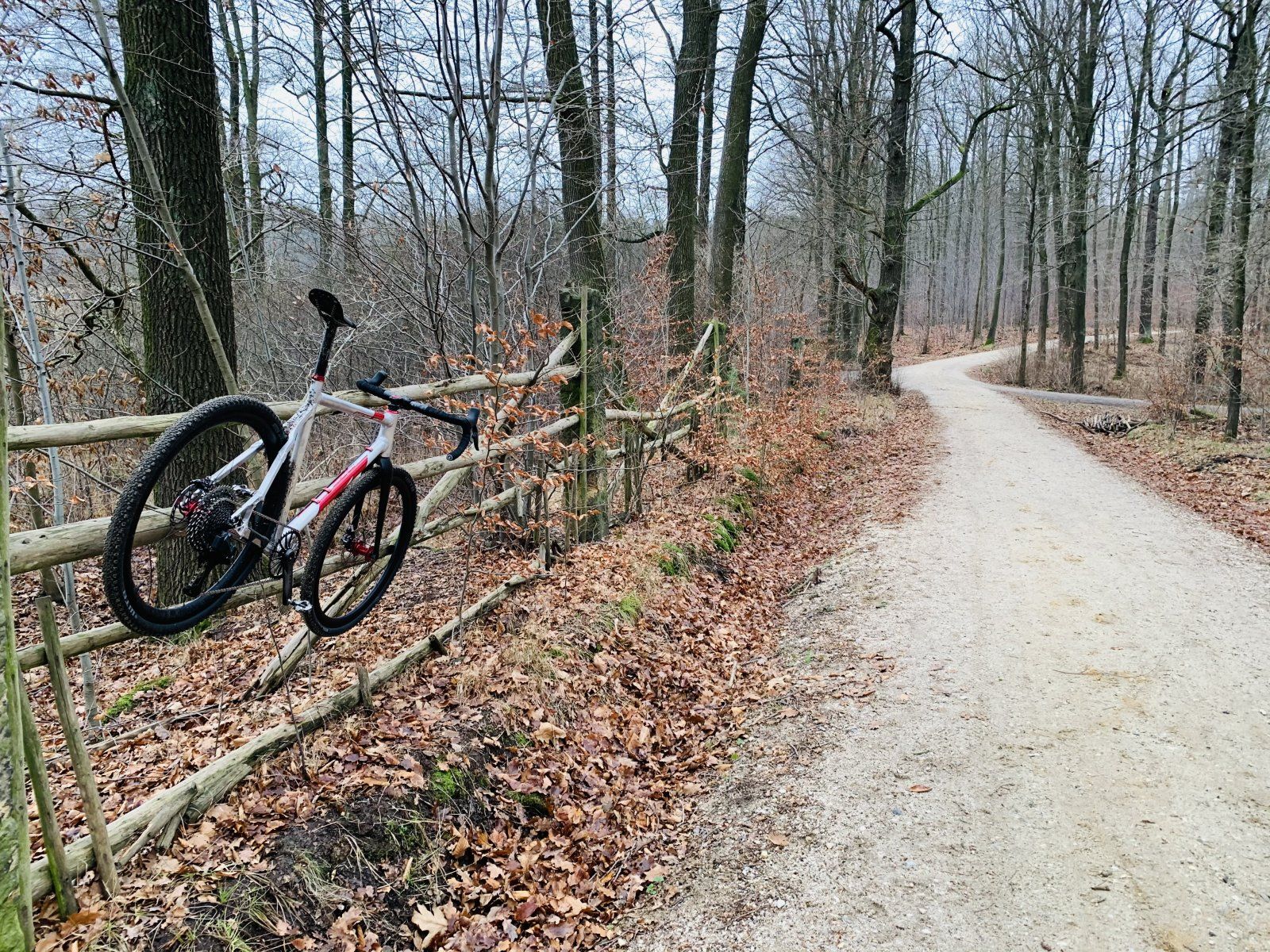

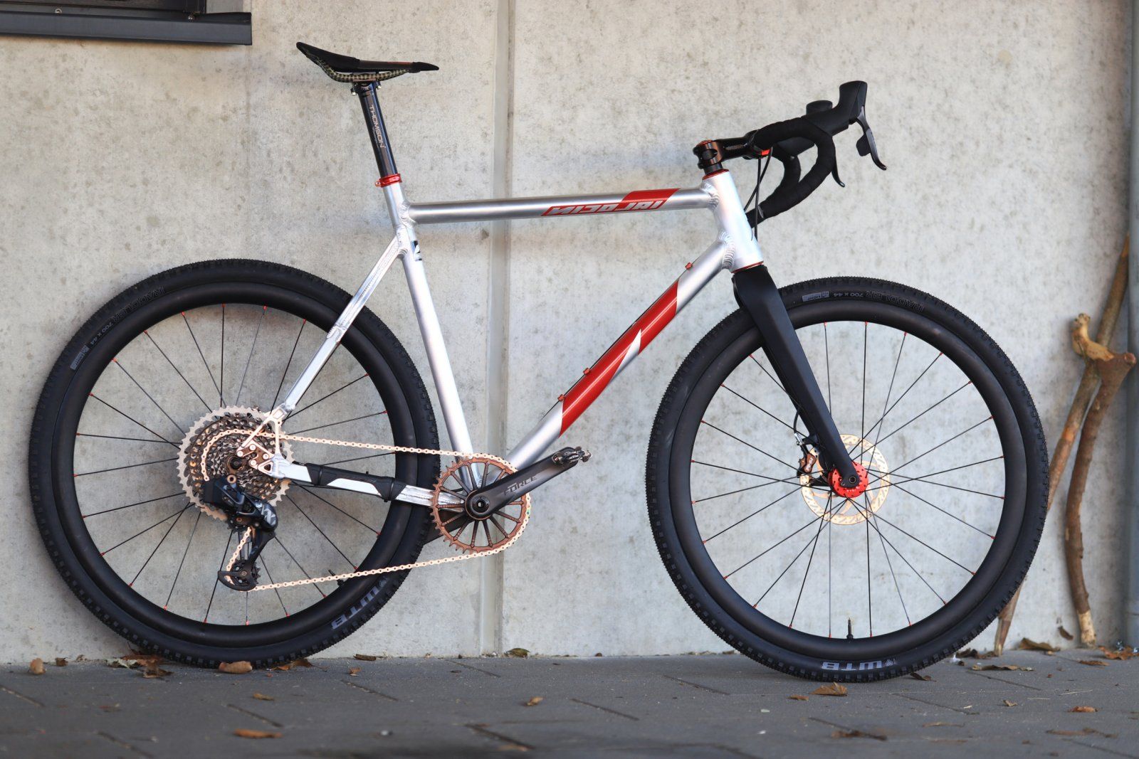

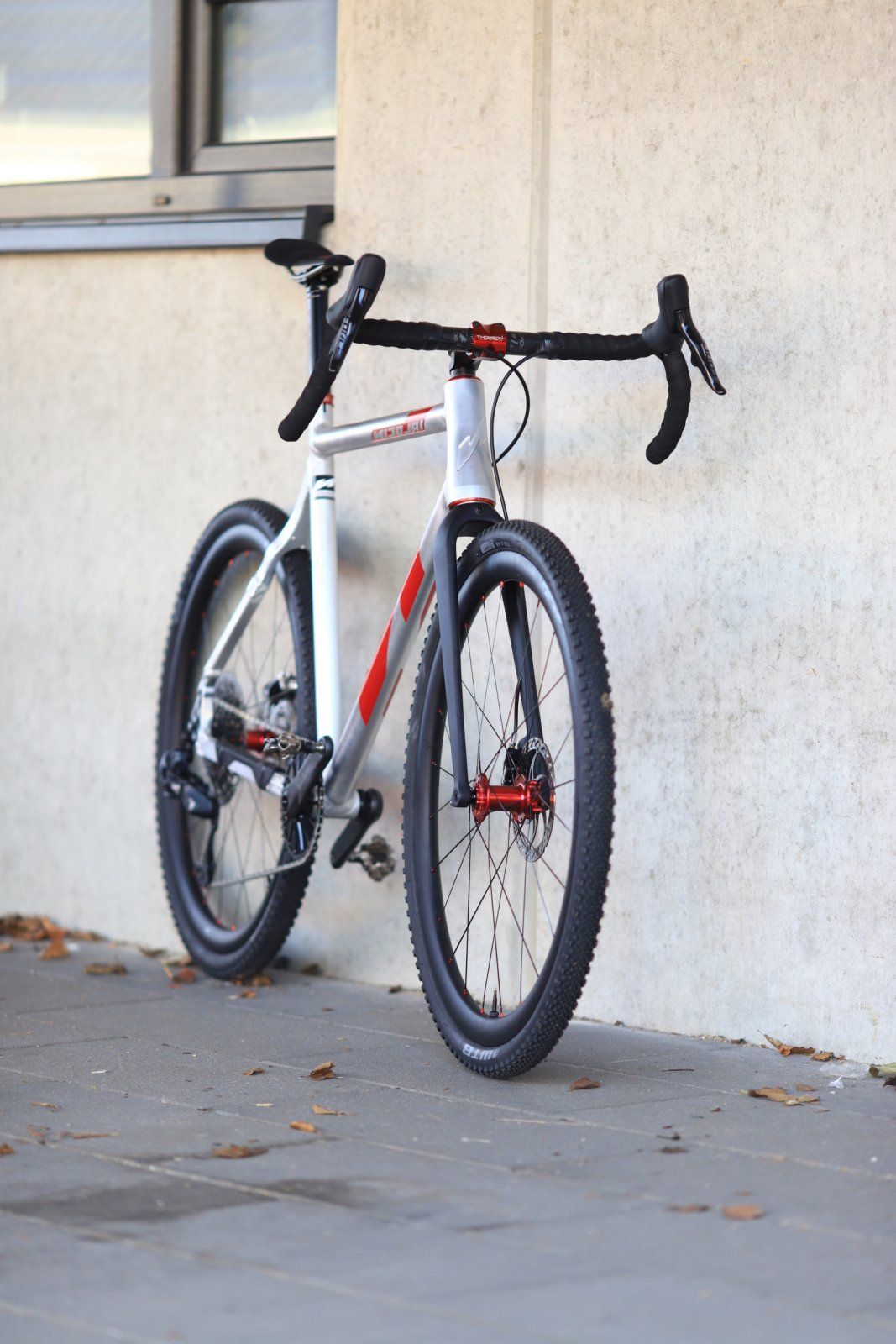

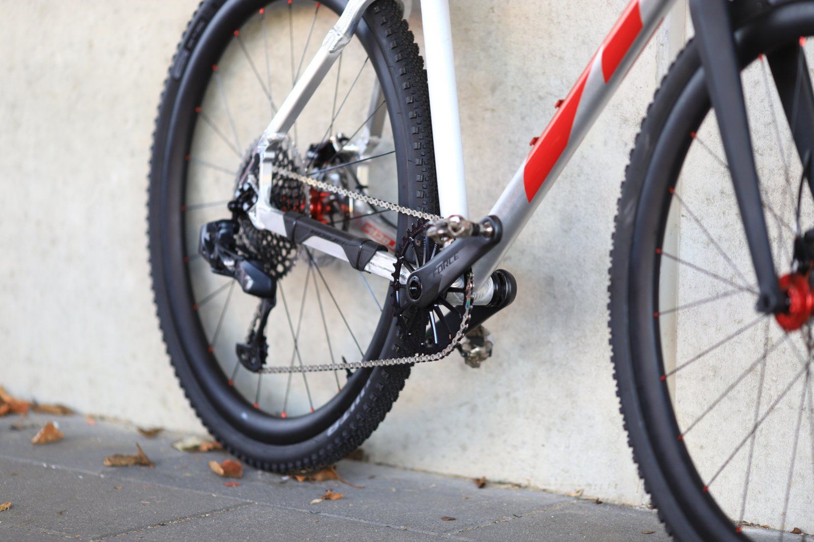

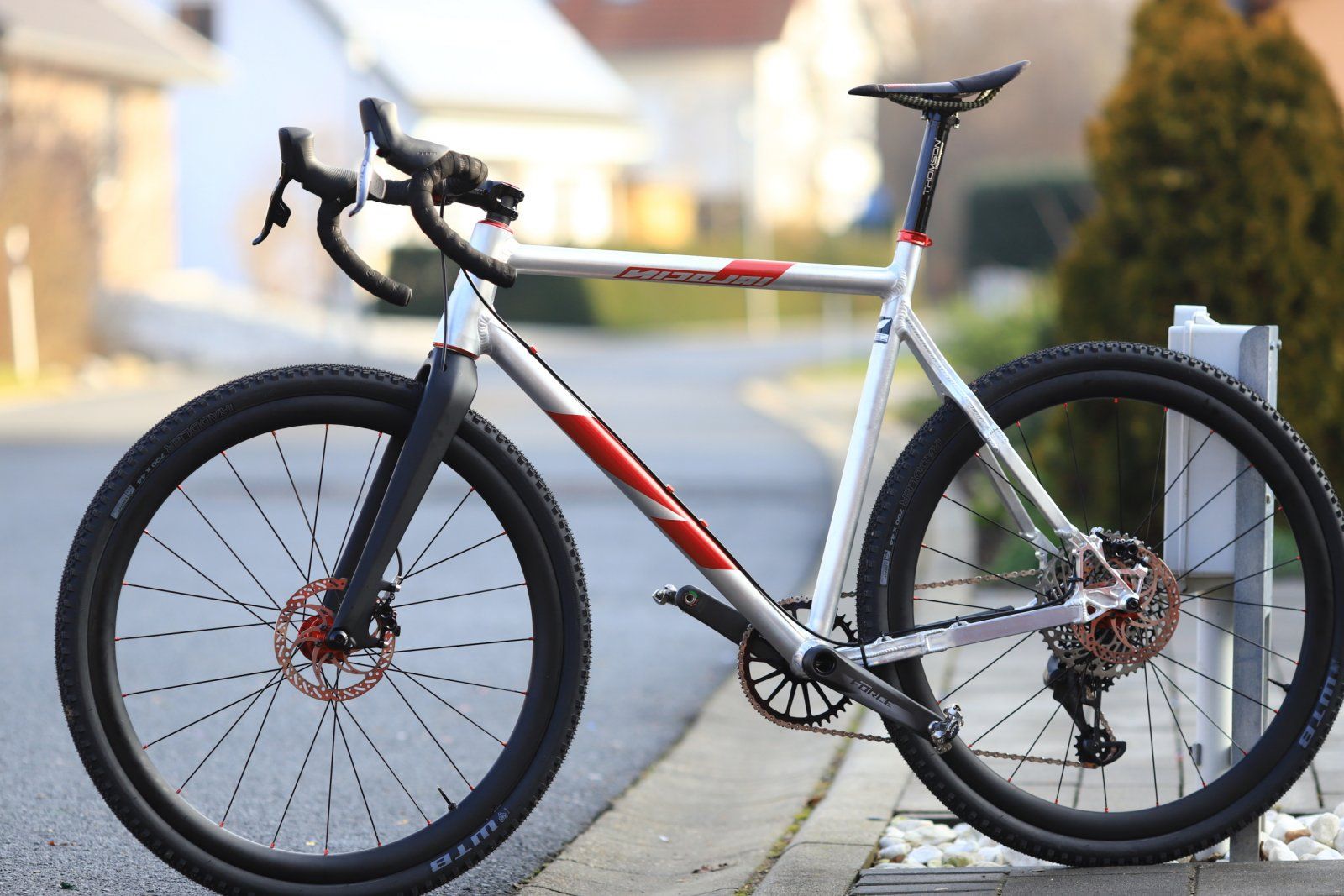

[A] Nicolai Argon CX raw
So, nun ist es bereit für die erste Ausfahrt. Ich bin schon sehr gespannt....
Schöner Aufbau :daumen: Das ist ein tolles Rad geworden. Was ich bei der Preisklasse des Rahmens etwas schade finde ist, dass du wegen der hinteren Bremsleitung mit zusätzlichen Kabelbindern arbeiten musstest.
Viel Spaß mit dem Gerät!
Ciao
Ampel
Und gleich mal eingesaut... :D

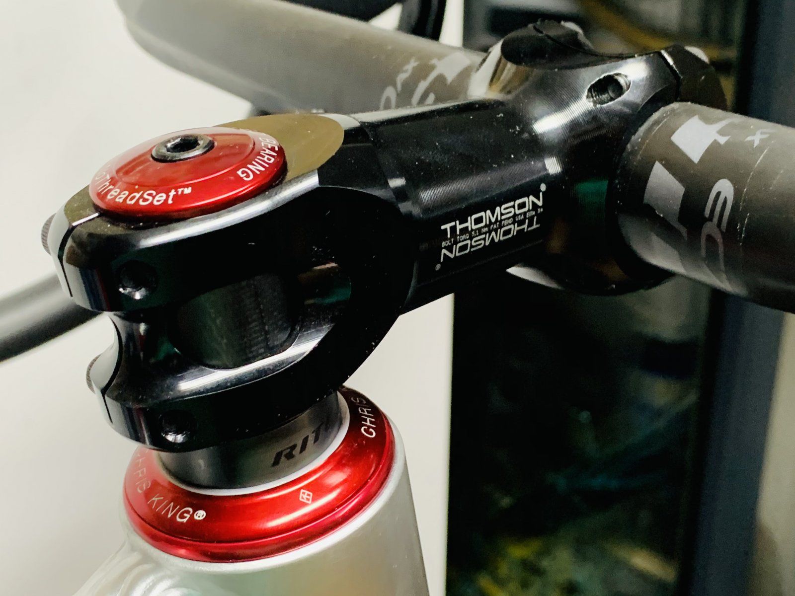

Vll noch eine Idee, bin aber unsicher, ob es zu viel ist: das gefräste N im Steuerrohr noch rot machen
Das N auf dem Unterrohr kommt so gut mit Rest in schwarz---:daumen:
Wirklich, wirklich toller Aufbau.

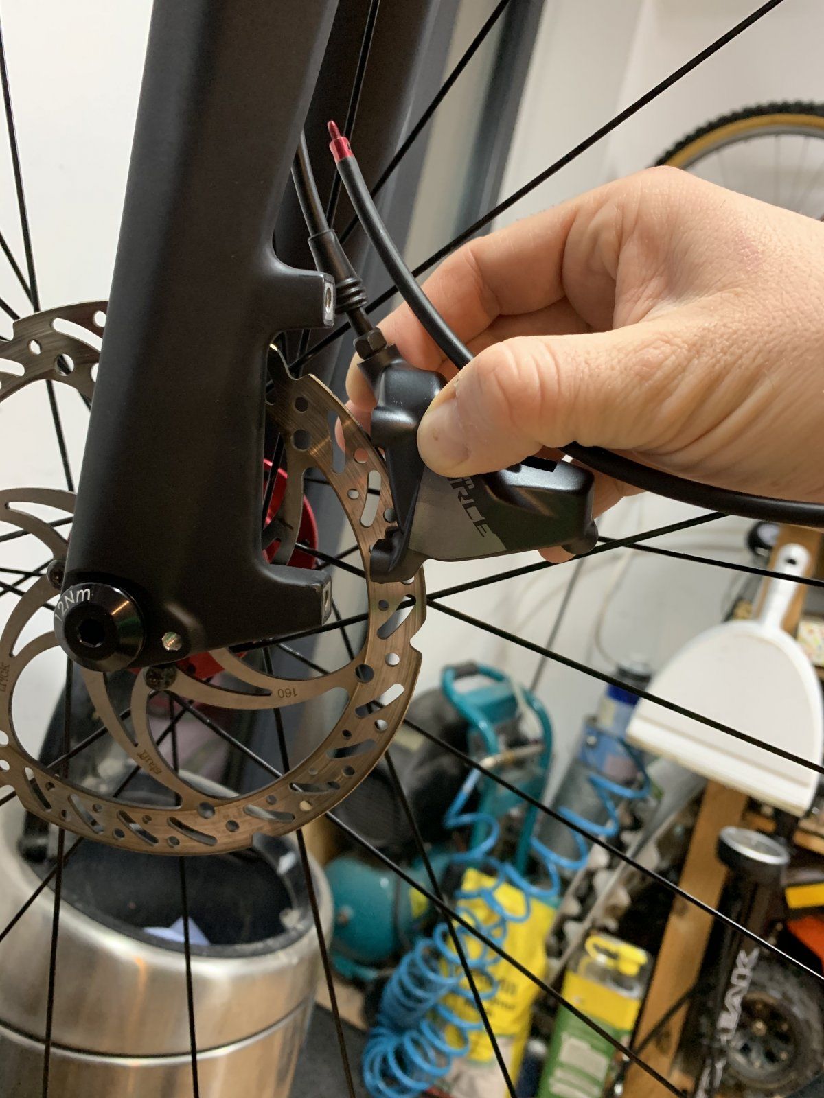

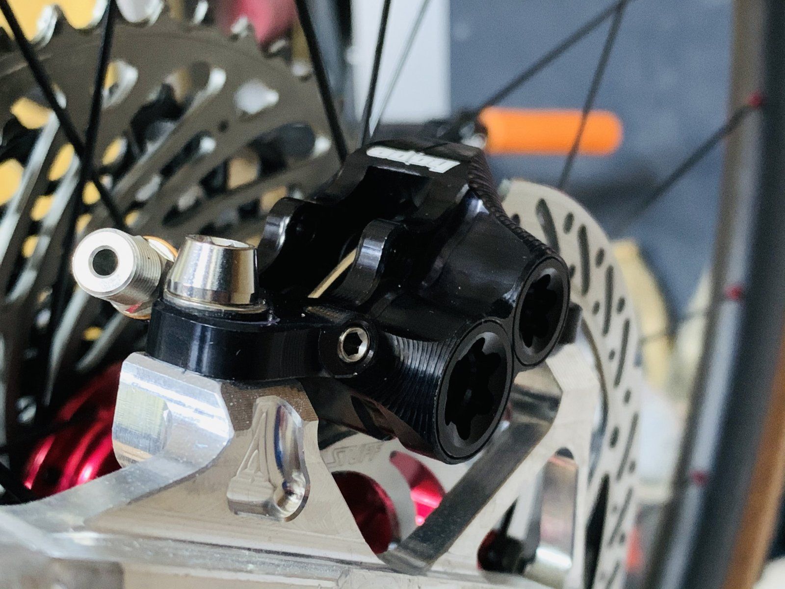

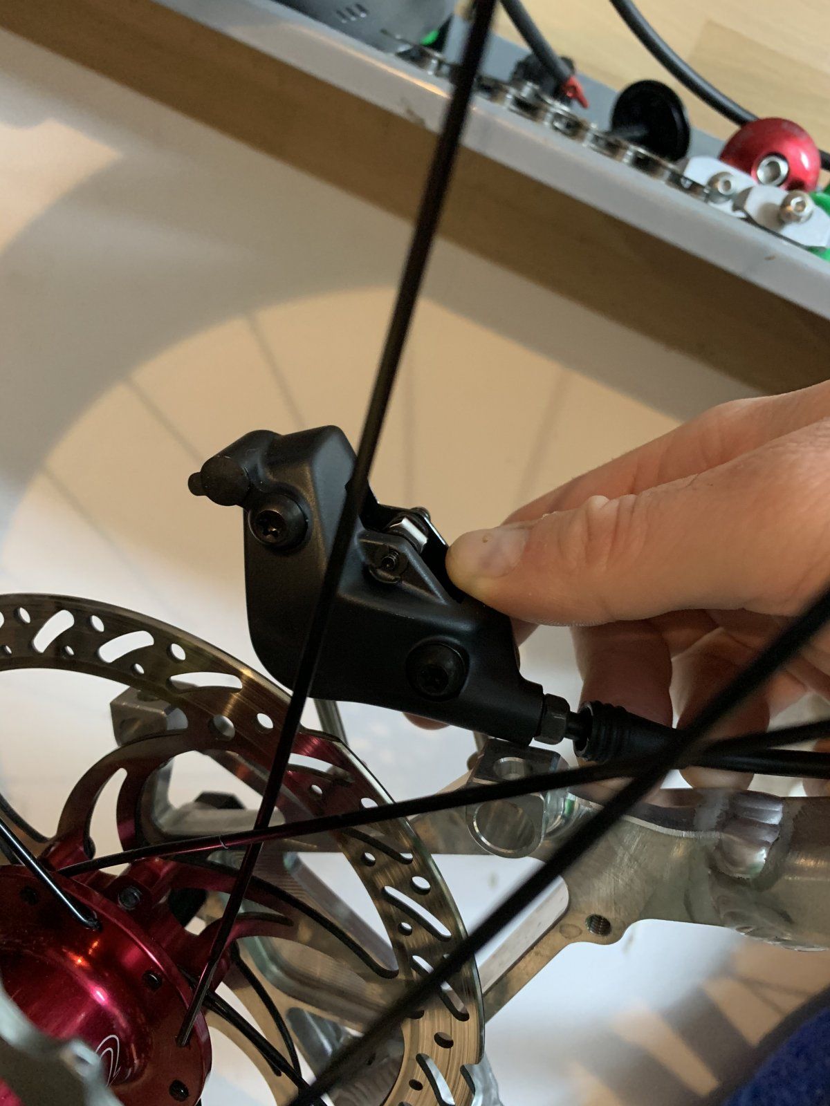

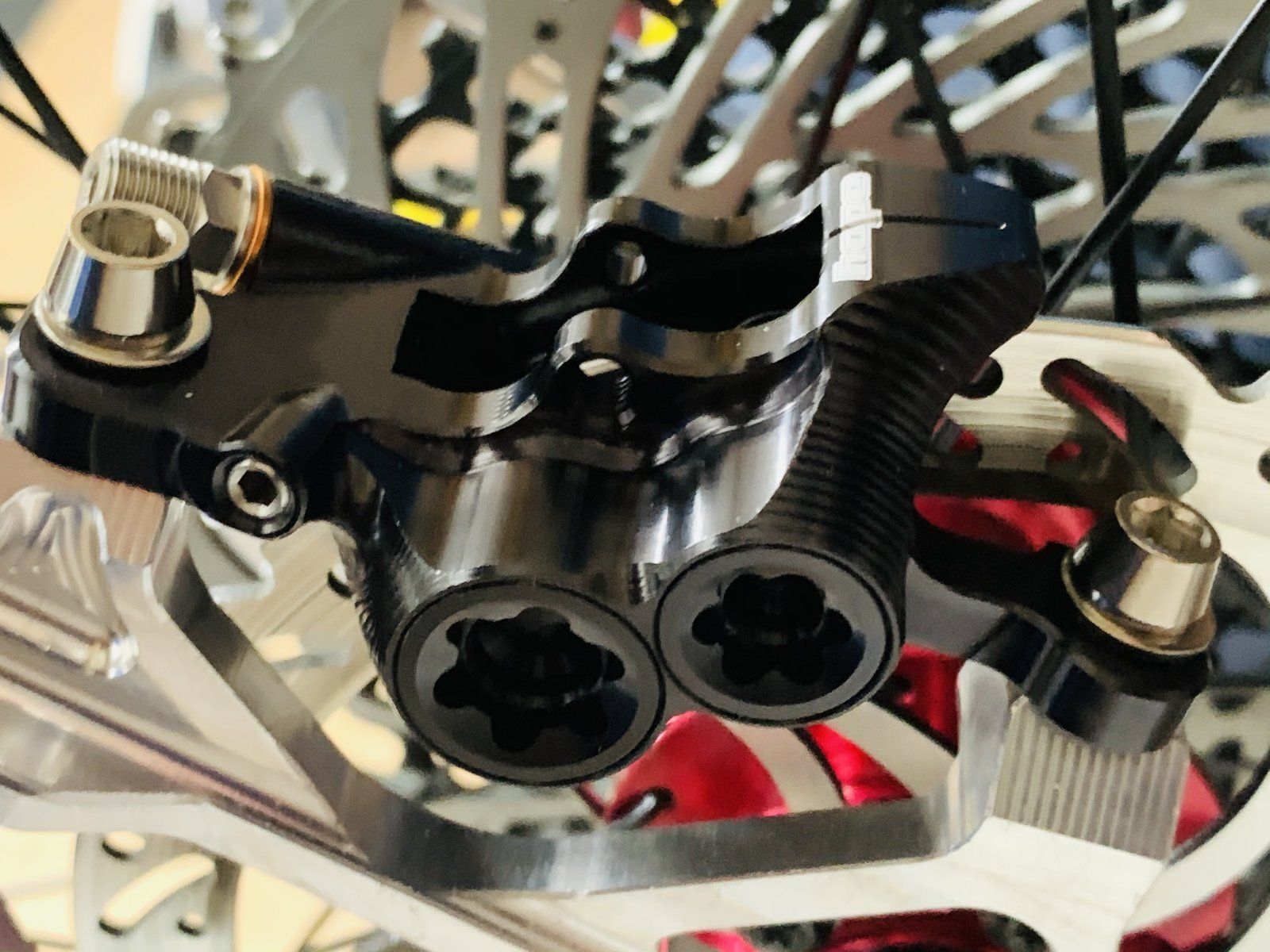

An diesem Punkt deines Aufbaus standest du auch vor dem Post Mount Problem. Hattest du zufällig überprüft, ob einer der offenbar nur zwei seriellen Adapter passen würden. Leider ist aktuell nur der aus US lieferbar: https://www.assolutions.ca/shop/ada...-to-160-post-mount-frame-fork-with-160-rotor/
Wenn ich mir die ersten zwei Fotos deines ersten Posts angucke, befürchte ich, dass der Adapter nicht passen wird...

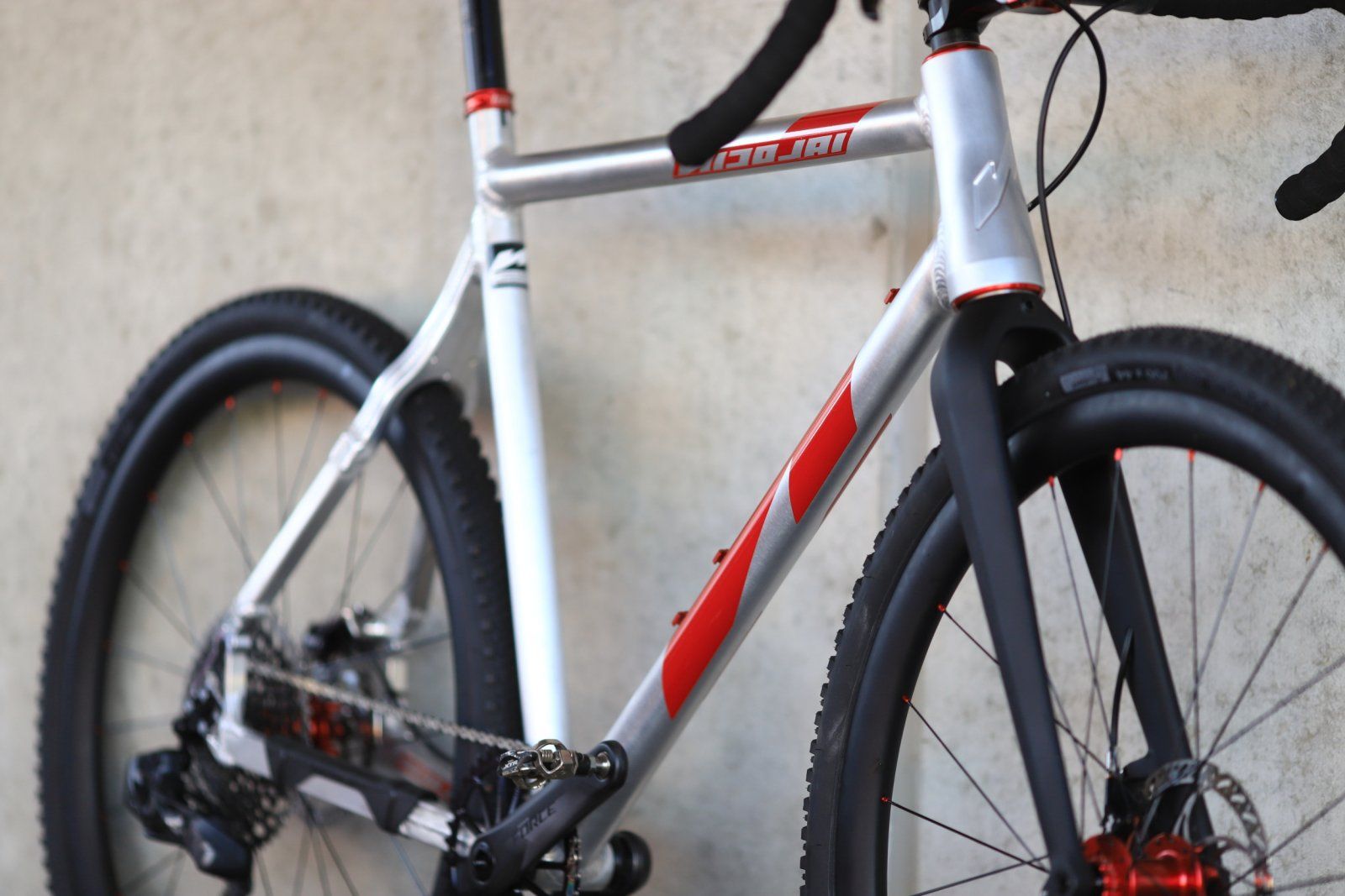

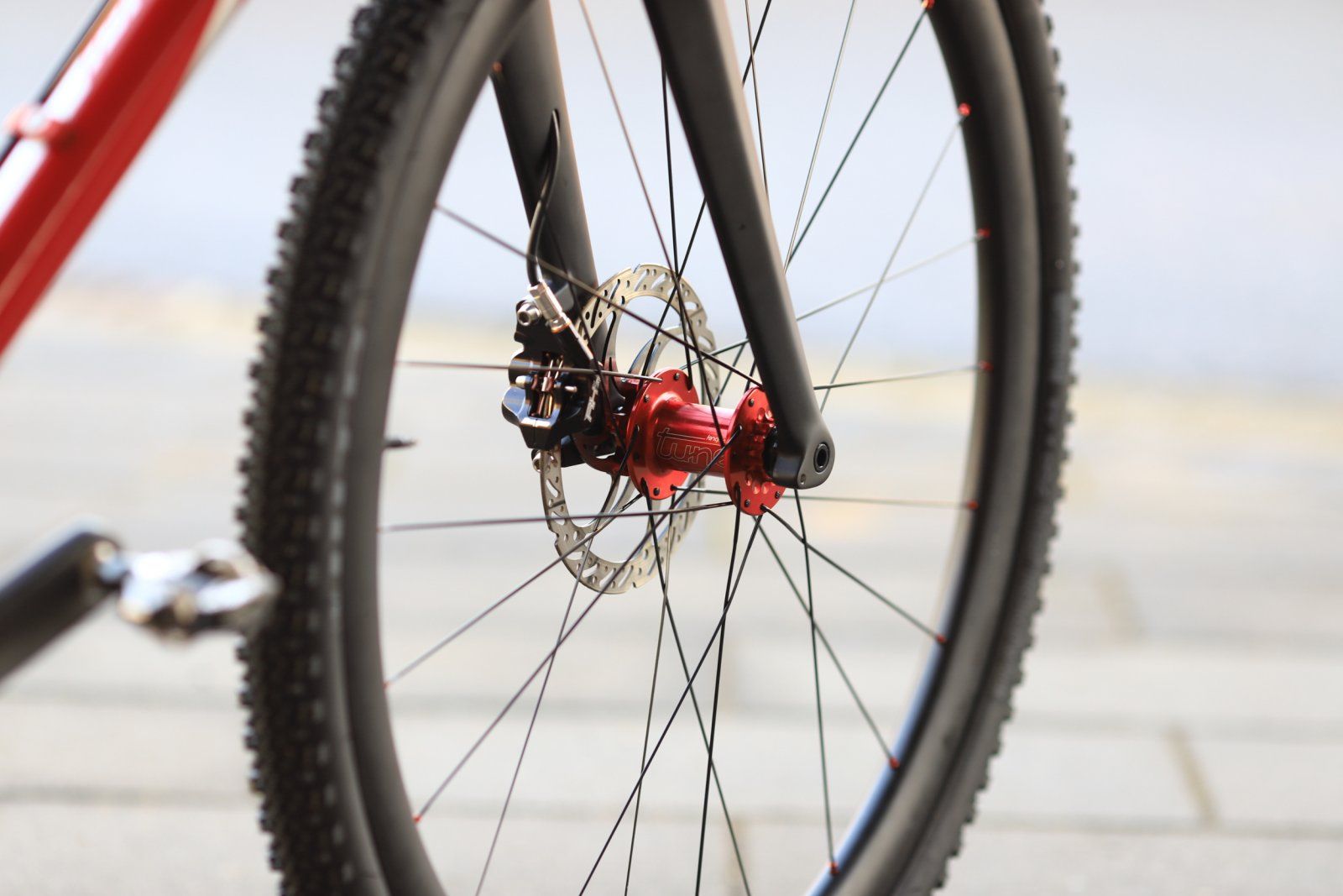

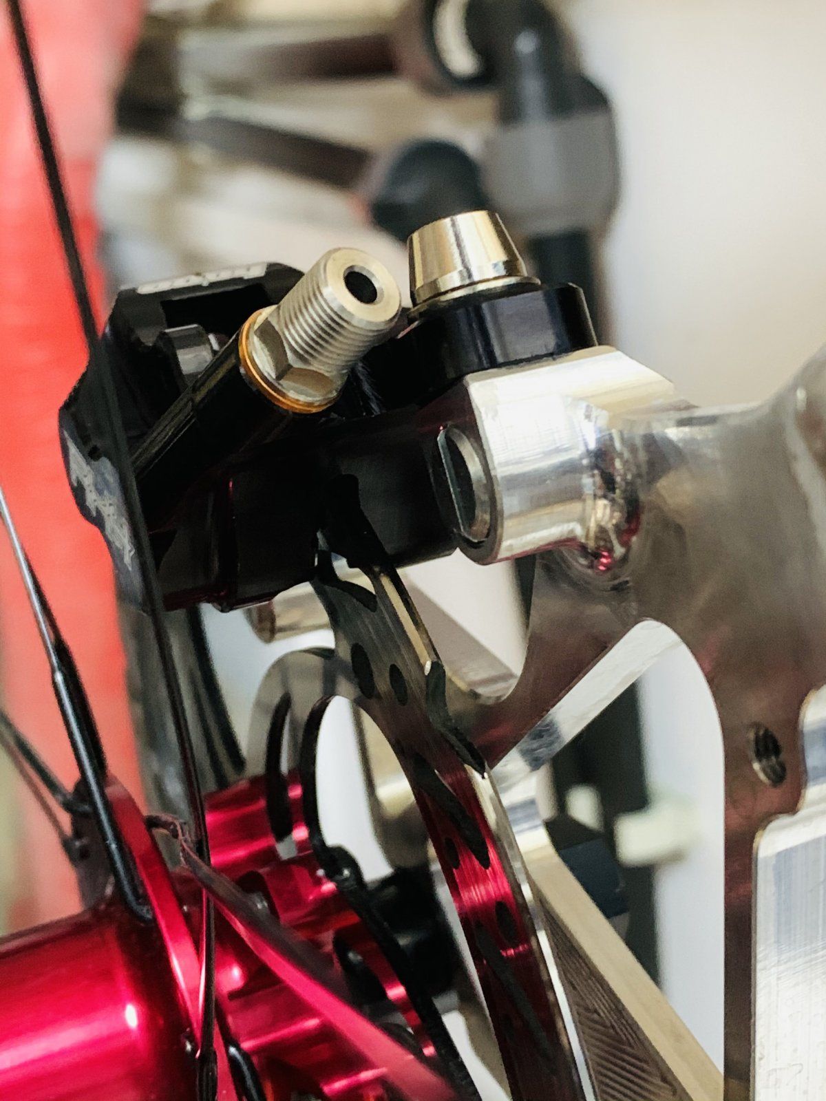

Fand alle Adapter extrem hässlich daher habe ich es anders gelöst....
Genau, deine Lösung mit den Hope Bremssättel hatte ich natürlich gesehen.
Ich möchte aber nur extrem ungern von meinen Bremsen weggehen, drum werde ich es mit einem Adapter versuchen. Nachdem ich leider keine genaue Maßzeichnung der Bremsenaufnahme von Nicolai finde, werde ich den Adapter aus den USA auf gut Glück bestellen müssen.
Und hast du das Problem mit der fehlenden Flaschenhaltermontage lösen können? Die Variante von Nicolai ist ganz schön sportlich...
