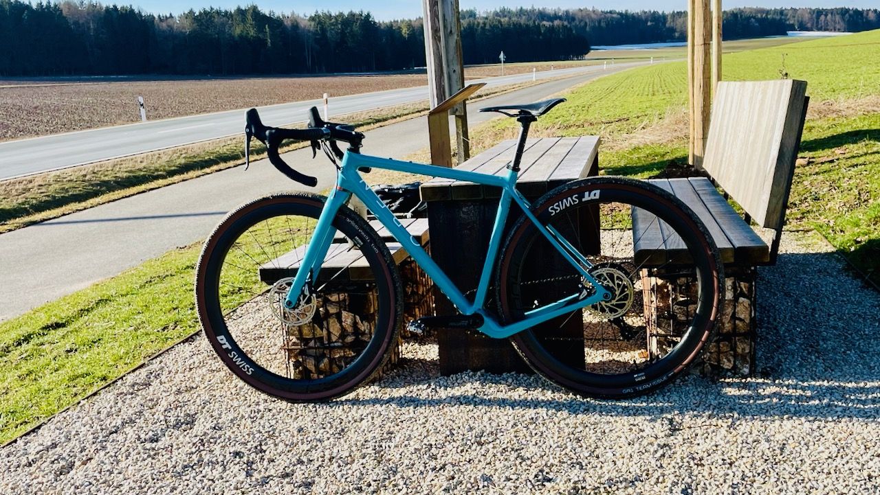

Tolle Farbe :) Ich habe DT Swiss Laufräder mit 24mm Maulweite und fahre Bontrager GR1/40. Die bauen 42mm auf und viel mehr geht in den Rahmen nicht! Bei 45mm kann es, je nach Reifen, schon eng werden.
Hat aktuell mit Pedalen (300g), Fidlock-Flaschenhalter und Rahmenfolie 7,6 Kilo. Wenn ich statt der Easton EC90 Alu die EC90 Carbon verbaue 200g weniger. Rahmen ist S. Fahre vorne ein Garbaruk 38T und hinten eine Sram XG1199 mit 10-42. Schaltung und Bremse Sram Rival.

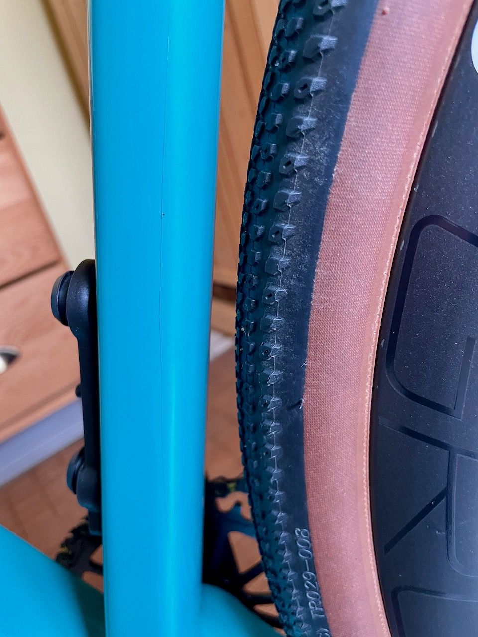

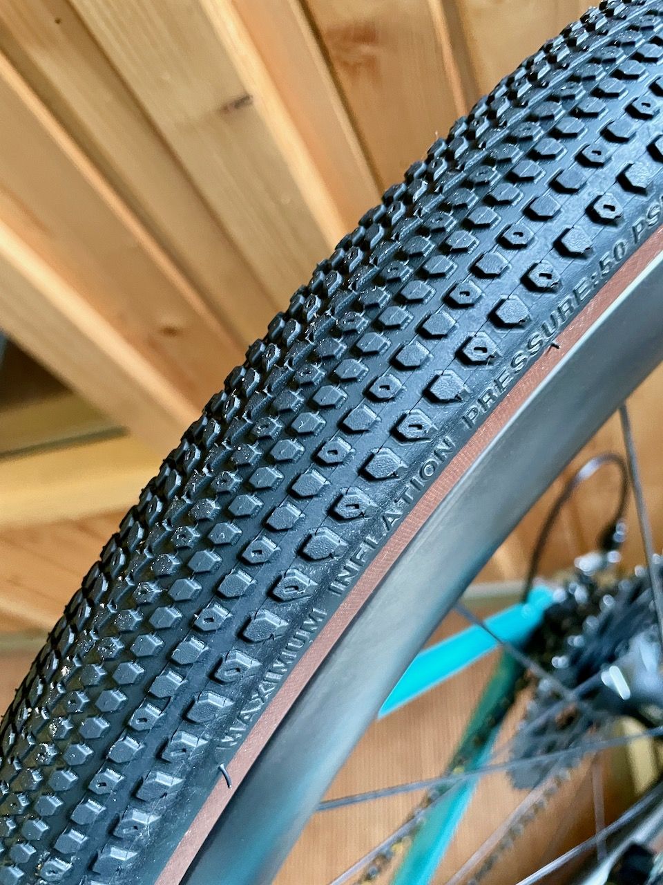

Ja ist das WIDE und offiziell gehen bei 700c 46mm. Bei 650B bis 2.4. Den engste Stelle ist bei mir das Sitzrohr! Da habe ich noch ca. 6mm und die GR1 haben wahrlich nicht viel Profil. Vielleicht bauen die auch hoch?

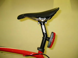

Der OPEN Rahmen ist optisch tatsächlich nahezu perfekt. Ich frage mich allerdings weshalb der Rahmen für eine Zero-Setback-Sattelstütze konstruiert wurde. Mit einem steileren Winkel an dem Rohr wären sicher 3-4mm mehr Platz zum Hinterrad möglich gewesen :)
