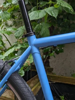

Bei diesem doch sehr solide ausgelegten Sattelrohr: Wäre es da nicht möglich, das Sattelrohr auf von 30,0mm auf 30,9mm aufzureiben? Ich muss mal messen, wieviel stark das Sattelrohr unterhalb der "Muffe" ist, und von welchen wandstärken wir hier allgemein reden.
30,0mm Stützen gibts zwar, aber bei 30,9mm gibts natürlich wesenlich mehr.
So, mal mit der Schiebelehre ein paar Fakten geschaffen:
Die "Muffe" hat nen 35er Durchmesser. Das Rohr unter der "Muffe" hat 32,5mm. Bei nem 30er Innendurchmesser heißt das Wandstärken von 2,5mm, bzw. 1,25mm. Man müsste jetzt 0,9mm aufreiben, d.h. 0,45mm rundherum. Nach der Operation hätte man also: 2,05mm und 0,8mm.
Die 2,05mm machen mir da keinen Kopf. Die 0,8mm schon eher. Ich glaube, ich suche eher nach einer 30er Stütze, und lasse das bleiben.

Ansich sind 0.8 meist kein Problem. Aber wer weiß was für ein Abflussrohr da gebommen wurde und wie schief das ganze durch Verzug nach dem ersten Verbund ist. Demnach weißt du nie genau ob du den unteren Teil mittig beim ausreiben triffst. Spätestens damit wäre die Option für mich raus.
27,2 Stütze und ne Hülse würde ich einfach machen.
Jap, du hast vermutlich recht. Aber danke für die Einschätzung :) Wir wollen ja kein Sattelrohr mit ÆRO-Löchern :D

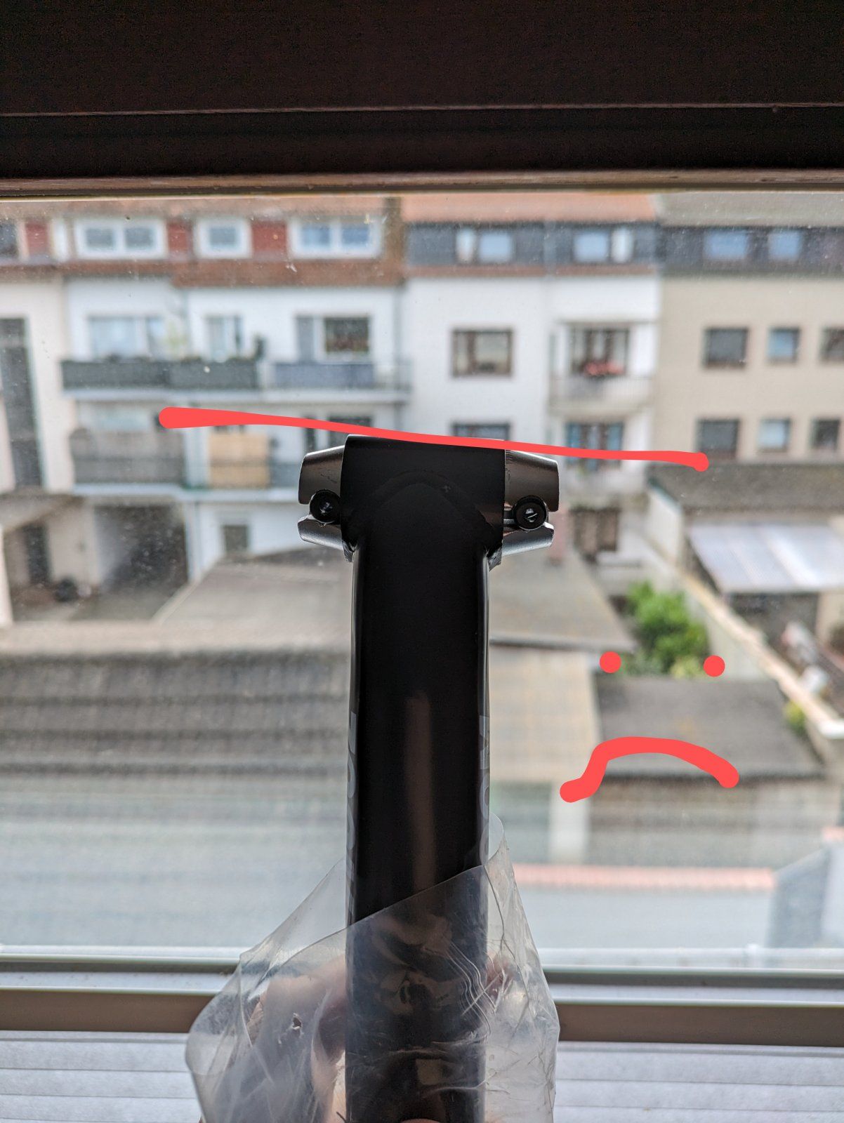

30er stütze kam heute an - gut
Weniger gut: leider krumm und schief, das Ding :(
Ja. Mh. Alles mau. Alles wenn ich eigentlich kein fan davon bin, die stütze werde ich zurückschicken. Auf sowas habe ich keinen Bock. Die Jagd nach einer 30.0er stütze geht weiter.

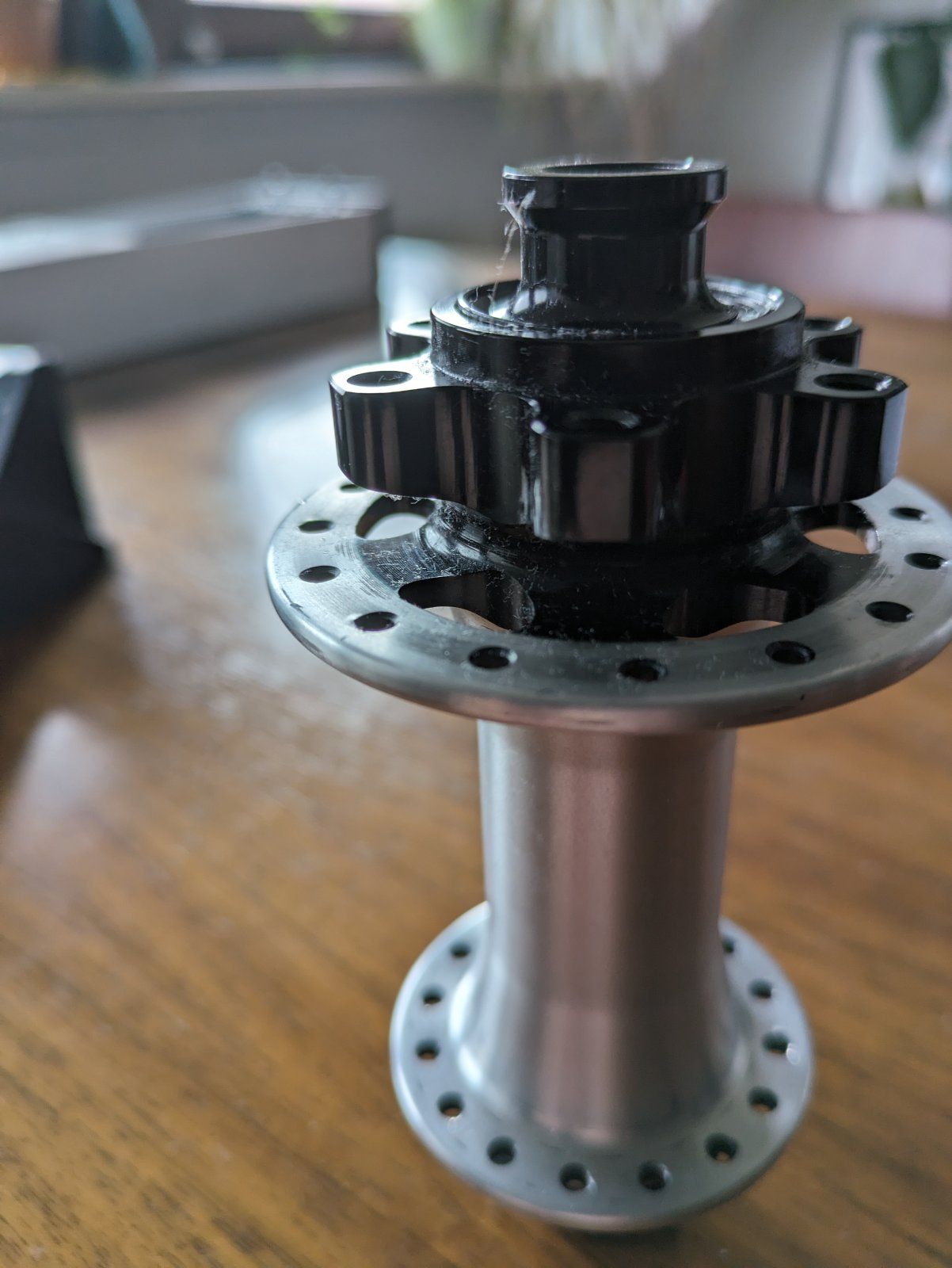

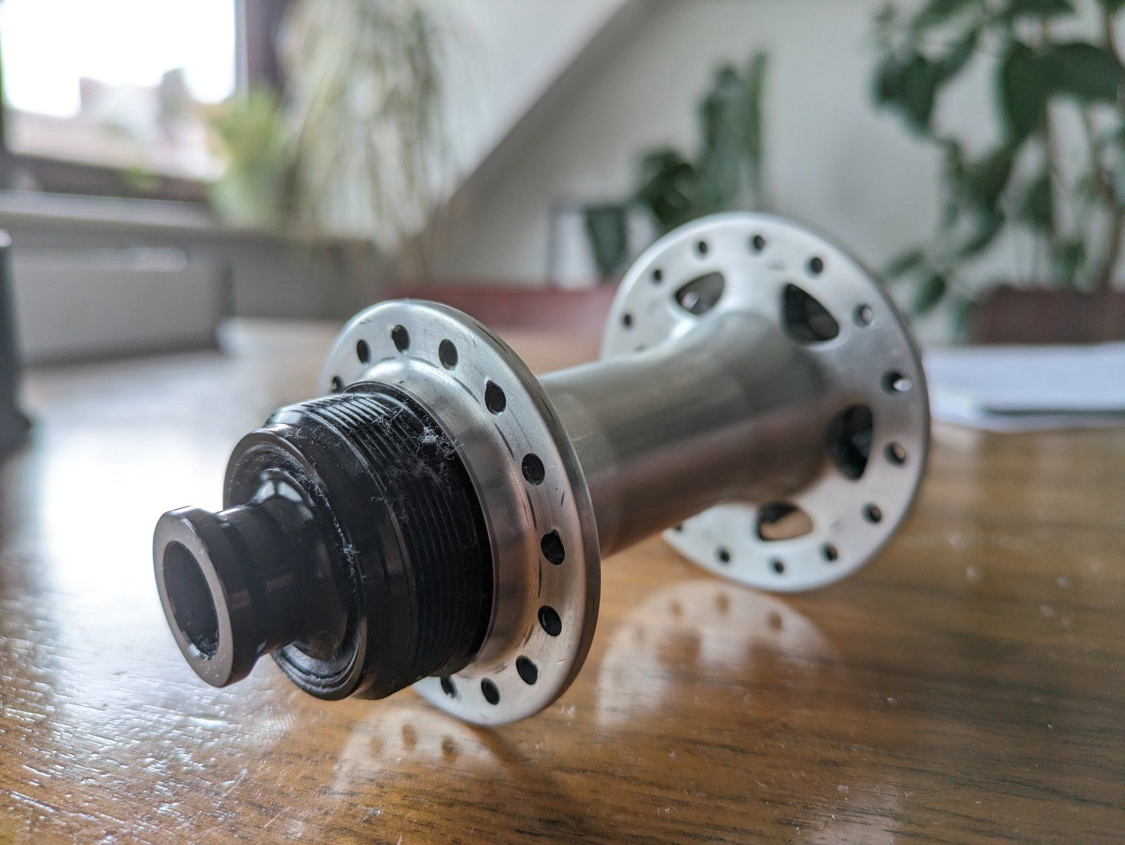

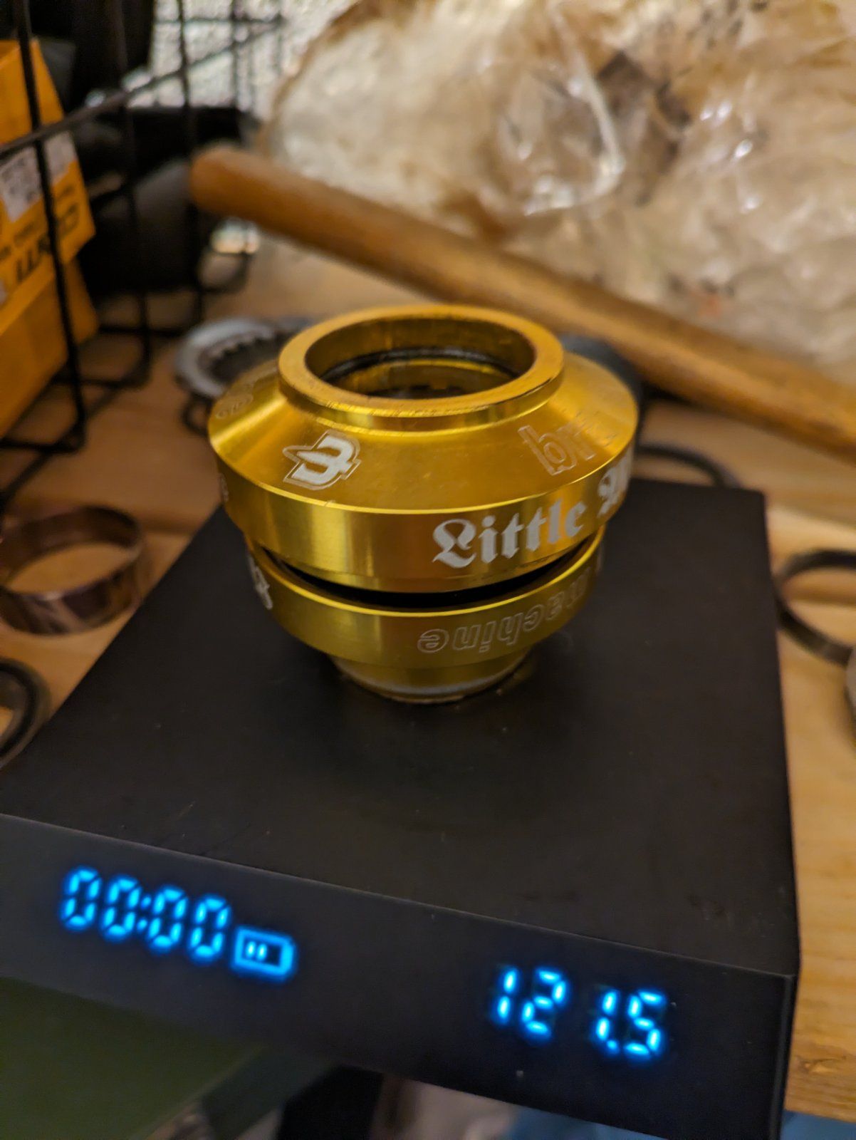

Schritt eins war der Steuersatztausch
Vom brave machine little monster
(Ja, das ist meine Kaffeewaage, und ja, ich habe mir den spaß gemacht, die umgebauten teile zu wiegen)
.... Zum schwarzen ztto

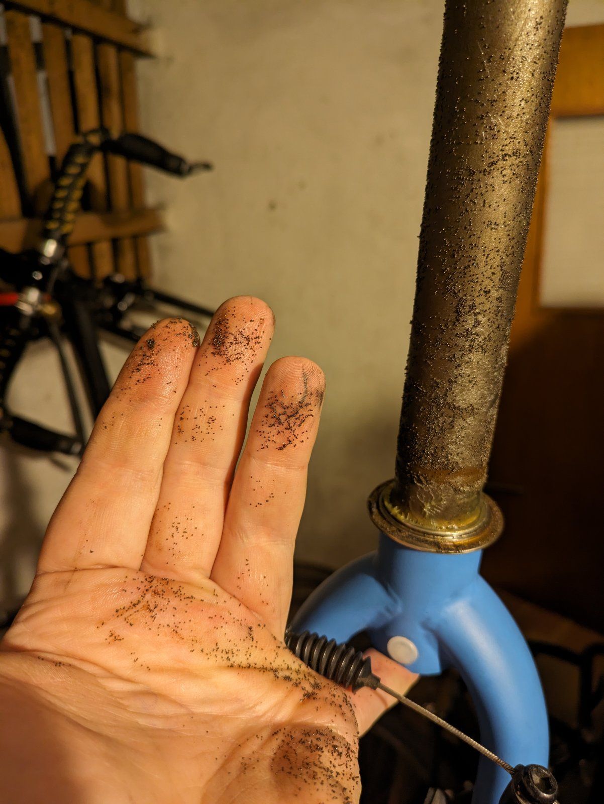

Dabei habe ich dann noch so komische kügelchen im Steuerrohr und an der Gabel gefunden. Jemand ne Idee, was das sein könnte?
Alter, war der Konus ein pain in the ass. Kinder, schlitzt eure koni.

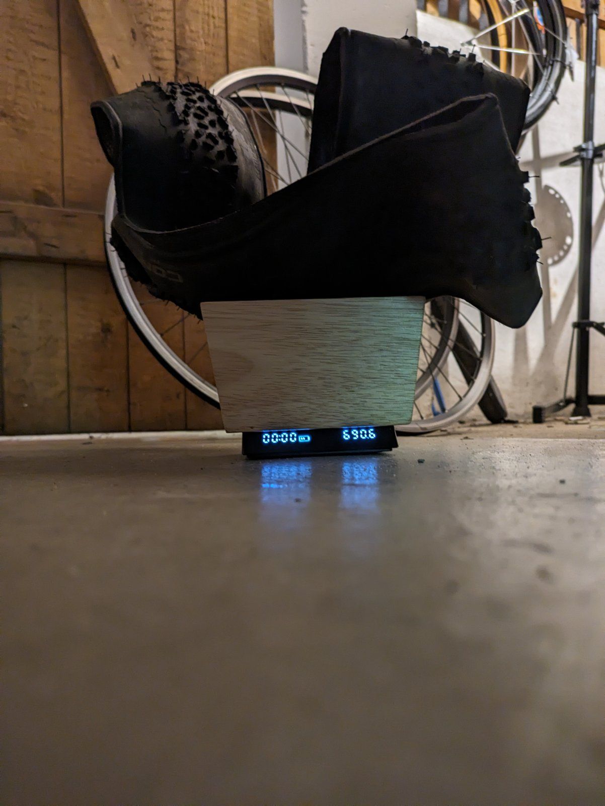

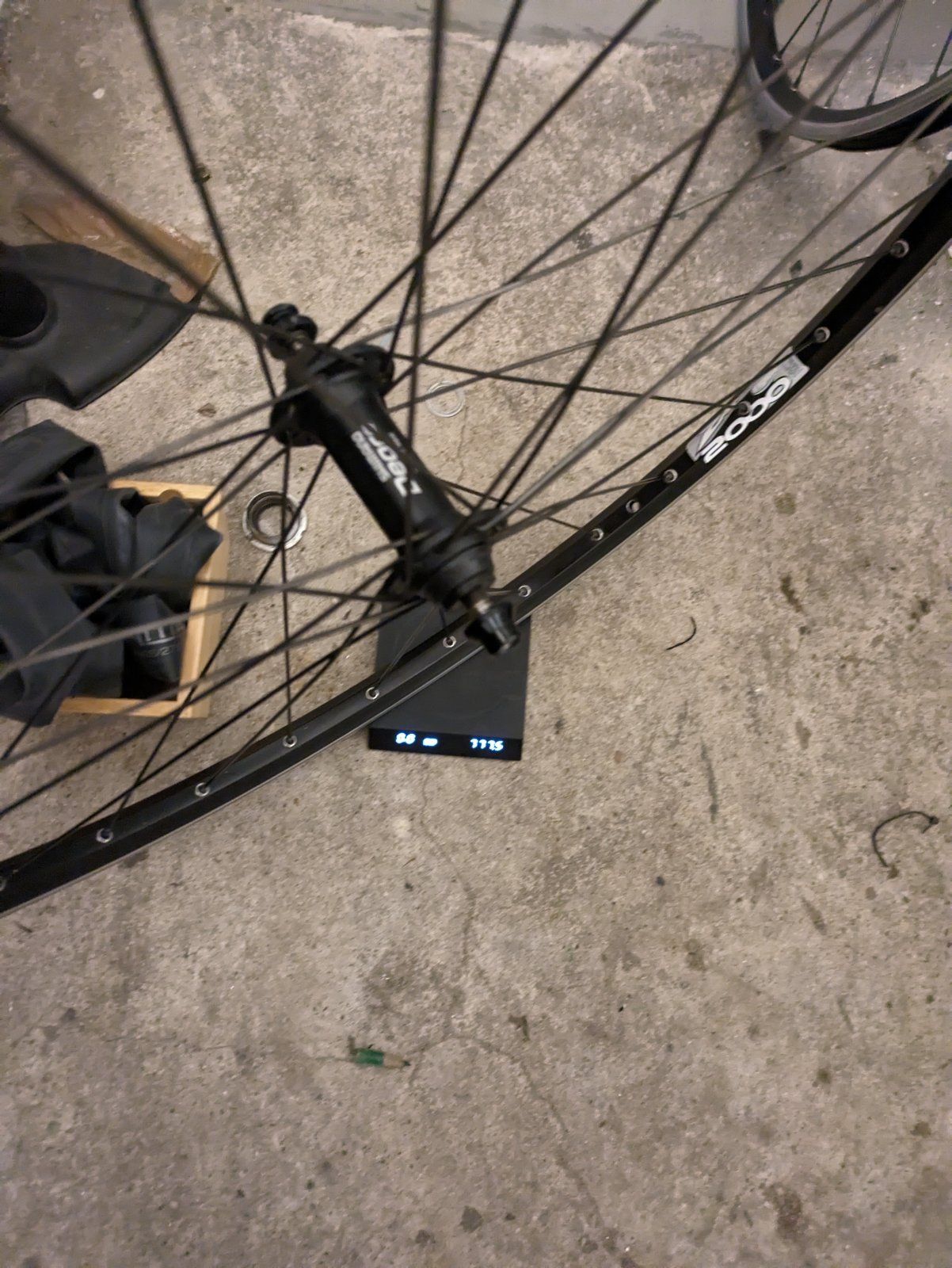

Jetzt kommt leichtbau:

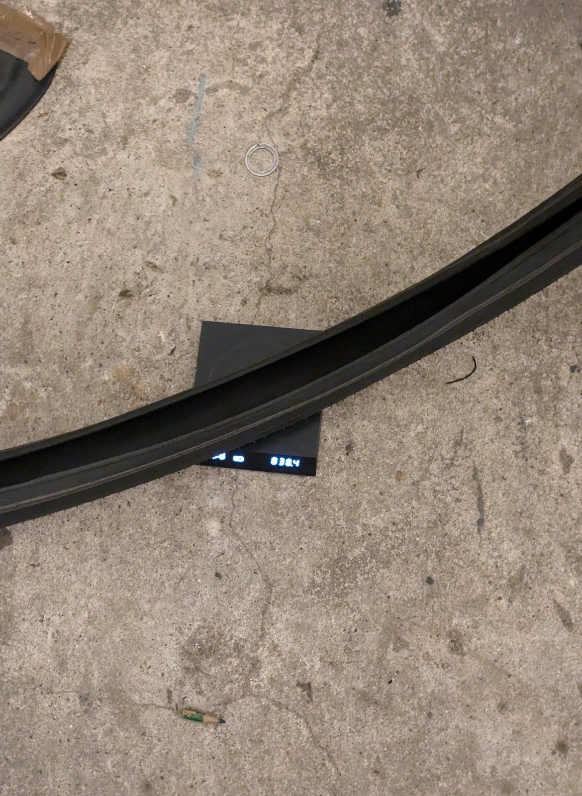

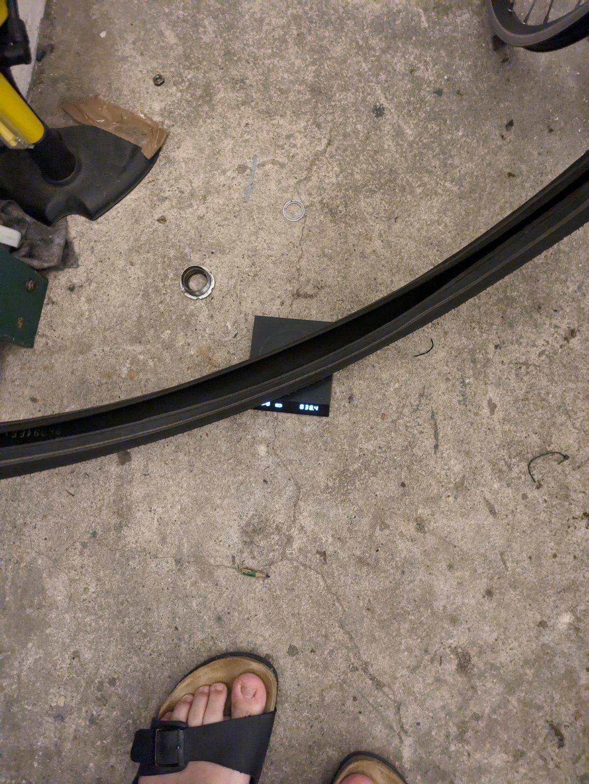

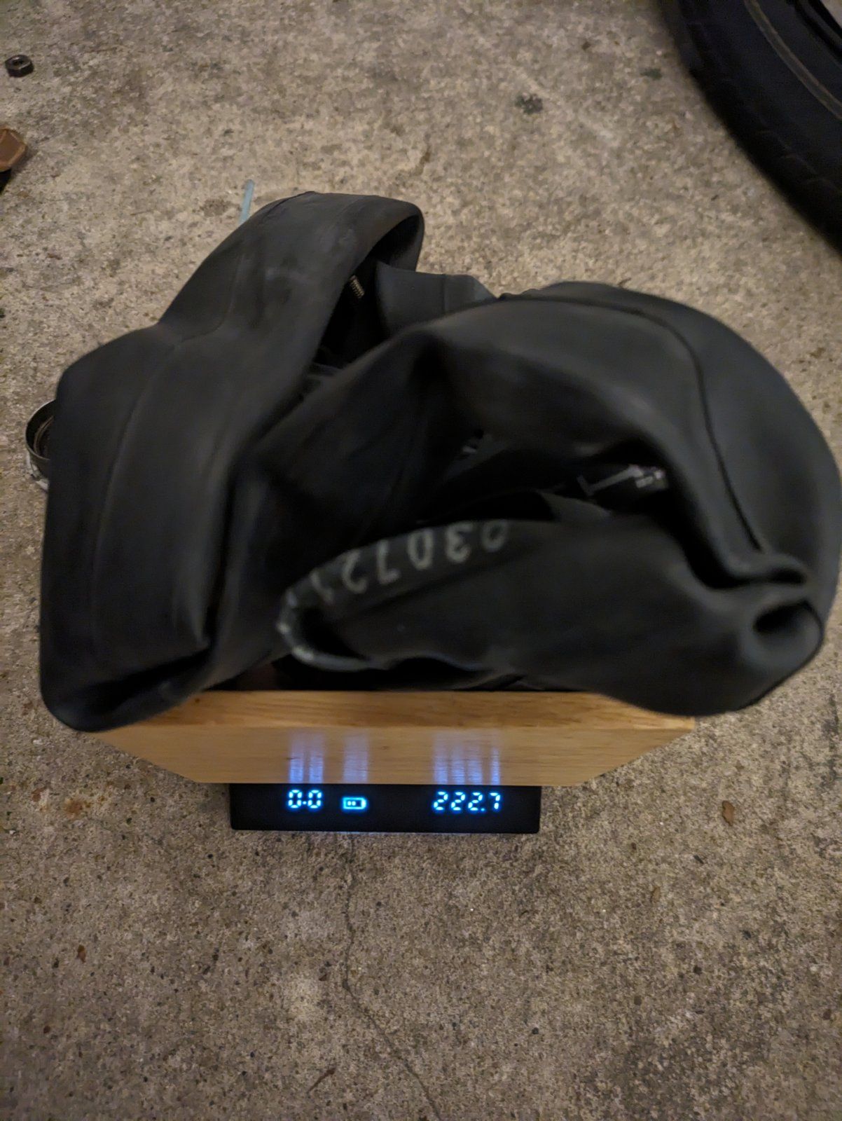

Schläuche vorher
Tpu nachher (das fand ich schon echt enorm)
Die Schwalbe big apples wurden dann..
...mit den racekings getauscht:

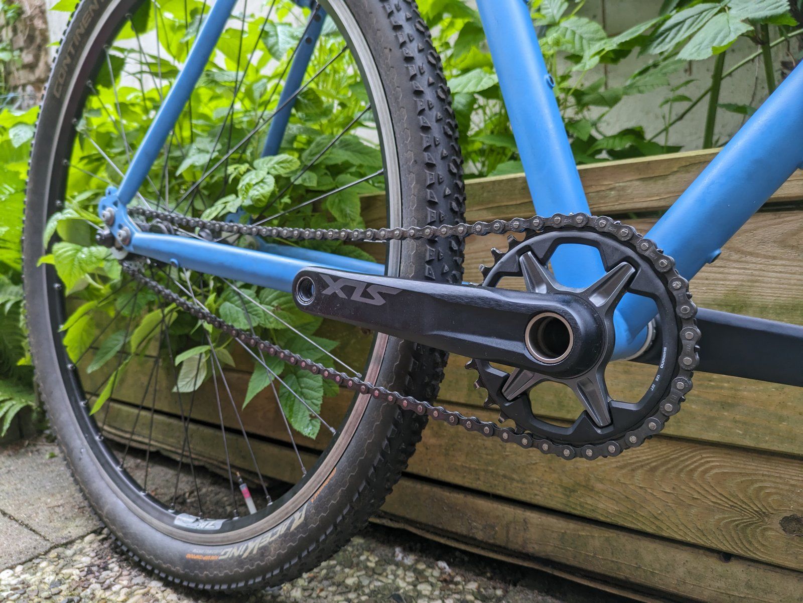

Und dann natürlich noch die Kurbel, die habe ich aber vergessen zu wiegen. :D
Naja.

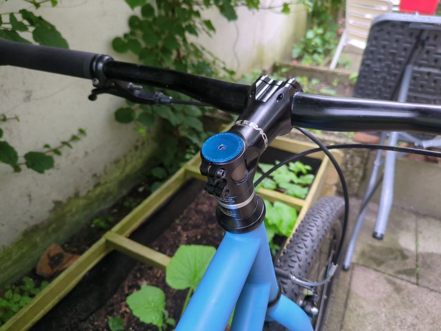

Zwischenstand heute:
Die slx macht sich gut an dem Rad, finde ich. Es ist noch ein silbernes passquest Blatt auf dem Weg von eBay, das wird sich ganz schniecke ins Bild einfügen
Und ich hatte noch diese formschöne, blaue (!) superstar components aheadkappe.

Kann sein dass das einfach der Dreck der Zeit, welcher sich angesammelt hat, ist oder es ist eine Gummidichtung spröde geworden und hat sich aufgelöst?! 🤷‍♂️
Danke!
Im Rudel hatte einer den Tip strahlgut, weil der rahmen vielleicht mal neu gepulvert, und davor gestrahlt wurde. Finde ich schlüssig, das Pulver hat nämlich keine Mega-Qualität. Heute ist an der Gabel unten an den ausfallern auch schon gut was abgeblättert
