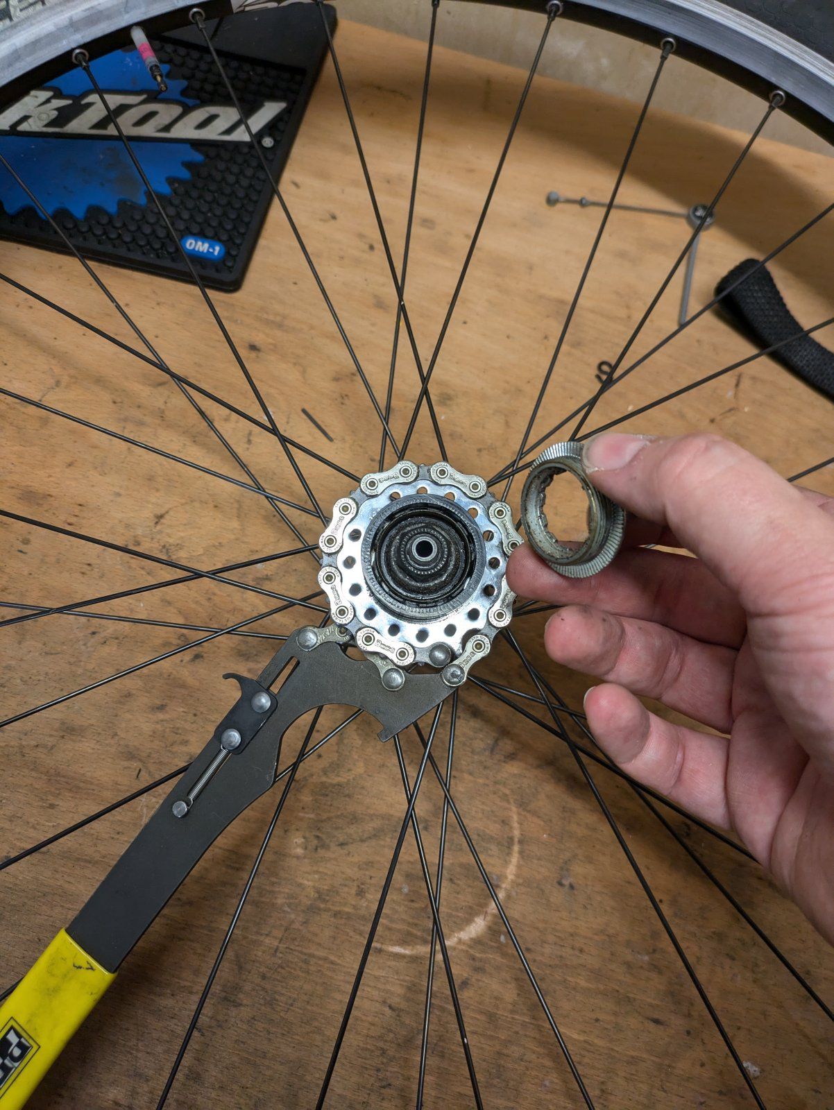

Habe jetzt erstmal Schluss gemacht fĂŒr heute. Sonst geht noch irgendwas kaputt.bin zu faul das Foto rauszusuchen aber so was hat mich mal n Schraubenziehr, n Hammer, SĂ€geblatt und drei kleine Schneidscheiben fĂŒr den Dremel gekostetNatĂŒrlich ist der lockring einfach absolut fest.
was genau? Kettenpeitsche? KassettenschlĂŒssel?das Werkzeug rutscht die ganze Zeit ab
Ayayayay, Ich hoffe, das ich nicht so weit gehen muss. Das doofe ist, der Mist sitzt ja nicht wegen meiner Dummheit festbin zu faul das Foto rauszusuchen aber so was hat mich mal n Schraubenziehr, n Hammer, SĂ€geblatt und drei kleine Schneidscheiben fĂŒr den Dremel gekostet
das Fluchen, weil das DIng aus eigener Dummheit so festsaĂ war gratis
aber zu deinem Problem:
ich hab drei LockringnĂŒsse und je nach Lockring passt nicht jeder..kann also durchaus am Werkzeug bzw den Toleranzen liegenDie Nuss fĂŒr den Lockring rutscht immer ab
und wenn du "aufspacerst"? DistanzhĂŒlsen, Unterlagscheiben, Muttern? Altes Schneidbrett zurechtgesĂ€gt und gelocht...Festspannen mit Schnellspanner geht nicht, dazu ist das Werkzeug zu kurz![]()
Ah, dann schau ich mich vielleicht noch mal um.ich hab drei LockringnĂŒsse und je nach Lockring passt nicht jeder..kann also durchaus am Werkzeug bzw den Toleranzen liegen
Werkzeug einspannen wĂ€re auch noch ne idee...Wie wĂ€rs denn mit: Werkzeug einspannen, Kurbel drauf, auf die Kurbel lehnen und mit dem Gummihammer auf das Ende des Kurbelarms zĂŒnden?
Ja, die gibt es.Gibts so extralange Schnellspanner fĂŒr hinten?
