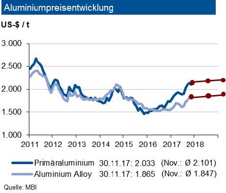

Wie finde ich heraus, ob diese Bedingung erfüllt ist? Vergleichen wir mal den Preis am Weltmarkt:
Hier finde ich also ein Verhältnis von 1850/2100 was in etwa 90% monetärem Werterhalt nach Recycling entspricht. [4]
Rechne ich hier einen Straffaktor von 10% in die beim Recycling aufgewendete Energie ein, so ändert das den Faktor von 1.4 zu 1.45.
Damit bleibt meine Schlussfolgerung unverändert.
Change my mind. :)
