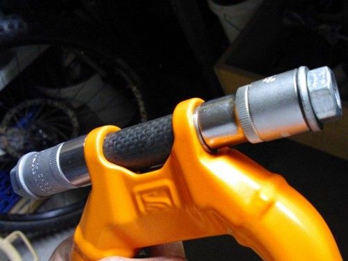

Wahrscheinlich zu spät. Ich habe zum Ausbau der Lager einen Steckschlüsselsatz verwendet. Die Nüsse habe ich in allen Durchmessern der Lager in einem Koffer gefunden.
Hi, ja die Lager habe ich mittlerweile erfolgreich gewechselt. Auf deinen Fotos sieht man leider nur wie du die Lager eingepresst hast. Ich kann mir an allen Stellen, außer an der Schwinge, vorstellen wie du die Lager ausgepresst hast. Wie genau du das an der Schwinge gemacht hast würde mich schon interessieren. Da stört diese Carbon Teil, um einen Steckaufsatz benutzen zu können.
Ich habe alle Lager, bis auf die Hauptlager ausgeschlagen. Die saßen richtig fest. Da konnte mir aber ein netter Arbeitskollege helfen, der mir was zum auspressen gedreht hat. Das Werkzeug konnte ich dann z. T. auch zum einpressen gebrauchen.
MfG Sascha
Gesendet von meinem iPhone mit Tapatalk

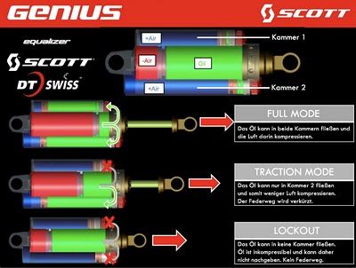

Der Dämpfer sollte doch im unbelastetem Zustand (niemand sitzt drauf),wie auf dem Foto untere Abbildung ausschauen?
Bei meinem schauts wie auf der mittleren Abbildung aus.
Sprich der "Kolben" schaut ein Stück raus.
Ist das ein Defekt des Dämpfers?

@Saubaer25: Das Thema wurde bereits in voller Länge vor etwas längerer Zeit in diesem Thread behandelt. Wenn ich mich richtig erinnere, dann liegt es einer Dichtung, die nicht mehr das tut, was sie tun sollte. Oder war es ein Ventil? Man kann das Problem icht selber beheben. Der Dämpfer muss eingeschickt werden. Die Erfahrung anderer hat gezeigt, dass man klar und deutlich auf das Problem hinweisen sollte.

Bei diesem ist ja ein Equalizer 2 verbaut.

Es ist ein offenes geheimnis, dass der equalizer dämpfer NIE funktionierte, passiert immer wieder und sackt in den SAG ab. Das wissen alle im bikefachhandel außer scott natürlich! Falls du der erstkäufer bist, würde ich auf ein neurad von scott drängen.
Ich hatte bis letztes Jahr NIE Probs. mit dem Dämpfer. (Gekauft 2010) Er hst aber irgendwann verhärtet nach 30km. Jetzt eingeschickt zum Service und für 70,00€ einen neuen bekomnen. Und der funzt super. Whizz Wheels ist auch top.
