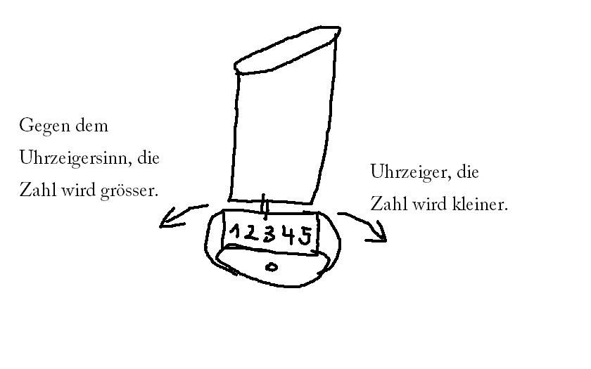

hkhm, so wie du das bezeichnest ist das Falsch, darum habe ich noch mal gefragt. Also falsch ist wen man von 5 auf 8 dreht ist das gegen dem Uhrzeigersinn. Das mit der Uhr vor dem Dämpfer ist Unsinn.
Ich habe auch eine Skizze gemacht.
Also wenn, ich von 5 auf 8 drehe (gegen dem Uhrzeigersinn),
komme ich über die 12 hinaus auf 5!
Sorry, entweder willst du mich nicht verstehen oder bist du nicht ganz der Sprache mächtig. Für letzteres habe ich absolut Verständnis, aber dann sag es das ich es ausführlicher erklären soll.
Die Zahl sollte größer werden. Wenn angenommen es momentan auf 5 steht, dann auf z.b. 8 Stellen. So, und nun in der Richtung bis Anschlag drehen. Eben im Uhrzeigersinn (wenn du eine Uhr nimmst und direkt vor den Dämpfer hälst und oben draufschaust).
Da aber die Rädchen fast 2 Umdrehungen machen, kann es sein, dass dann beim Anschlag die Zahl 2 steht, aber das Rädchen schon 2mal gedreht wurde. Deshalb lassen sich auch schlecht die Zugstufenwerte miteinander vergleichen, da diese jeweils schon im 2. Umlauf sein könnten oder im 1.
Ich weiß nicht, wie ich das näher erklären soll. Aber eigentlich logisch wenn man den Dämpfer vor sich hat.

Vergess das mit dem Uhrzeigersinn. So wie du das einzeichnest, ist es falsch. Die Pfeile drehen sich doch horizontal im Kreis, so wie du sie aufzeichnest stehen die Pfeile 90 Grad zu den Rädchen.
Was ist denn so schwer daran, sorry. Ich hab geschrieben die Zahl muss größer werden.
Also wenn unter das Rädchen eine Uhr halten würde mit den Zeiger nach oben, dann im Uhrzeigersinn.
Einfach auf Anschlag Richtung Minus drehen, steht doch klipp und klar auf dem Dämpfer.
Die Dämpfereinstellung habe ich wie biketunE geschrieben hat gemacht, also die Schraube in die Richtung "-" gedreht, wobei die angezeigte Zahl größer wird, bis zum Anschlag. Die Schrauben zeigen bei mir dann genau "1" an. Dann habe ich die Schrauben wieder zurück gedreht und für mein Gewicht (80kg) als ideal die Ziffer "4" herausgefunden.
Funktioniert super.
(Das beschriebene Drehen bis zum Anschlag nennt man natürlich eine Drehung gegen den Uhrzeigersinn).
Der Dämpfer verträgt auch Dreck vorzüglich, wie man sieht.
Ja vergessen wir das mit dem Uhrzeigersinn. Wenn ich von unten draufschaue ist es mit dem Uhrzeigersinn ;)
Aber egal, auf dem Dämpfer steht ein Minus, das sollte ja die Sache erklären. Schön das du dein Genius artgerecht einsetzt! :daumen:

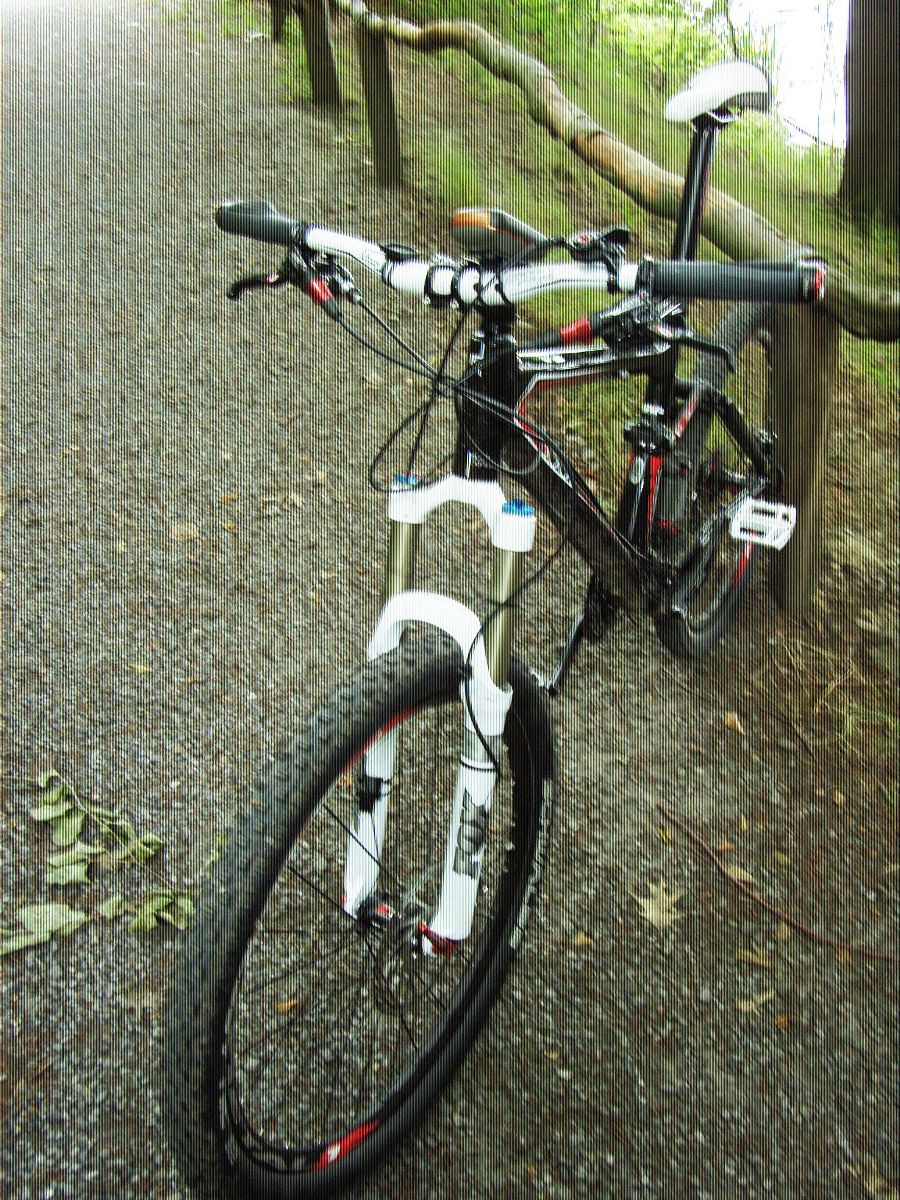

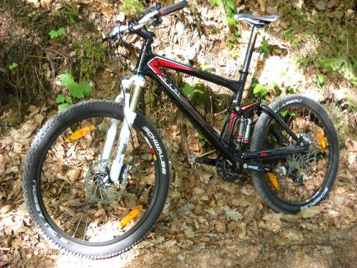

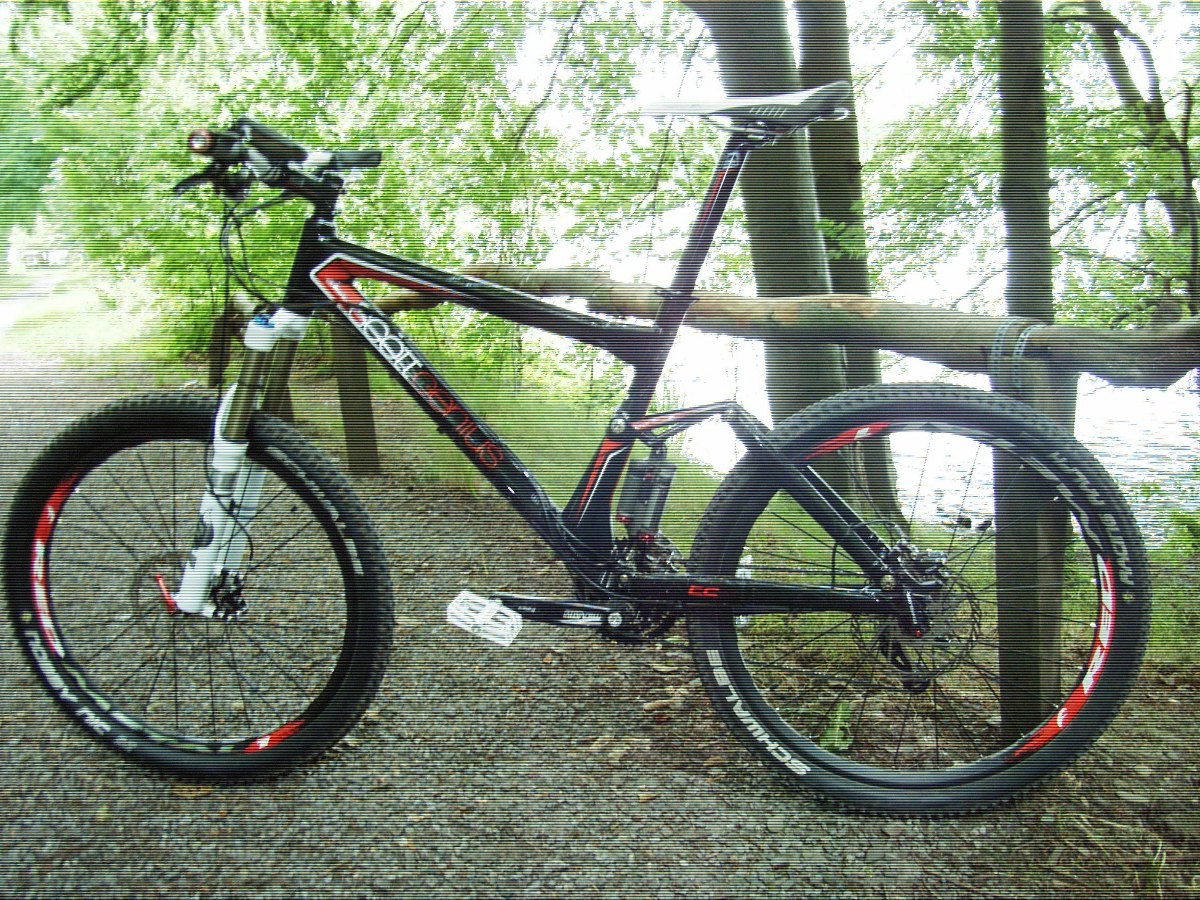

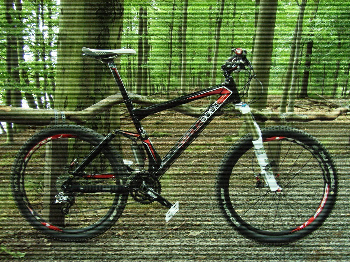

Anbei eine kleine Auswahl
