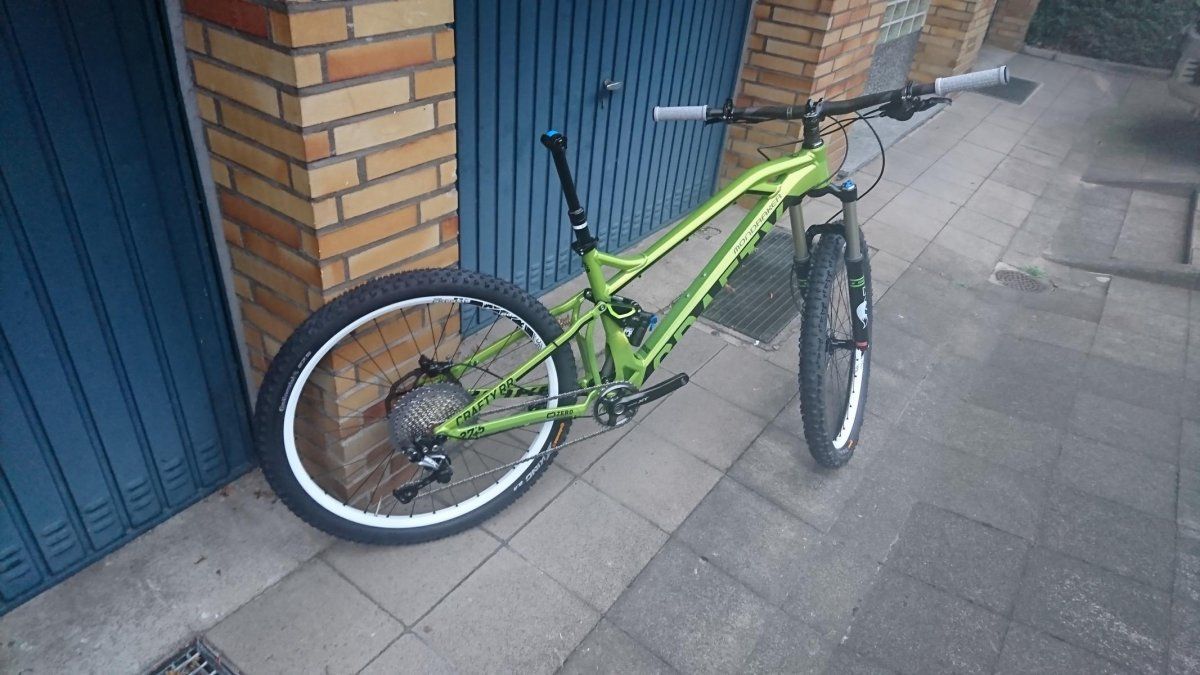

Nachdem die Zugführung zumindest nicht mehr rumbaumelt, kann man es ja mal kurz zeigen...
AABER nur kurz gucken=)
Die Gabel verliert sich bissl in dem großen Rahmen.
Aber ich bin neidisch auf den Lenker!
War damals zu dämlich, um richtig zu bestellen und er ging zurück...
Die Farbe kommt auf den Bildern ganz gut rüber, aber die Perspektive ist irgendwie Müll...
Morgen mach ichs mal in Ruhe fertig und dann gibts ordentliche Bilder=)
Das mit dem Lenker war echt ein Ding. Habe direkt mehrere bestellt, nachdem der erste da war und hatte den Einen noch über.
Jetzt ist der auch weg...
Den Hebel für die Sattelstütze solltest du aber noch nach unten drehen. So wie auf dem Bildern zu sehen stell ich mir das frickelig zu bedienen vor...
Gesendet vong Handy her
Guter Hinweis, danke!
Allerdings mag ich den Heben eh nicht und überlege, ob ich den zweiten SLX shifter, welchen ich hier habe zu missbrauchen...

So, aber jetzt mal Bilder. Zwar mit den ranzigen Pedalen und dem Sattel meiner Stadtschlampe, aber immerhin.
Kann man das so abgeben?
Du hast es erfasst. Der Lenker hat ziemlich viel Backsweep. Das gleicht das eigentlich aus.
Ein ziemlich geiles "Einsteiger" Bike!
Einige Details würden mich stören, aber ich habe da wohl auch nen anderen Anspruch.
Warum bist du nicht bei der slx bremse geblieben? Die kostet doch auch nicht mehr. Den langen Vorbau verstehe ich auch nicht.
Griffe, Sattel und Pedale brennen in dem Augen. :D
Sonst aber ein klasse Projekt!

Also danke erst mal für die Rückmeldung.
Vorbau: wie schon gesagt: mit dem Lenker hat man zum Schluß quasi das gleiche wid mit "normalem" Lenker und 35er Vorbau.
Die Felgen fand ich anfangs auch nicht sooo perfekt, in Original stechen die aber nicht so sehr hervor, wie auf den Bildern.
Zu den Bremsen: die deore sehen einfach eleganter aus und passen meiner Meinung nach besser. Die fetten silbernen Ausgleichsbehälter haben mich bei slx schon immer gestört.
Den Spacer habe ich erst mal da gelassen, da man ja immer noch runter schneiden kann. Einmal ab ist es nicht so einfach, ein wenig komfortabler zu sitzen.
Da wird als erstes mal der Vorbau umgedreht und test gefahren. Ist das gut, kommt der spacer weg und der Vorbau wieder richtig rum.
Werden sich bestimmt noch ein paar Sachen ändern. Das ist ja jetzt die Basis von der man aus weiter macht...
