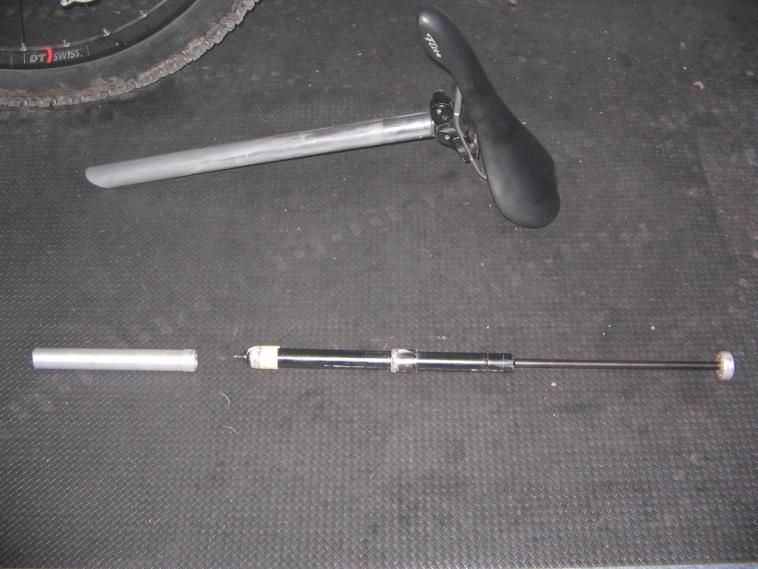

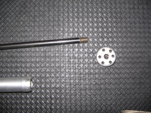

Gar keine schlechte Idee, kannst Du mir da weiterhelfen, mit ein paar details :anbet:
Aber Sicher:
Es ist so simpel das es fast peinlich ist...
Ich habe einen Heckklappendämpfer von
einem 80er Audi Avant(andere gehen auch,
sollten etwa 20 cm Hub haben) genommen;
am Ende des Schafts(Bild 1 Rechts) ein Gewinde
geschnitten(Vorsicht, Schaft sauhart!);
das Gegenstück aus Alu gedreht(im Durchmesser der Sattelstütze,besser 2 Zehntel weniger) und mit Gewinde
versehen(Löcher dienen der Gewichtseinsparung, Bild 2)
Dann hab ich ein Distanzstück(Bild 1 links) gedreht
das satt auf den Dämpfer passt und exakt die Länge hat
das der Sattel im ausgefederten Zustand auf Uphill
position ist;danach habe ich um den Dämpfer in der Sattel-
stütze zu zentrieren einfach festes Klebeband so lange
drum gewickelt das er richtig satt drin steckt...
Da kann man sicher was schickeres machen,
taugt aber...
Und das ganze steckt einfach nur so im Rahmen
Nachteile:
-Sattel verdrehbar
-Bedienung mit dem Sattelschnellspanner
-Gewicht 267 g + Sattelstütze
-Regelmässig Stütze rausziehen säubern+fetten
-geht nur bei Rahmen mit durchgehendem Sattelrohr
Vorteile:
-Saubillig
-Volle 20 cm Hub
-Cleane Optik
Fahre so jetzt schon ne ganze weile,funz echt, mag nicht mehr Ohne!
Ist ne Bastellarbeit, ich weiss,
aber so lange mich keine andere Stütze so überzeugt, fahre ich so weiter !
Hoffe habe Dir ein bisschen helfen können, viel spass beim bastelln...
Bei Fragen einfach melden
