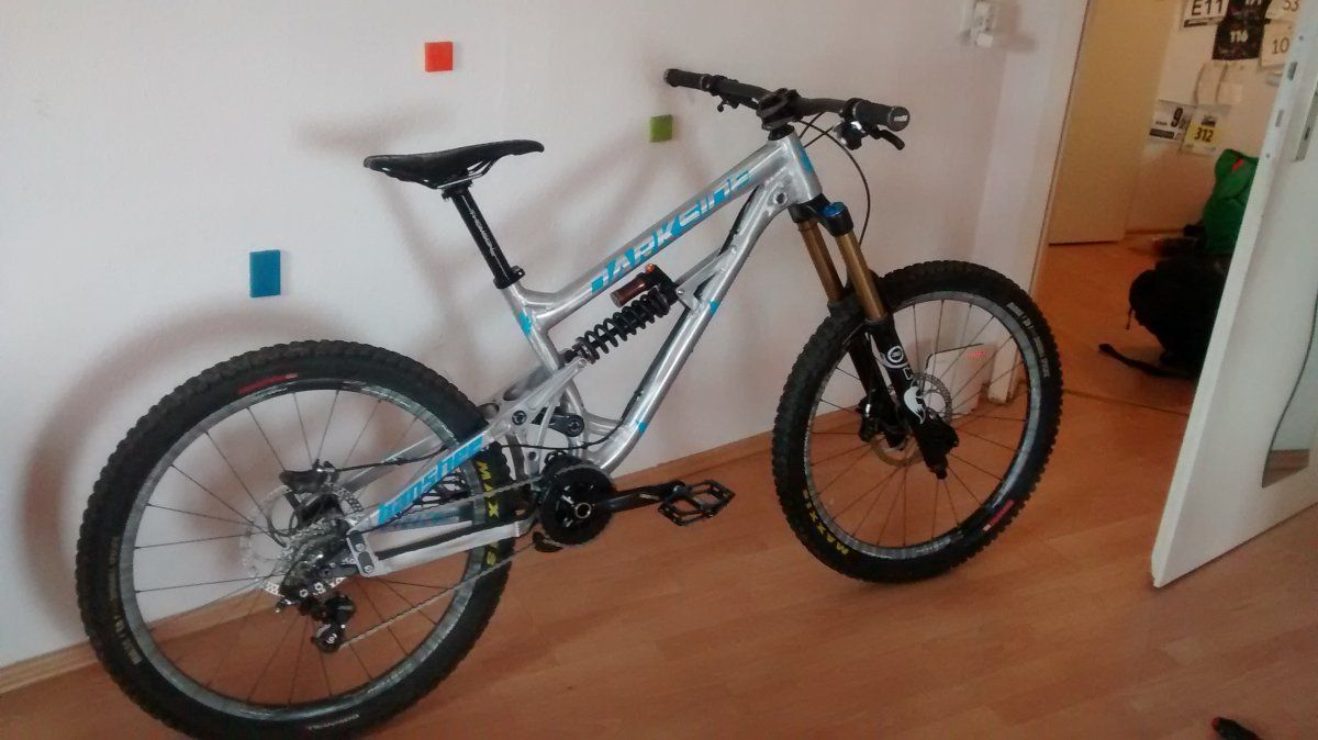

Endlich den Fred gefunden, nur Freiluftbild fehlt noch. Hab bis jetzt leider nur ne Einstellungsfahrt machen können, da erstmal der Urlaub im Weg stand. Evtl. nehm ich es am Sonntag mit nach Schöneck.Anhang anzeigen 422534
für die Statistik: ich fahr bei 75kg ne 350er Feder im Moto
Stell mal ne Ausstattungsliste hier rein
Schönes Darkside, gefällt
Gesendet von meinem iPhone mit Tapatalk
