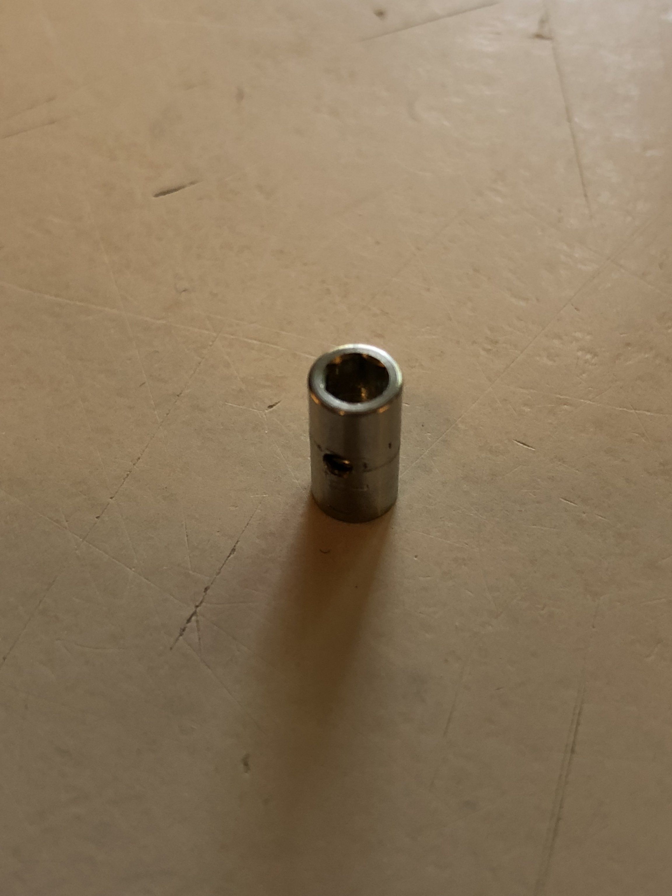

Ich habe jetzt nun folgendes Problem, meine Klemmtonne scheint defekt zu sein, dort ist wohl eine Schraube ohne Kopf/Imbusaufnahme montiert, die bekomme ich nun natürlich nicht raus, habe eben eine neue Tonne bestellt.
Ist dies schon bei jemandem vorgekommen?
Fotos im Anhang.

Ich habe jetzt nun folgendes Problem, meine Klemmtonne scheint defekt zu sein, dort ist wohl eine Schraube ohne Kopf/Imbusaufnahme montiert, die bekomme ich nun natürlich nicht raus, (...)
Interessant wäre dann ja die Frage, wie sie hineingekommen ist.
Normalerweise hat die Tonne eine feste Inbus-Aufnahme (ich glaube 3 mm) auf der einen Seite und die Madenschraube mit Inbus (2 mm) auf der anderen, so dass man beim Festziehen gegenhalten kann. Auf deinen Fotos ist leider nicht allzuviel zu erkennen, für mich sieht es eher so aus, als fehle sowohl die Inbus-Aufnahme der Tonne selbst als auch die Madenschraube. So als ob irgendein halbfertiges Werkstück durchgerutscht ist.
Also die feste Imbusaufnahme der Tonne zum kontern der Madenschraube ist vorhanden, die Madenschraube liegt auch extra bei, nur ist halt zusätzlich diese ‚tote‘ Schraube ohne Kopf da drin.
Frag‘ mich nicht wie die da rein gekommen ist. :-D
(...) nur ist halt zusätzlich diese ‚tote‘ Schraube ohne Kopf da drin.
Da du ja nun schon eine neue Tonne bestellt hast, ist das wahrscheinlich hinfällig. Aber wenn du @Sackmann dazu dezent angeschrieben hättest, hättest du die neue Tonne sicherlich nicht bezahlen müssen.
Wenn da tatsächlich eine Stummelschraube drin steckt und nicht einfach nur die Bohrung nicht durchgehend ist, hätte dir auch ein Linksausdreher geholfen. Aber so etwas hat natürlich auch nicht jeder im Haus.
So wär´s gewesen, vor allem, weil es ja so wie beschrieben klar ein Fehler unsererseits war. Jetzt ist die Schraube leider schon gepackt und verschickt.
Ach alles cool, ging mir nicht um Ersatz, war nur über dieses Phänomen verwundert. Mir ging‘s nicht um Ersatz.
