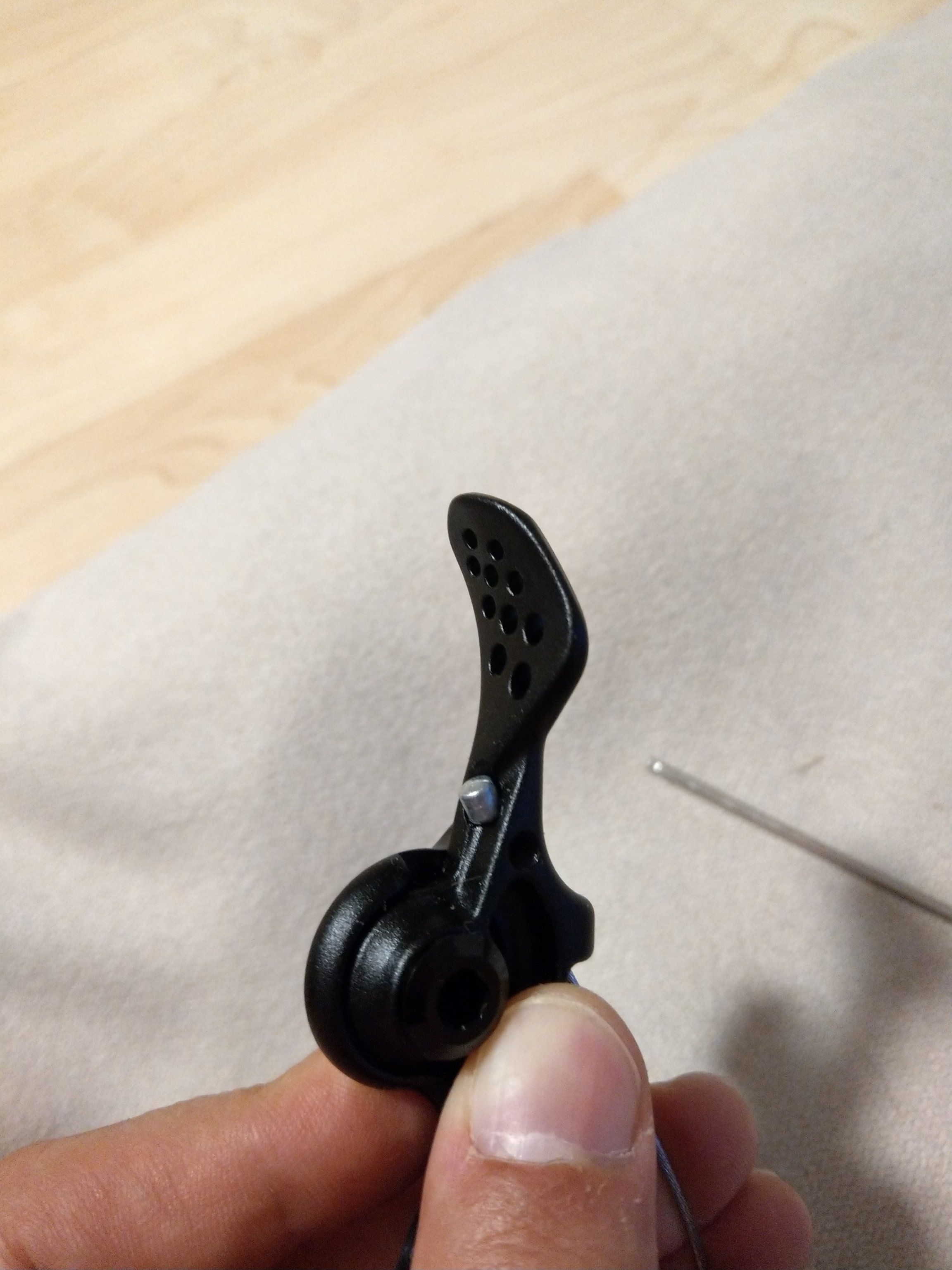

@Cheeno und @All: Einmal kurz um die Ecke gedacht, dann liegt´s auf der Hand:
Wenn man den originalen Nippel vom Zug abschneidet und statdessen unsere Klemmtonne anbringt, geht das natürlich auch. Dann kann man ganz einfach den Zug von hinten nach vorne durchziehen und dann am Remote klemmen.
P.S. Unsere REVIVE wird schon seit einiger Zeit mit einem neuen Triggy Hebel ausgeliefert, der beides kann:
Vorne wahlweise den Nippel einhängen, oder den Zug klemmen. Somit kann der Kunde auswählen, wie er den Zug führen will.
Dabei seit
16. November 2006
Punkte für Reaktionen
3.992
Standort
München, Kulmbach
Jungs, ganz ehrlich: Was wollt ihr denn ständig mit einer zweiten Klemmtonne???? :lol::lol:
Die REVIVE benötigt an der Stütze genau eine Klemmtonne für die Anlenkung.
Wie der Zug vorne festgemacht wird, ist doch völlig egal.
Ob man dafür den originalen Nippel nimmt (so wie ursprünglich vorgesehen) oder die alternative Variante wählt (Zug vorne klemmen) ist doch völlig egal.
Also nochmal:
1. Originalen Nippel vom Zug abschneiden
2. An dessen Stelle Klemmtonne montieren
3. Klemmtonne wie gehabt in der Stütze einhängen und Zug nach vorne durchziehen
4. Zug vorne am Triggy mit der mitgelieferten Madenschraube klemmen
Wo ist das Problem?
So sieht der neue Triggy aus, und so kann man den Zug verwenden:
Der Triggy hat einen Sitz für den Nippel:
Und der Tiggy hat ein Gewinde für die Madenschraube:
Ich hoffe, das hilft einigen, vom Schlauch zu steigen. ;)
