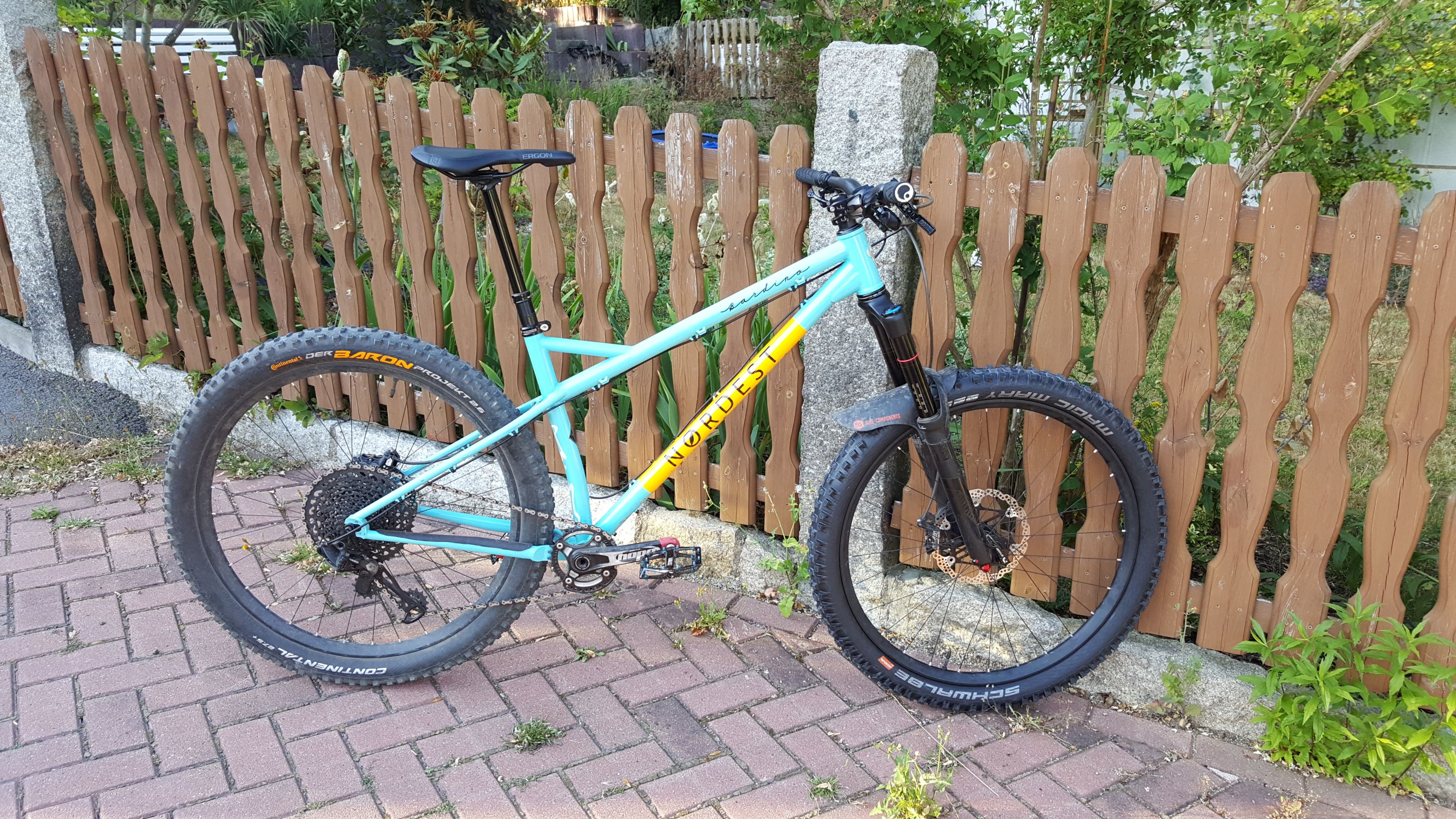

Was ist ein HT Enduro bitte :confused:
Das hier:
