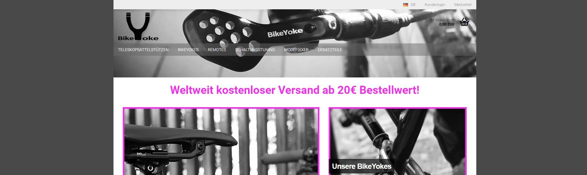

ich überlasse den einzelnen Distributeuren ja prinzipiell ihren UVP, aber denks du wirklich, dass der Triggy in der Schweiz günstiger ist?
Der Versand aus D ist kostenlos und die Deutsche Mehrwertsteuer wird noch abgezogen.
Naja, auch wenn sich die Schweiz immer gerne überall raushält - zur Welt gehört sie, soweit ich weiß, noch dazu, oder?
:aetsch:
Screenshot von der Homepage:
