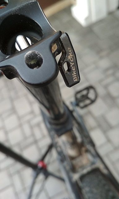

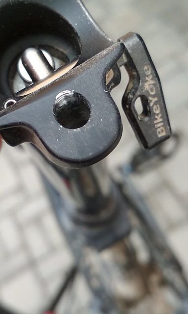

An die Leute mit Knack-Problemen: Hab vor paar Tagen auf der Suche nach dem Knacken mal den Sattel getauscht und da ist mir aufgefallen, dass die zwei Schrauben gegen die Sattelstütze drücken. Nachdem ich die Löcher ein wenig ausgefeilt habe, scheint das Knacken verschwunden.
Vielleicht knackts bei einem von euch aus dem selben Grund, oder vielleicht sitze ich auch einfach zu schräg? :ka:

Hab mir das mal angesehen. Würde mich interessieren, ob das bei allen "Knackern" der Fall ist, und ob das der Grund für´s Knarzen sein kann. Wenn ihr mögt, könnt ihr gerne mal nachsehen, ob das bei anderen Knarzern auch der Fall ist. Bei mir hab ich keine Probleme mit Freigang.
Das hängt aber natürlich von verschiedenen Faktoren ab, zum Beispiel:
  • realer Sitzwinkel
  • gewünschte Sattelneigung
  • Winkel der Rails zur Satteldecke
Was mir auch aufgefallen ist: Die obere Klemmschale kann man um einige Millimeter verschieben bevor sie festgezogen wird. Das heißt, die Klemmschale kann in leicht verschiedenen Positionen (etwas weiter vorne/weiter hinten) sicher klemmen. Das hängt wohl davon ab, welche Schrauben man zuerst anzieht. Die obere Schale zieht sich dann in diese Position, wo sie dann endgültig fixiert wird. Es kann also helfen, die Klemmung anzuziehen, während man die obere Klemmschale mit dem Finger zunächst hinten hält, damit die Klemmschale die Schrauben möglichst weit nach hinten hält. Probiert das doch mal bitte aus.
Fakt ist aber wohl, dass etwas mehr Verstellung nach vorne/unten nicht schaden kann, da trotz steiler werdenden virtuellen Sitzwinkeln, die realen Sitzwinkel eher flacher werden (siehe vor allem Trek und Scott und auch Propain) und somit der Sattel relativ zur Stütze mehr Neigung benötigt, wenn er horizontal ausgerichtet werden soll. Nach hinten brauchen wir eher nicht so viel Verstellung. Wir werden also in Zukunft wohl die Winkel der Durchgangslöcher etwas anpassen, damit für Verstellung nach vorne mehr Platz ist. Ob das der Grund für´s Knarzen ist? Keine Ahnung, aber schaden wird es nicht.
Vielen Dank also für euer Anstoßen.
