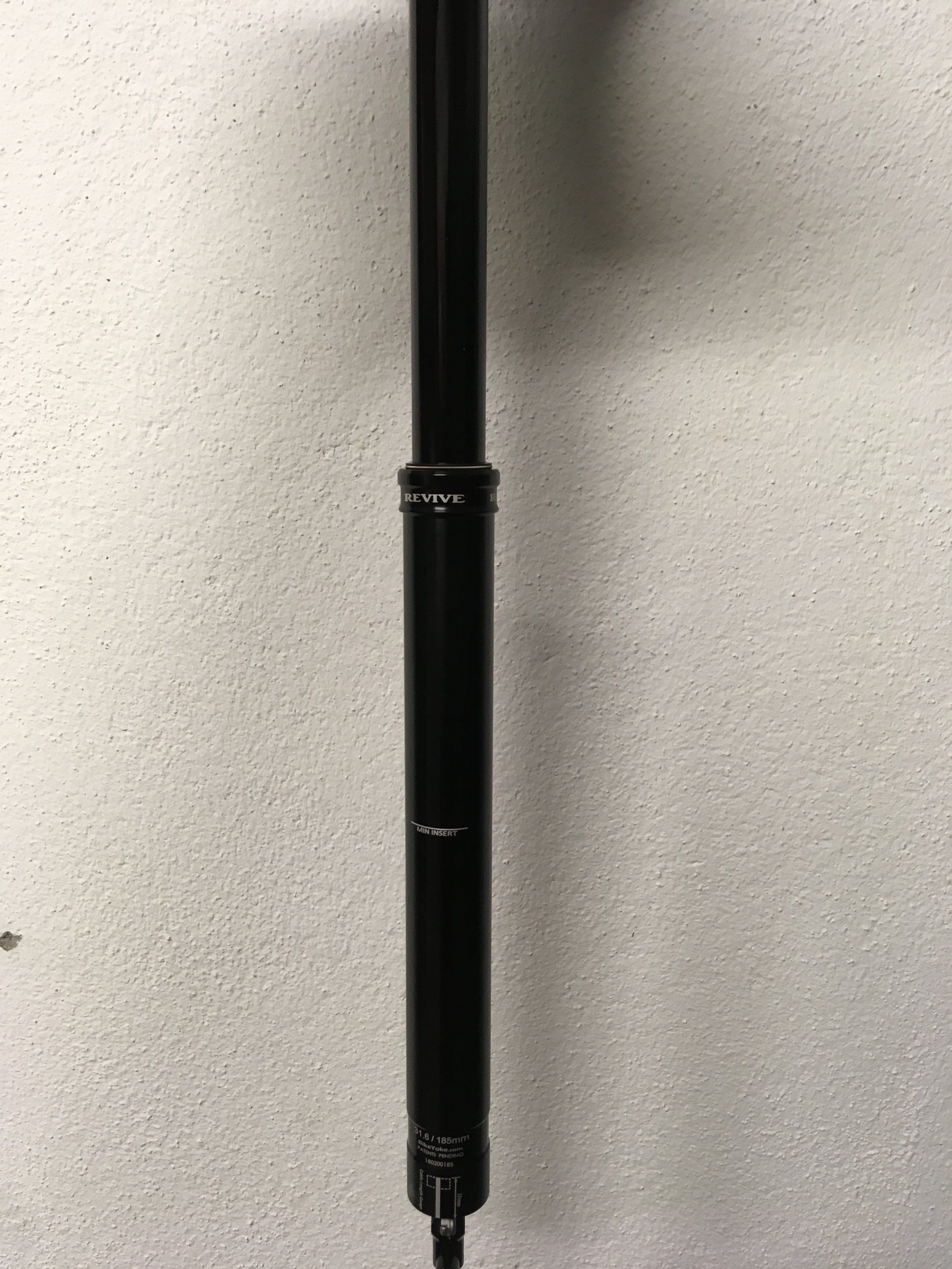

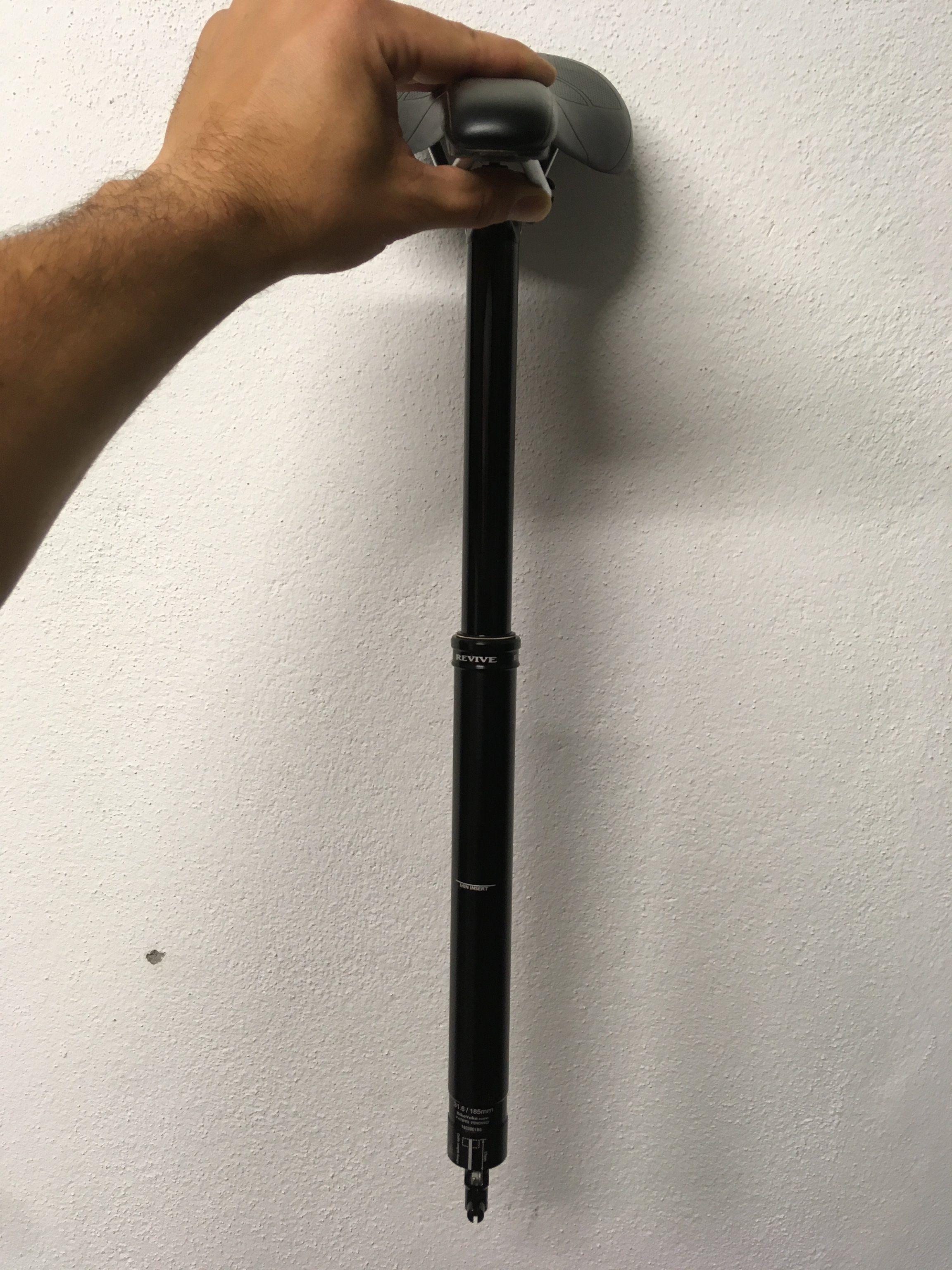

Stelle heute Abend ein Video ein, wo ich mit den Händen am Sattel die Geräusche reproduzieren kann.
95% meiner Fahrtstrecken bestehen aus Trails und bei Uphill und im Downhill sind die Knackgeräusche als hartes Knackgeräusch deutlich zu hören.

Dann verstehe ich den Aufriss hier nicht. Wenn der Stützenkopf reproduzierbar knackt, sende die Stütze ein. Was soll dir denn in einem Internetforum jemand raten, was du dagegen tun kannst? An der Stelle wird sich auch @Sackmann verantwortlich fühlen, ich habe ihn bisher sehr kulant erlebt.

@stonelebs12 : Sorry für die späte Rückmeldung, aber du hattest am Montag gemeint, du stellst abends noch ein Video rein. Das ist bisher nicht passiert und ich wollte das noch abwarten.
Das kann ich verstehen, aber angenommen es wäre der Sattel, der knarzt, dann nützt es ja nichts, wenn wir die Stütze austauschen, wenn du verstehst, was ich meine.

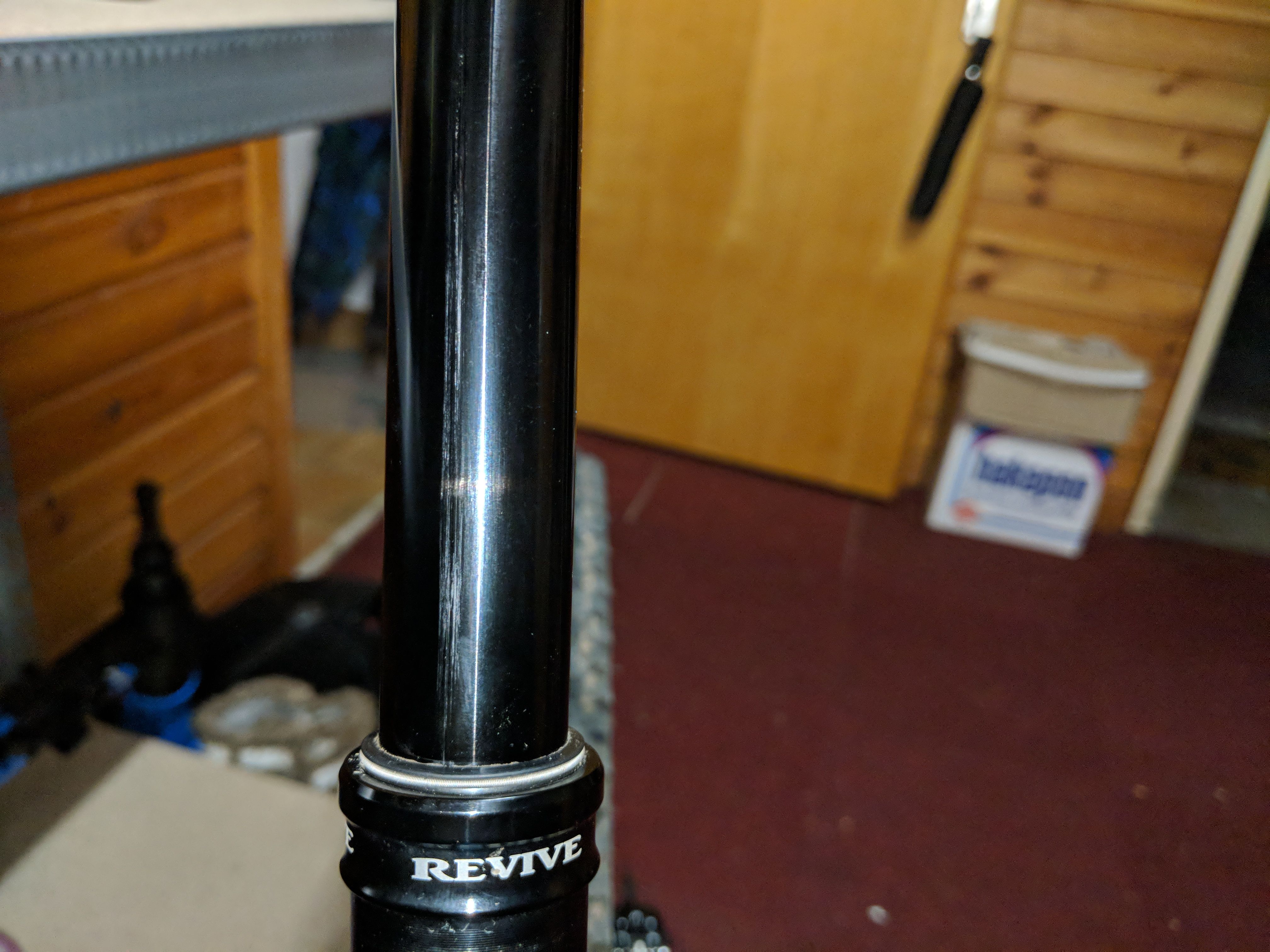

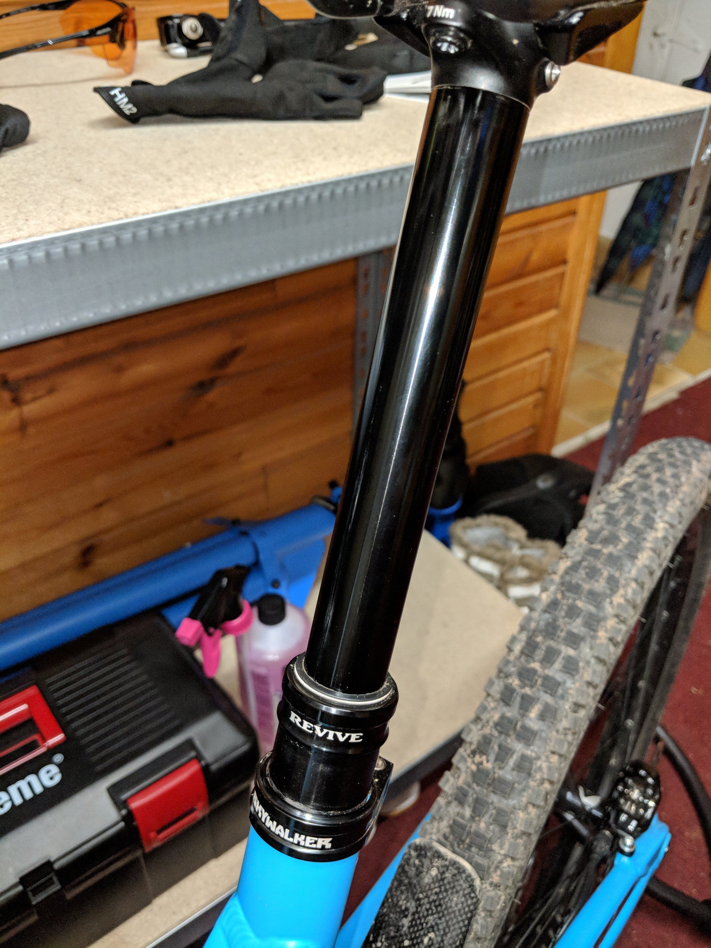

ich musste leider heute feststellen dass nach nicht einmal 3 Monaten meine Revive Kratzer hat, trotz Reinigung nach jeder Fahrt! Es sieht aus als sei Dreck eingedrungen der jetzt beim verstellen die Stütze verkratzt. Ich werde die Stütze mal am WE auseinanderbauen und reinigen, sowas hatte ich nicht erwartet. Eventuell sogar Garantiefall?!

Ich bitte darum, solche direkte Gewärleistungs- und Garantieanfragen direkt per E-Mail zu machen, und nicht hier öffentlich in einem Thread zu stellen. Ich werde mich hüten, hier zu posten dass das klar geht. Genauso, wie es auch nicht hierher gehört, wie genau oder zu welchen Konditionen im Detail ein Problem zwischen mir und einem Kunden gelöst wurde. So etwas ist oftmals eine Sache, die von Fall zu Fall entschieden werden muss und es gibt kein Patentrezept zu r Behebung eines Problems. Ansonsten entstehen nämlich falsche Ansprüche, weil sich ein Kunde auf einen anderen Fall referenziert à la "aber der hat doch auch bekommen..." Ich finde, so etwas sollte nicht öffentlich diskutiert werden.
Hier dürfen gerne Probleme diskutiert werden, und oft wird auch hier direkt eine Lösung gefunden. Wenn das Problem eine Lösung erfordert, die nicht durch den Kunden selbst, sondern durch Gewährleistungs-/Garantieabwicklung erfolgt, dann bleibt das bitte unter den direkte beteiligten Parteien.
