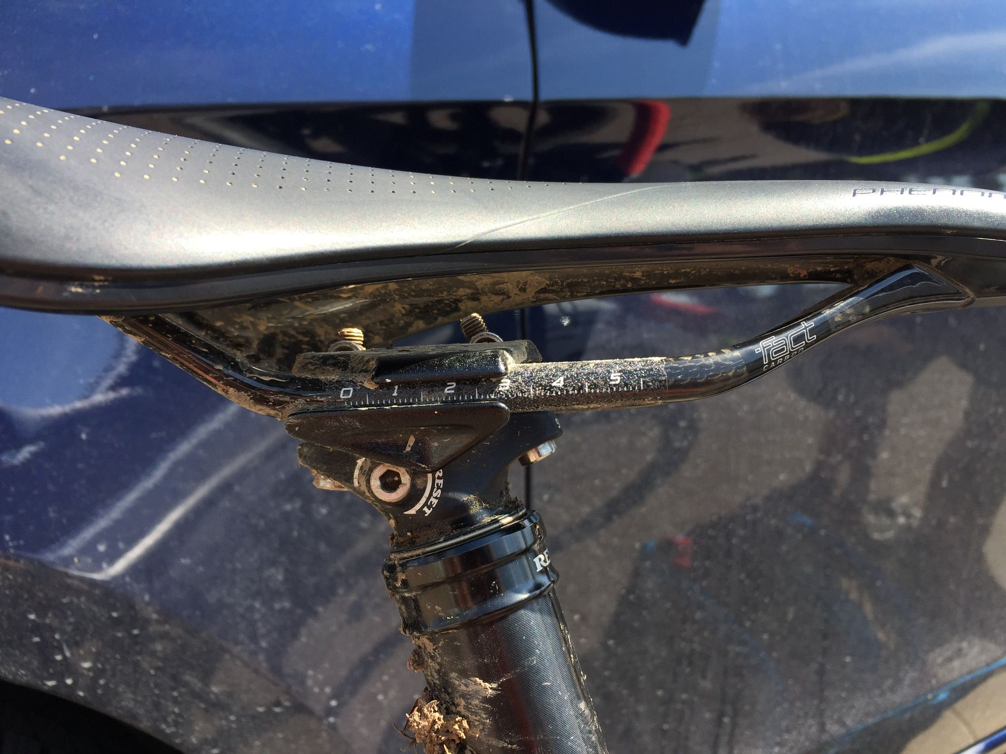

Hallole,
ich kann mein Sattel samt Oberrohr +/- 1-2° drehen.
Sattelstütze ca. 1 Jahr alt.
Ist es im Sinne des Erfinders und ich sollte mir keine Gedanken machen oder doch besser einschicken weil es nur schlimmer wird?
Danke!
Hier mal im Bild, wie es ausschauen sollte....
Bin leider noch nicht dazugekommen den Sattel zu demontieren.
Danke für den Tipp, werde ich berücksichtigen.
Welcher Teil der Aussage. Die Winkelangabe?
Ich musste schätzten, mein Sattel-Vermessungs-Theodolit ist leider ausgefallen :)
Darf da etwas Spiel sein oder nicht?
Dann schätze ich jetzt auch: Etwas Spiel darf sein. Eine andere Aussage kann ich mit den Angaben leider nicht treffen. Wenn du die Stütze schon ein Jahr hast, dann würde ich aber ohnehin mal einen unteren Rohrservice empfehlen. Wenn keine Teile notwendig sind, dann macht das Lemonshox für nichtmal 20€. Alternaitv kann man das natürlich auch selbst machen.
