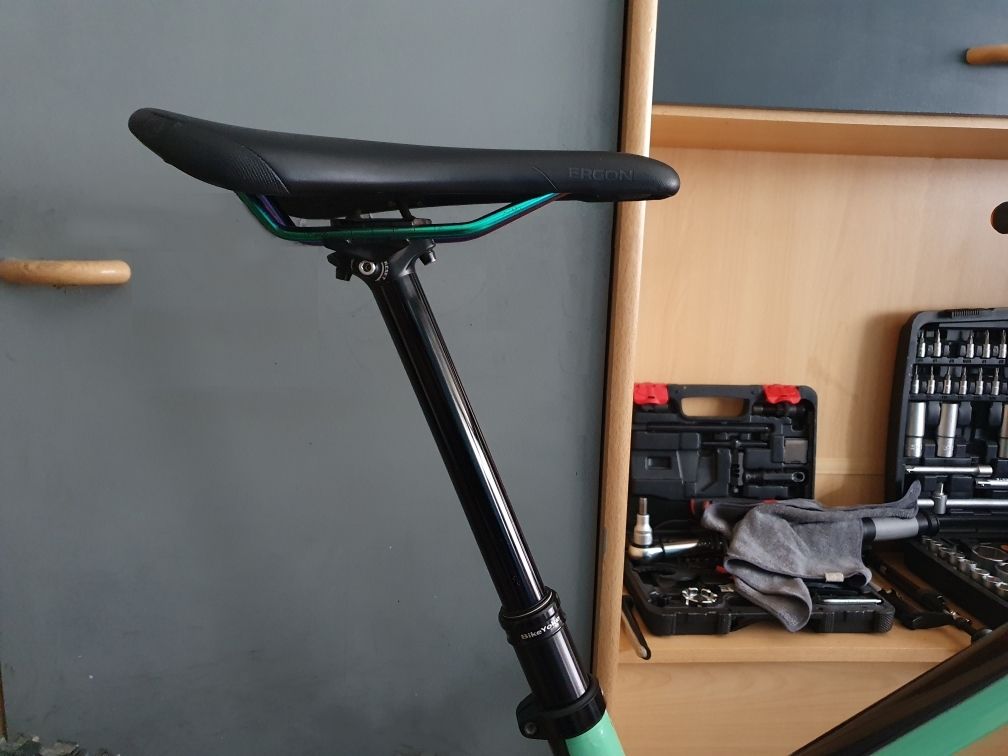

Stütze um 180 Grad verdreht? Sofern das überhaupt geht. Die Klemmplatte hat auch eine vorgegebene Orientierung, vlt falschrum?
Also verdreht ist sie nicht. Die Klemmplatte sollte auch richtig herum sein, wenn ich es mal mit anderen Bildern der Stütze im Netz vergleiche

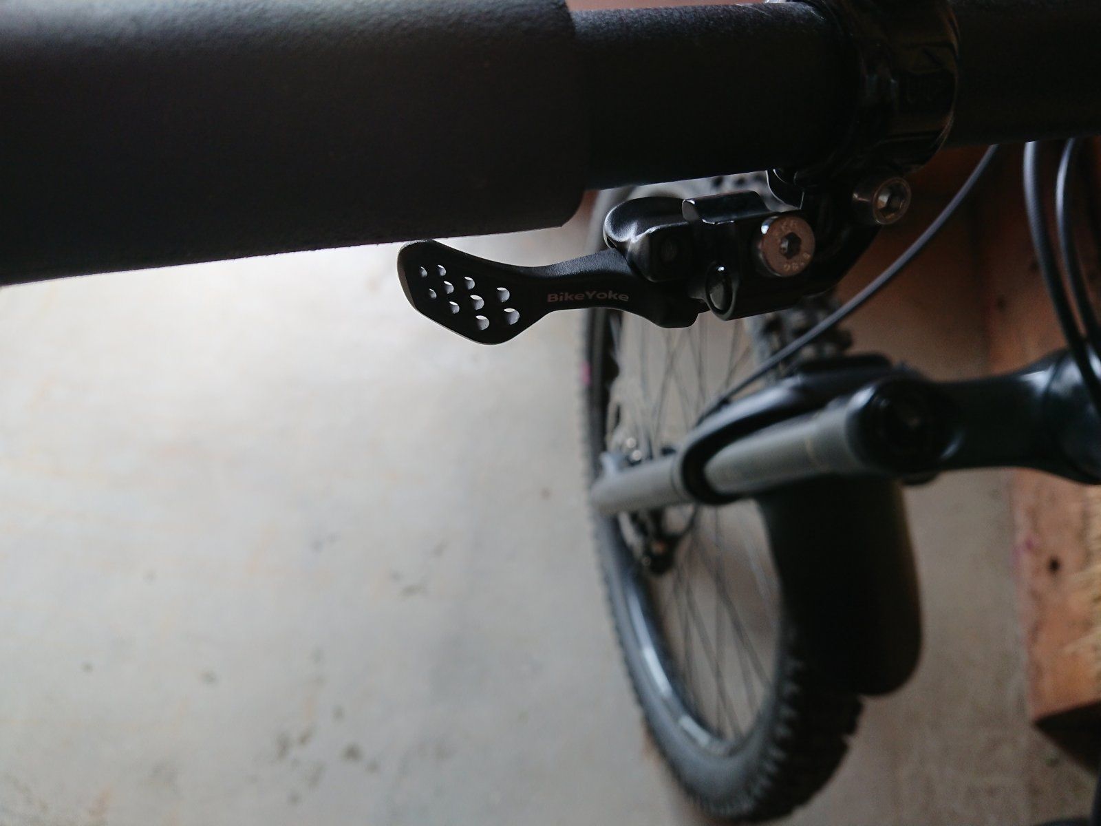

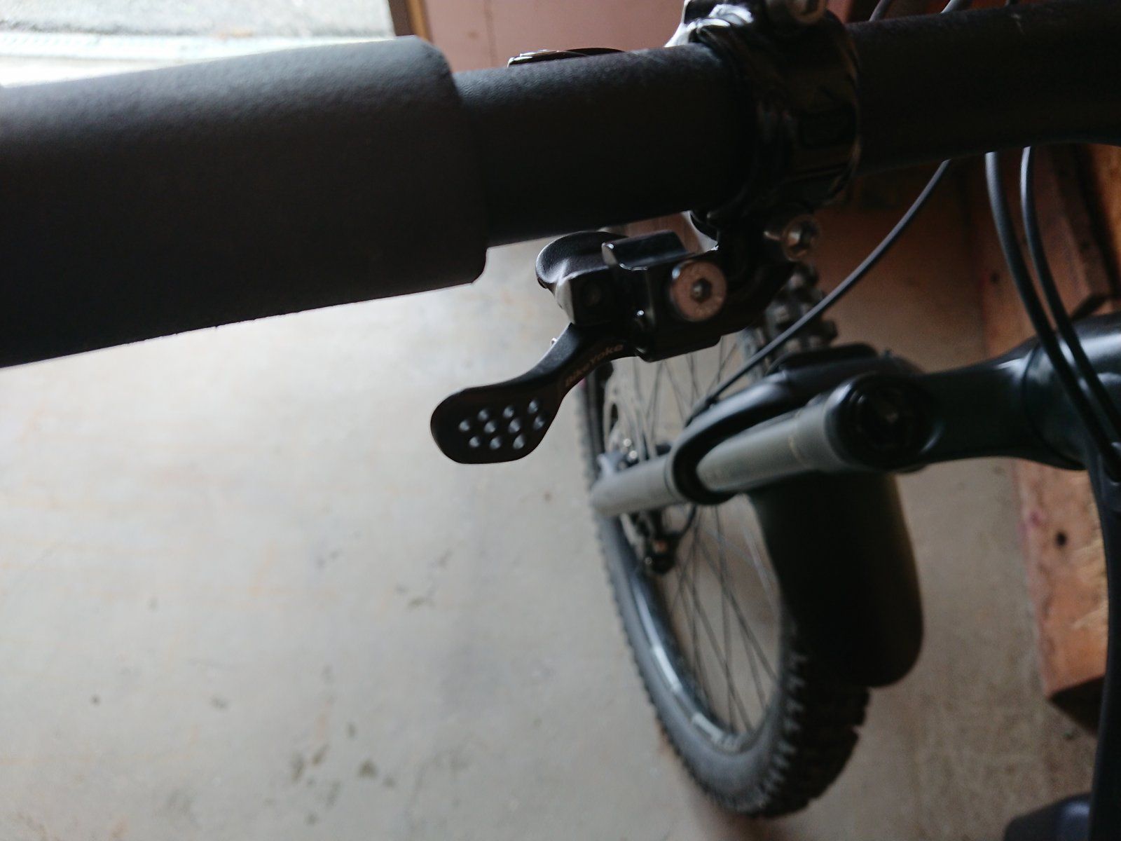

Hi, kann mir hier vll. jemand einen Tipp geben am was es moeglicherweise liegt, dass mein Hebel der Sattelstuetze (Revive 160mm) nach dem druecken nicht mehr in seine Position zurueck geht?
Das eine Foto zeigt den durchgedrueckten Hebel, das andere die eigentliche Ausgangsposition.

Schau doch mal, ob der Mechanismus an der Stütze unten ohne eingehängtes Kabel normal zurückstellt und nicht hängenbleibt.
Dabei auch gleich mal schauen, wie leicht der Zug läuft. Das kann man gut fühlen, wenn nichts angeschlossen ist.
Um welchen Rahmen handelt es sich denn?

Problem geloest. Beim Service muss mir irgendwie etwas Locktide an den Ausloesemechanismus gekommen sein. Die kleine Metallkappe im Stuetzenfuß und der kleine Stab, der sich durch die Kappe bewegt saßen fest.... Alles gereinigt und frisch gefettet. Jetzt passt wieder alles 👍
