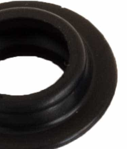

Bim Micro Valve würde ich mir eine bisschen bessere Beschreibung wünschen "the Lip must face up" ist zwar gut aber eventuell könnte man da noch eine Bild dazu geben und jede Unsicherheit auszuschließen.
Nur um hier noch ganz sicher zu gehen, wenn man sich das eingefügte Bild der Dichtung anschaut, dann muss die sichtbare Seite Richtung Seilzug zeigen. Richtig?
Danke!!
