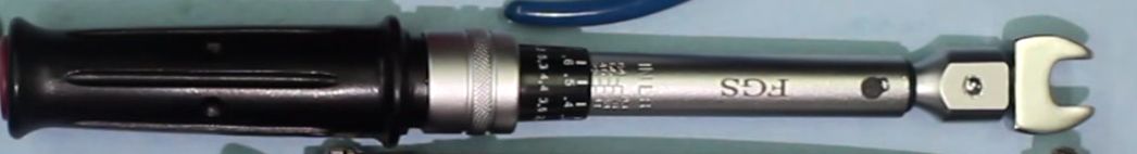

Hi, kurze Frage zum Lower Tube Service: Im Video ist ein Drehmomentschlüssel mit Maulschlüssel-Aufsatz zu sehen. Wie viel mm Maulweite hat der?
22-11-20-15-48-schnappschuss-3-jpeg.1155347
Könnte evtl. jemand nachmessen wie viel mm Maulweite man benötigt?
Ich komme an meine Stütze derzeit leider nicht ran... die zu messende Stelle am Stützenfuß, wo der Drehmomentschlüssel angesetzt wird, ist im Anleitungsvideo bei 3:00 zu sehen.
Steht in der Videobeschreibung

Danke, hatte ich auch gesehen - aber am Anfang des Videos sind in der Werkzeugübersicht bereits zwei Maulschlüssel zu sehen - ob der Drehmomentschlüssel jetzt auch 13mm hat ist leider nicht ersichtlich :ka:

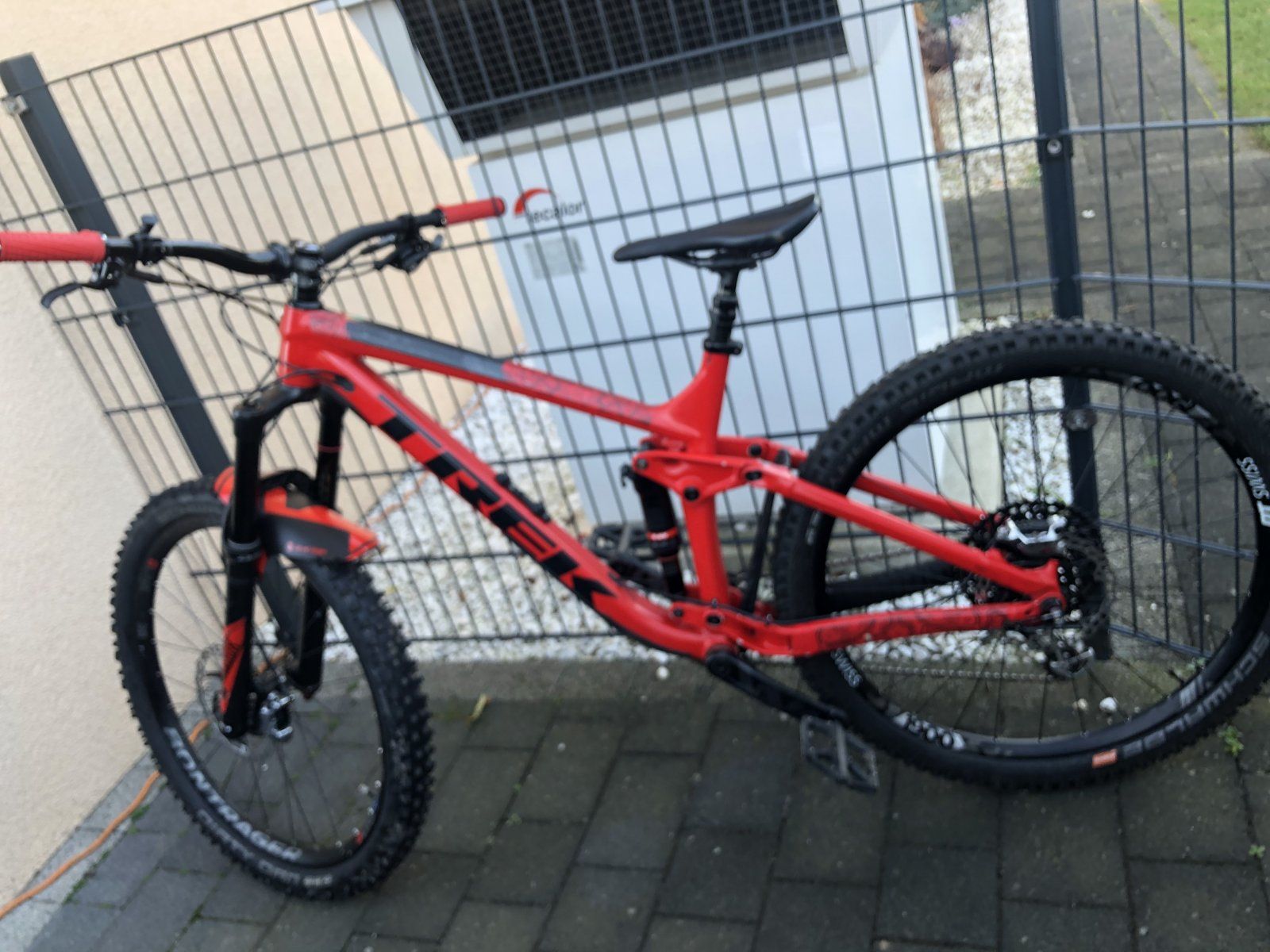

Weis jemand, ob ich eine 160er in einem Trek Remedy Rahmen von 2017 bekomme?
Müsste Relativ weit versenkt werden, Rahmen ist ein M/L.
Zur Zeit ist da eine 125er Reverb drin.
Oh Mann Text vergessen :)
https://www.rnr-components.ch/wp-content/uploads/2018/11/160_dimensions.jpg
Mess das lieber mal selber wie tief eine einfache Stütze in deinen Rahmen geht.
Je nach Sattelhöhe könnte es nachher nicht ausreichend für dich sein.

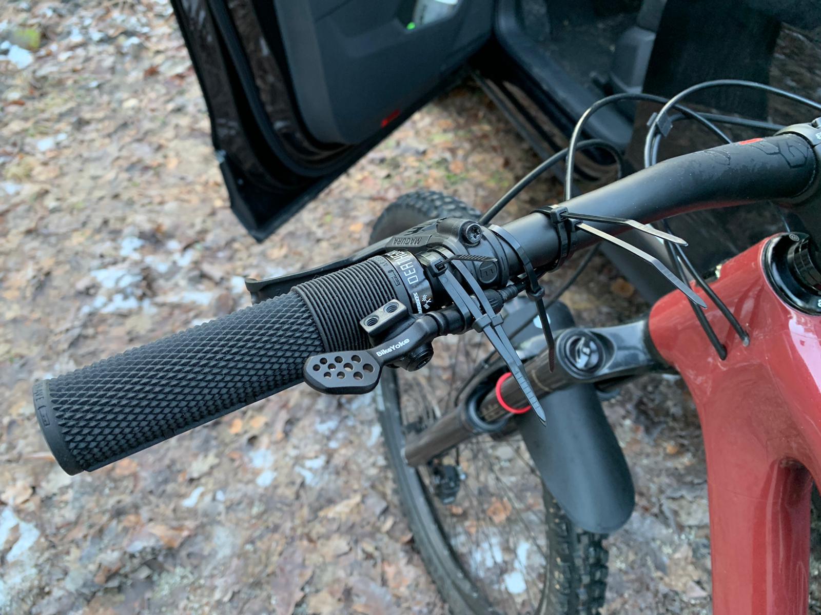

Mir ist heute nach einem Sturz die Klemmschnelle gerissen, zum Glück bin ich ein Freund von den guten, alten Kabelbindern und hatte auch zufällig welche im Rucksack. Seit dem Sturz ist jedoch kein Druck mehr auf meiner Revive, sie fährt automatisch aus und wenn ich mich drauf setze sackt sie ab. Ich habe jetzt eben mal die komplette Luft rausgelassen, da ich depp aber noch keine Ventilverlängerung für meine Pumpe habe bekomme ich jetzt erstmal keine Luft rein. Mir ist der Zusammenhang mit dem Sturz noch nicht ganz klar, kann es sein das auch was am Zug ist? Optisch sieht alles normal aus. Oder liegt es an der Temperatur? So um die -5Grad hatte es eben, und auf der Tour war der ganze Einfahr und Ausfahr Prozess sehr zäh. Wie gesagt Revice, drei Monate alt.
