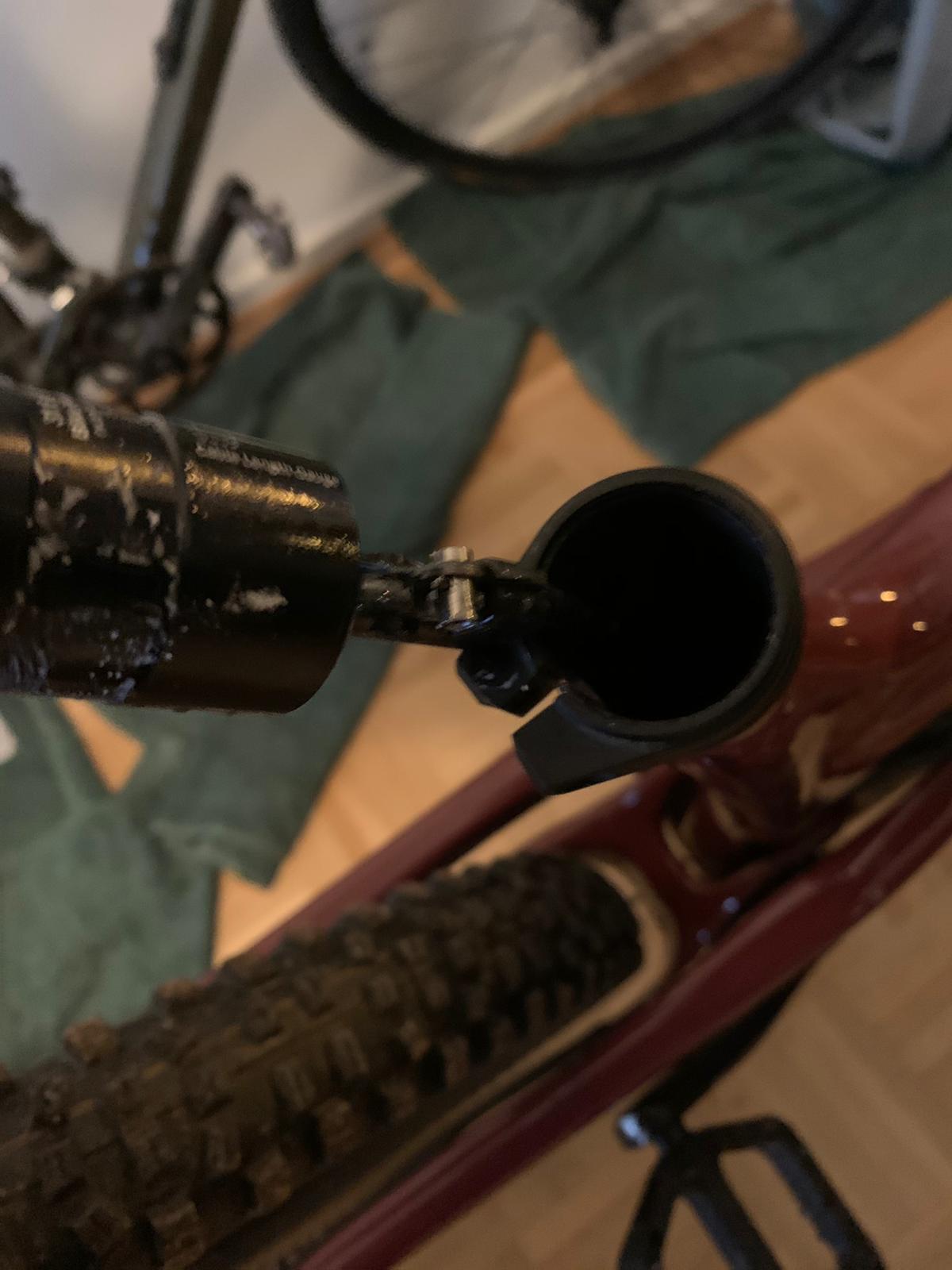

Klingt als wenn sich der Zug irgendwo verklemmt hat. Das kann auch passieren wenn zuviel Zug auf dem Kabel war, dann hat es sich eventuell ausgehängt. Hast du das mal geprüft?
Ich kenne mich damit ja nicht wirklich aus, aber es sieht so aus als wäre der Zug noch drin? Anbei das Bild.
Dann warte ich mal bis mein Paket von BY mit Schnelle und Ventilverlängerung kommt, dann weiss ich mehr.
Man erkennt ja leider nicht viel, aber es schaut so aus, als wenn der Zug nicht locker sitzt sondern den Auslöser betätigt. Die Tonne sollte ja oben an der Stütze und nicht unten an der Gegenhalterung sein.
So sollte es im unbetätigen Zustand aussehen:

Danke dir, ich muss mir das morgen nochmal bei besseren Licht ansehen - wie du ja bemerkt hast ist es in meinem Arbeitszimmer recht dunkel. Aber bei mir sah das eher zusammengeschoben aus, also der Zugstopper war direkt an der Klemmtonne. Ich habe tatsächlich doch noch die original Ventilverlängerung gefunden, auf 250psi aufgepumpt und der Sattel sackt bei Kraft immernoch ein - fährt aber auch wie gehabt automatisch aus. Ich berichte, aber danke dir schonmal für die Hilfe.
Genau, und DARUM sackt deine Stütze ab, wenn du dich drauf setzt... Es muss so aussehen wie auf dem Bild , welches ich oben gepostet habe.
Tonne und Zuganschlag so weit auseinander wie möglich: Stütze ist Arretiert (entspricht dem Status, dass der Hebel - am Lenke - NICHT betätigt wird) dann bleibt die Stütze stabil.
Sind Tonne und Zuganschlag dicht beisammen (entspricht dem Status, dass der Hebel gedrückt wird) ist sie eben "aktiviert" und bleibt nicht oben, wenn du dich drauf setzt, bzw. unten, wenn du sie entlastet.

Danke für euer Feedback, wie kann denn sowas passieren und wie löse ich das Problem wieder? Habe eben mal an der Zuglängenjustierung rumgespielt aber da tut sich nichts - ist aber ohne Schelle auch nicht optimal da ziemlich umständlich. Ich hoffe mal das ich im laufe der Woche hier ein Schritt weiter komme sobald ich mein Päckchen erhalte.

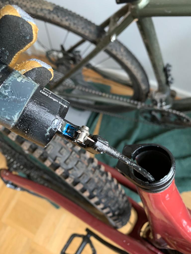

Wunderwelt Technik, ich habe nochmal ein wenig an der Justierung rumgespielt und den Trigger auch soweit wie möglich an den Rahmen gelegt, so das sich der Zug maximal lockert, und siehe da, die Atütze hält. Da ist wohl der Fehler zu suchen, wahrscheinlich habe ich den Trigger nach dem Schellenbruch mehrmals in irgendeine Richtung gedreht um die Kabelbinder zu befestigen, unwissentlich habe ich damit den Zug verstärkt. Danke @Gluehhops und @Aninaj

Ich bins schon wieder und ich bin mett.
Habe nun alles montiert, auch den Trigger am Shiftmix befestigt und jetzt haben wir wieder das alte Spiel: Stütze fährt komplett aus, ich kann ihn per Hand nach unten drücken, beim loslassen schießt er wieder in die maximale Höhe. Der Trigger lässt sich nun wieder extrem schwer drücken, aber es tut sich ja eh nichts. Wenn ich an der Zugstärke spiele tut sich auch nichts, mit ist auch bei der Montage des Triggers aufgefallen das ein Plastikteil anscheinend abgebrochen ist, siehe anbei. War wahrscheinlich angeknackst nach dem Sturz und nach meinen Spielereien ist es komplett über den Jordan. Was kann ich nun tun? Komplettes Spiel wieder von vorne? Wie kann ich Öl nachfüllen, macht es aich irgendwie bemerkbar das Öl fehlt?

Da ist einfach viel zu viel Spannung auf dem Bowdenzug drauf. Deswegen kannst du den Trigger auch nicht drücken, da gibts nichts mehr zum Verstellen, das Ding ist am Anschlag!
Reparier doch erstmal deinen Triggy Hebel. Probiere die Einstellschraube mit dem Kunststoffteil außen rum, wieder in den Triggy Hebel rein zu drehen (Rechtsgewinde, also im Uhrzeigersinn drehen).
Damit nimmst du die Spannung vom Bowdenzug, dann sollte es wieder funktionieren.
Und lass doch von der Stütze die Finger, der Lemonshox in Nürnberg macht einen guten Job, wenn die einen Service benötigt. Mehr als Luft aufpumpen traue ich dir aktuell nicht zu ☮️

Richtig, die Spannschraube ist durch, sieht man ja an den wunderschönen Knick. Und wie gesagt, in der Stütze ist eben auch kein Öl mehr, da ist ne' Menge beim resetten rausgesifft, frag mich nicht wieso, aber das waren sicherlich um die 30ml. Luft aufpumpen kann ich aber auch nicht, das lass ich immer den Tankwart machen :) Wo soll ich den Platten hinschicken?

Wenn man sich deine Ausführungen durchliest, erkennt man eben recht schnell, dass du ziemlich planlos versucht hast, dein Problem zu lösen. Planlos ist dabei nicht böse gemeint, sondern ganz einfach wörtlich - nämlich ohne Plan oder bewusstes Vorgehen.
1. Warum nämlich hast du einfach mal den Druck abgelassen?
2. Wenn du keine passende Pumpe hast um den auf wieder rein zu bekommen?
3. Wenn beim Reset dir Öl entgegen kommt, dann hast du die Ventilkappe nicht wieder auf Ventil gesetzt.
4. Dass die Stütze von alleine wieder hoch kam und der Remote schwer zu drücken war, lag schlicht und ergreifend mit an Sicherheit grenzender Wahrscheinlichkeit einfach an der Zugspannung bzw. am verbogenen Remote.
Was soll Druck in der Stütze mit einem Sturz auf den Remote zu tun haben?
Du hast aber wahllos einfach mal einfach ziemlich viel falsch gemacht, und zwar ohne wirklich Ahnung zu haben, was du da tust.
Das schriebst du ja selbst. Das ist sicher nicht böse gemeint, und auch nicht despektierlich oder abwertend.
Wenn man selbst das aber nicht erkennt, dann sollte man eben jemanden fragen, der sich auskennt, BEVOR man selbst Hand anlegt. Es ist überhaupt keine Schande, seine eigenen Grenzen zu kennen.
Nicht jeder muss eine toller Schrauber sein. Kausalischen Zusammenhang zwischen einem verbogenen Remote und einem schwergänigen bzw. blockierten Zug herzustellen erfordert aber nicht viel.
Denn dein einziges Problem war ziemlich sicher der verbogene Hebel und nichts anderes. Du hast jetzt mit unbedachtem Handeln deine Stütze aber soweit außer Gefecht gesetzt, dass ein großer Service fällig ist.
