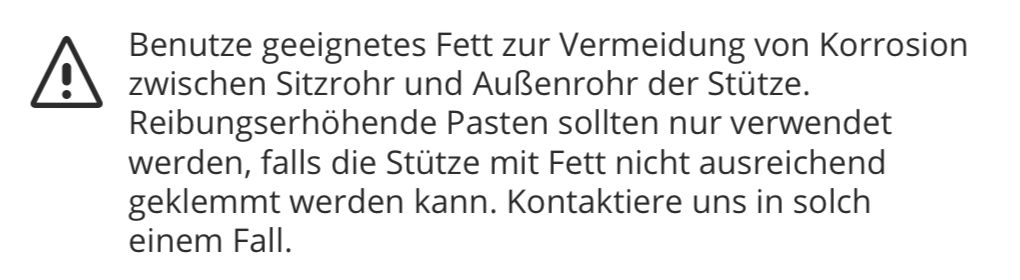

Carbon Paste deshalb weil da Partikel drin sind die die Reibung erhöhen. Deshalb ist das was du hast dafür eher nicht geeignet
Was ich rauslese ist das ich keine carbonpaste verwenden soll
Hallo.
Muss mal doch lieber nachfragen. Wie kann oder soll ich die BikeYoke Stütze in meinen Carbon Rahmen montieren.
Was ich rauslese ist das ich keine carbonpaste verwenden soll. Hab zuhause Motorex bike greasa 2000 oder white grease. Was soll ich verwenden bei der Stütze? Und sattelklemme auch leicht fetten am Rahmen??
Aus der Montageanleitung der Revive:Carbon Paste deshalb weil da Partikel drin sind die die Reibung erhöhen. Deshalb ist das was du hast dafür eher nicht geeignet
Das hab ich gelesen. Hab dann gegoogelt , Alustütze fest im carbon Rahmen. Wegen fett schreiben dann wieder viele.Aus der Montageanleitung der Revive:
Ist übrigens im ersten Post hier im Thread auch beschrieben.
Nimm es!Das hab ich gelesen. Hab dann gegoogelt , Alustütze fest im carbon Rahmen. Wegen fett schreiben dann wieder viele.
Kein Plan was ich nehmen soll für fett. Hab halt motorex daheim
