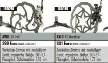

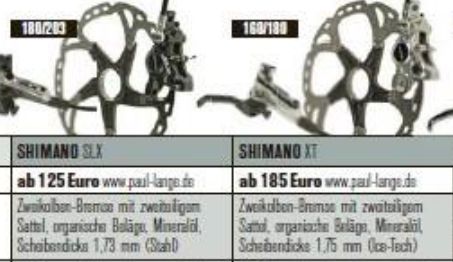

Kannst auch im Bike Test nachlesen, da hat Icetech 1.75mm
Wenn ich schon ca. lese, dann weiß ich das das Messinstrument zu ungenau ist.
Meiner ist 1/100 genau
Nur was bringt es dir? Du könntest messen, daß die Bremsscheibe nun 1,84 oder 1,86 mm dick ist, einen Erkenntnisgewinn gibt es dadurch nicht. Eine gröbere Skala muß ja nicht ungenauer sein, wobei ich nicht bestreiten möchte, daß man 1/100 oder 1/1000 mm nicht braucht.
Du meinst, er zeigt zwei Nachkommastellen an. Das bedeutet, er ist auf eine Nachkommastelle genau, wenn überhaupt. Hast Du ein Kalibrierprotokoll?
Für Hundertstelmillimeter ist eine Feinmesszwinge das einzig vernünftige Messmittel.
Es zeigt bei der zweiten Kommastelle +-1 genau an und das ist in dem Fall mehr als ausreichend um zu wissen das Shimano unter 1.8mm ist.
stimmt :eek: die bbb hat wie von garbel geschrieben 'nur' 1,85mm, nicht 2mm. hab wohl zu schnell und flachsig gemessen vor einem halben jahr (oder der messschieber war schrott). grad noch mal mit dem mitutoyo hier kontrolliert und änder ich gleich mal in meinem beitrag :) sry for fehlinfo...

Und bei den Windcutter hatte ich auch unterschiedliche Dicken je nach Durchmesser.
