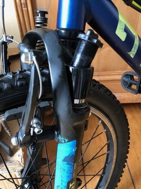

nein, kein Sticker drauf. Ich probiere dann mal die 0,59.
So, jetzt zur konstruktiven Kritik. :)
Ich habe gerade nochmal alle Dämpfer und Spacer ausgebaut. Die Standrohrlänge reicht schon aus, dass der Reifen zur Gabelbrücke min. 15mm Platz hat (beim 20x2.00 Rigepac Impac (OEM) Reifen). Standrohr liegt im Tauchrohr nackt auf. Bleibt natürlich nicht so, dient nur als Test.
Der Spacer legt den Schwerpunkt nur unnötig nach oben und verkürzt den Federweg.
Die Gabel mit 60-70mm Federweg zu verkaufen, wäre ja auch ein Wettbewerbsvorteil.
Das "Soft Setup" gab's dann wohl erst in den nachfolgenden Baujahren.
Grüße aus dem verregneten Düsseldorf.
Micha

Hallo zusammen,
ich habe mittlerweile die Capa 20 erworben u. für unseren Sohn angepasst.
Die Erkenntnisse habe ich folgend für alle zusammenfasst.
Ausgangslage:
1. Beim Kauf der Steuerrohrs darauf achten die Alu Version zu nehmen.
2. Die Gabel kam schon sehr gut gefettet, weswegen ich bzgl. Schmierung nichts gemacht habe. Sie ist auch ohne zusätzliches Öl super sensibel (leichte Feder vorausgesetzt).
3. Im Ausgangszustand mit allen Puffern u. Abständen ist die Gabel viel zu hoch. Bei einem Kubike 20 wird dadurch die Geometrie unfahrbar, auch nach Entfernen der Plastikpuffer (Abgänge mit Vorderradrutschern im Park als Maß u. Lenkwinkel)
Tuning:
1. Entfernen Plastikpuffer
2. Kürzen unterer Gummipuffer. Rest reicht locker aus für Kindergewichte u. Reifenfreiheit.
3. Größere Hälfte von unterem Puffer oben zum Anschlag gegen Ausfedern ergänzen.
4. RST SPIRALFEDER K=0.48 175MM WEICH STÜCK, BLAU, 175MM FA003851738 verbauen.
Fazit:
-die Gabel ist extrem sensibel
-Echte 6cm Federweg
-die Gabel baut mit der kurzen Feder tief genug für eine gute Geometrie.
-mit der 200mm Feder hätte man noch etwas mehr Federweg rausholen können, nach meiner Meinung zu Lasten der Geometrie (im Fall Kubike).
Bei Fragen schreibt mich gerne an.
Ich hätte auch noch die weiche Originalfeder RST SPIRALFEDER K=0.59 200MM WEICH F.OMEGA/CAPA T4 U.A, STÜCK FA003856130 über.
VG
Kilian
