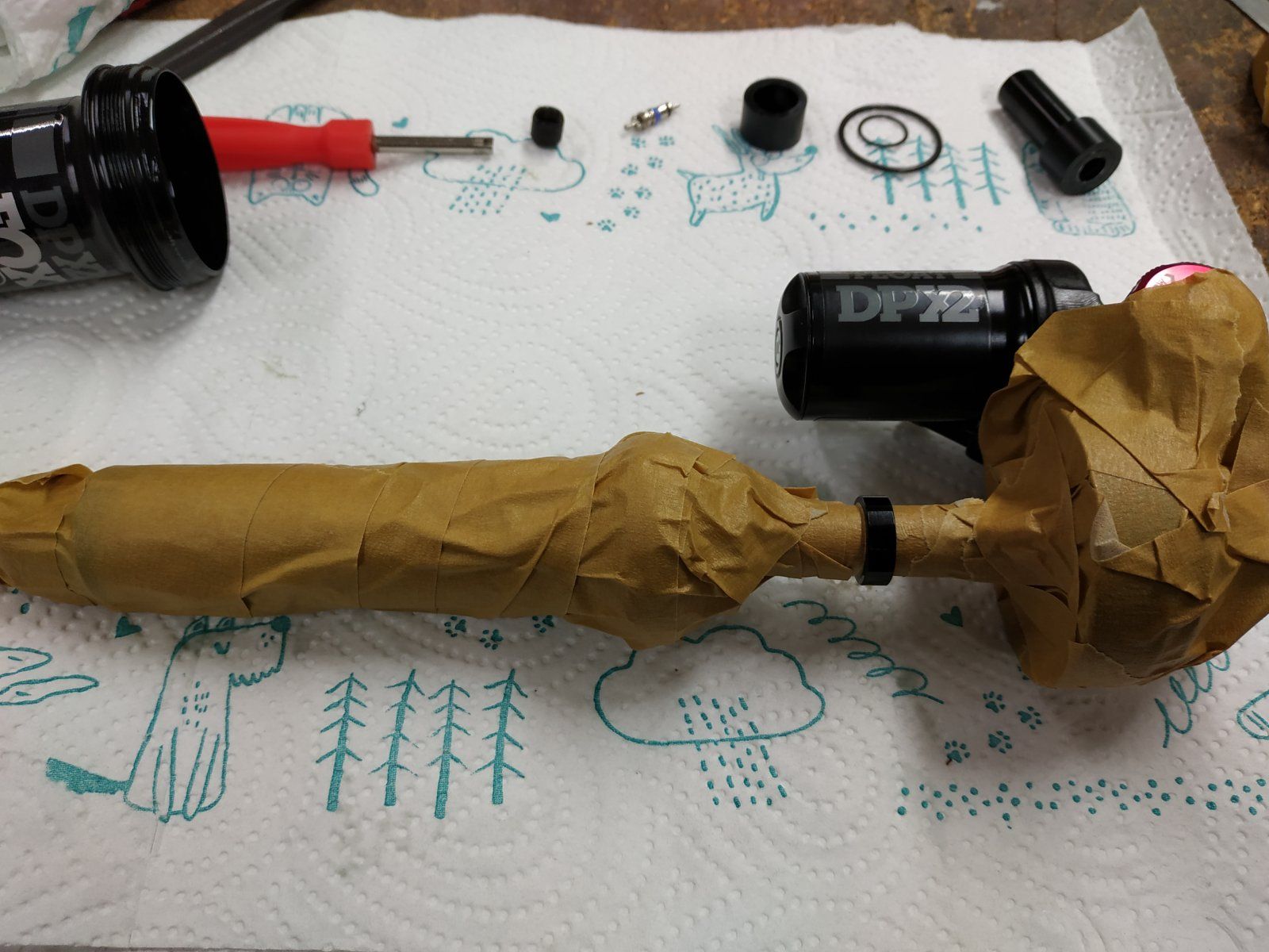

Ansonten wäre es auch relativ logisch herleitbar, denn die Luftkammerhüllen sind, je Dämpfergesamtlänge gesehen, immer gleich lang, daher muss auch der Dämpferkörper gleich lang sein.
@Donnerbolzen war ja so freundlich hier Bilder vom DPX2 einzustellen. ?
Da sieht man schön, dass das Fox genauso wie RockShox macht.
Das dritte Bild zeigt dann exakt genau das was ich meinte.
Das erklärt wieso mein X2 die letzten 5mm nicht nutzt.
Könnte ja zumindest ein Indiz sein. 8-)
@Donnerbolzen
Fährst du jetzt einen Token in der Gabel bei 170mm oder war bereits einer verbaut?
Fährst du Token in der positiven Luftkammer des DPX2?

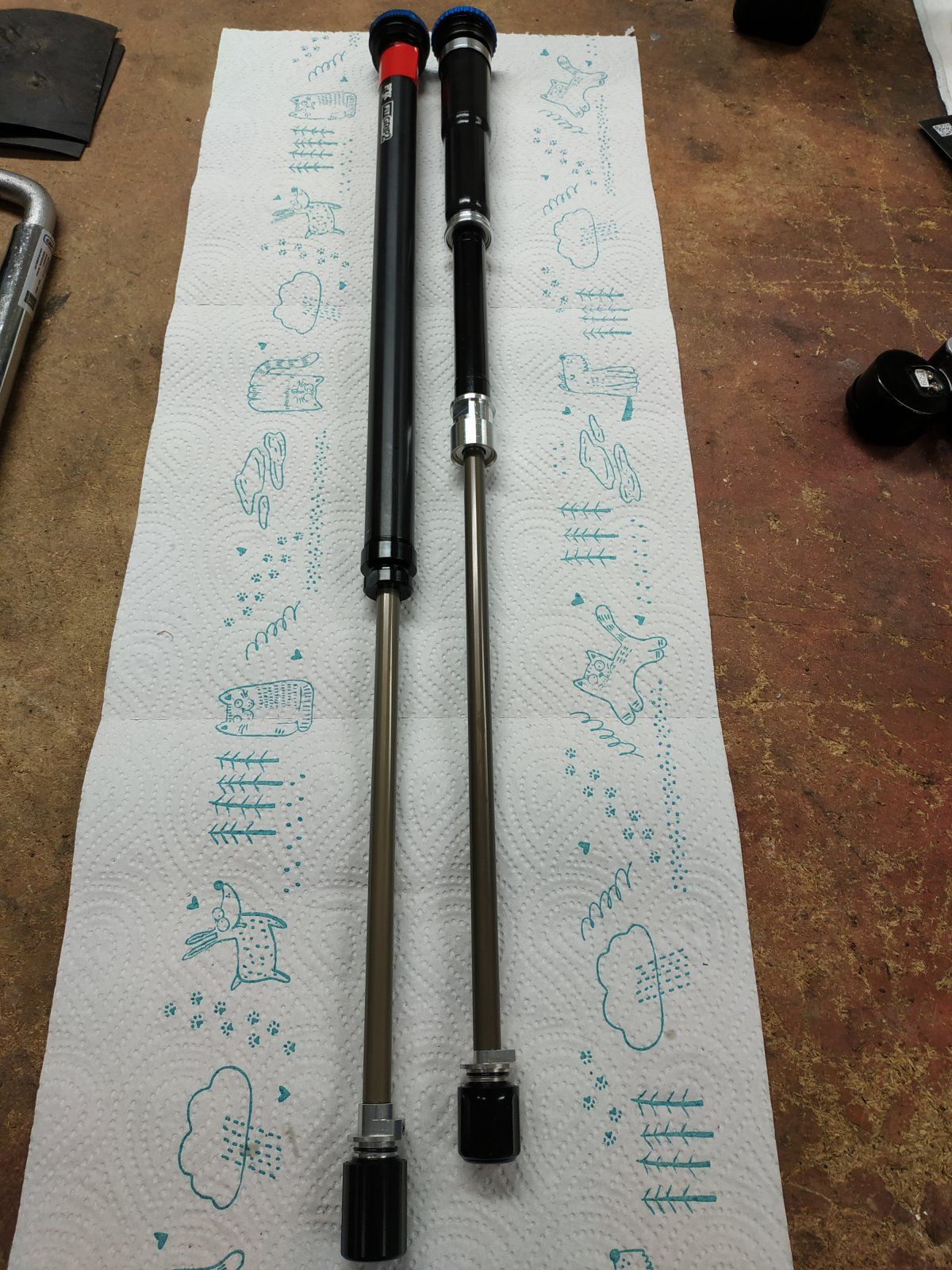

Kurzer Nachtrag:
Musste jetzt doch noch auf die Grip2 Kartusche umrüsten ?
Laut ID Code: DF4K war die verbaute RC2 Kartusche nur bis 160mm freigegeben.
Hatte tatsächlich einen metallischen Anschlag bei voll ausgefederter Gabel (170mm).
Dieser war bei voll geöffnetem Rebound deutlich zu hören.
PS:
Habe nun eine RC2 Kartusche bis 160mm und einen Airshaft 160mm ( siehe Bikemarkt) zu verkaufen ?
@Donnerbolzen
Sehr sehr gute Info. ?
Wusste nicht, dass es da bei Fox Limits gibt.
Weißt du zufällig, ob diese Limitierung eine Fit4 Besonderheit war oder ob es da feste Grenzen gibt?
Das kann ich dir nicht beantworten.
Es gab aber eine Serie von Fox 36 mit 160mm in denen die "kurze" Kartusche verbaut wurde.
Am besten mit dem ID Code der Gabel bei Fox Deutschland nachfragen.
