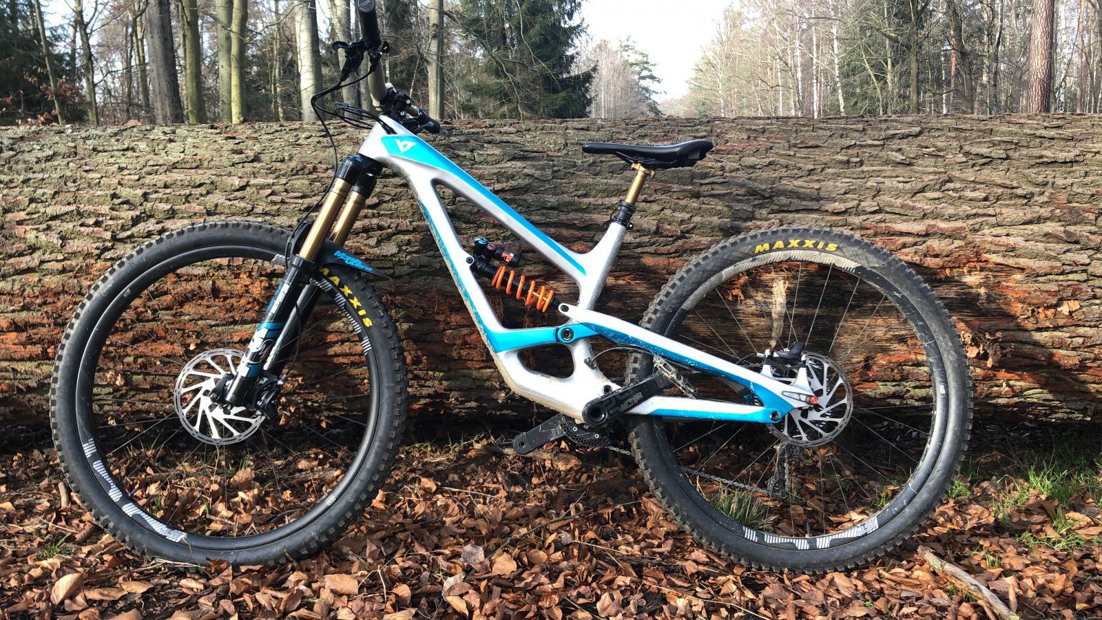

Hallo zusammen,
zuerst möchte ich einfach mal loswerden, was das hier für ein toller Thread ist- klasse!
Ich habe das Rad jetzt seit ca. 4 Wochen im Einsatz (zuvor Jeffsy 27 CF Pro Race 2019) und es ist eine Macht 8-)
Aus genanten Grund, habe ich mich bislang noch nicht so ausgiebig mit der Fahrwerksabstimmung beschäftigen können.
Mit dem Dämpfer bin ich noch nicht 100%-ig zufrieden, denke der hat noch viel Reserven, Gabel ist top!
Hier nun (endlich) meine Daten.
Capra
Model: CF Pro Race
Baujahr: 2019
Reifengröße: 29"
Rahmengröße: L
Federgabel
Modell & Baujahr: Fox 36 Grip 2 / 2019
Federweg: 170mm
Druck: 72psi
LSC/HSC/LSR/HSR: 4/10/7/6 (lt. Fox Fork Owner Guide)
Token: noch nicht geöffnet, Originalzustand
Dämpfer
Modell & Baujahr: Fox Float X2 / 2019
Einbaulänge/Hub/Federweg: 230/65/170
Druck / Federhärte: 185psi ca. 27.5% SAG
LSC/HSC/LSR/HSR: 15/14/16/11(lt. Fox SHOCK - 2018 Float X2 Help Center)
Compression: Medium lt. Fox-ID
Token: lt. Fox-ID 0.3 Spacer x3, Originalzustand
Reifen
Modell VR: Maxxis Minion DHF EXO 3C Maxx Grip - 29x2,50" WT + Anaconda
Druck: 1.10
Modell HR: Maxxis Highroller II EXO 3C Maxx Terra - 29x2,50" WT + Anaconda
Druck: 1.25
--> mittels Schwalbe Druckluftprüfer bestimmt.
P.S. Standpumpen sind gerade im unteren Bereich sehr ungenau.
Fahrer
Gewicht: 70 kg (fahrfertig)
Größe: 180 cm, Schrittlänge: 84 cm
Position auf dem Rad: wahrscheinlich eher zu weit hinten -.-
Fahrstil: tendenziell versuche ich saubere Linien zu treffen, falls es zu brenzlich wird, Augen zu und durch. Versuche derzeit aktiver auf dem Rad zu werden, in die Kurven drücken etc.
Fahrstrecken: fahre alles mögliche, ich mag die Freeride Strecke im Bikepark Winterberg sehr (Speedrausch), die La Roots im Bikepark Lac Blanc zählt mit zu meinen Lieblingsstrecken. Die DH-Strecke im Bikepark Klinovec war eine Herausforderung für mich, hat mir dennoch gut gefallen, also ich denke hier zeigen sich gut die unterschiedlichen Geschmäcker auf.

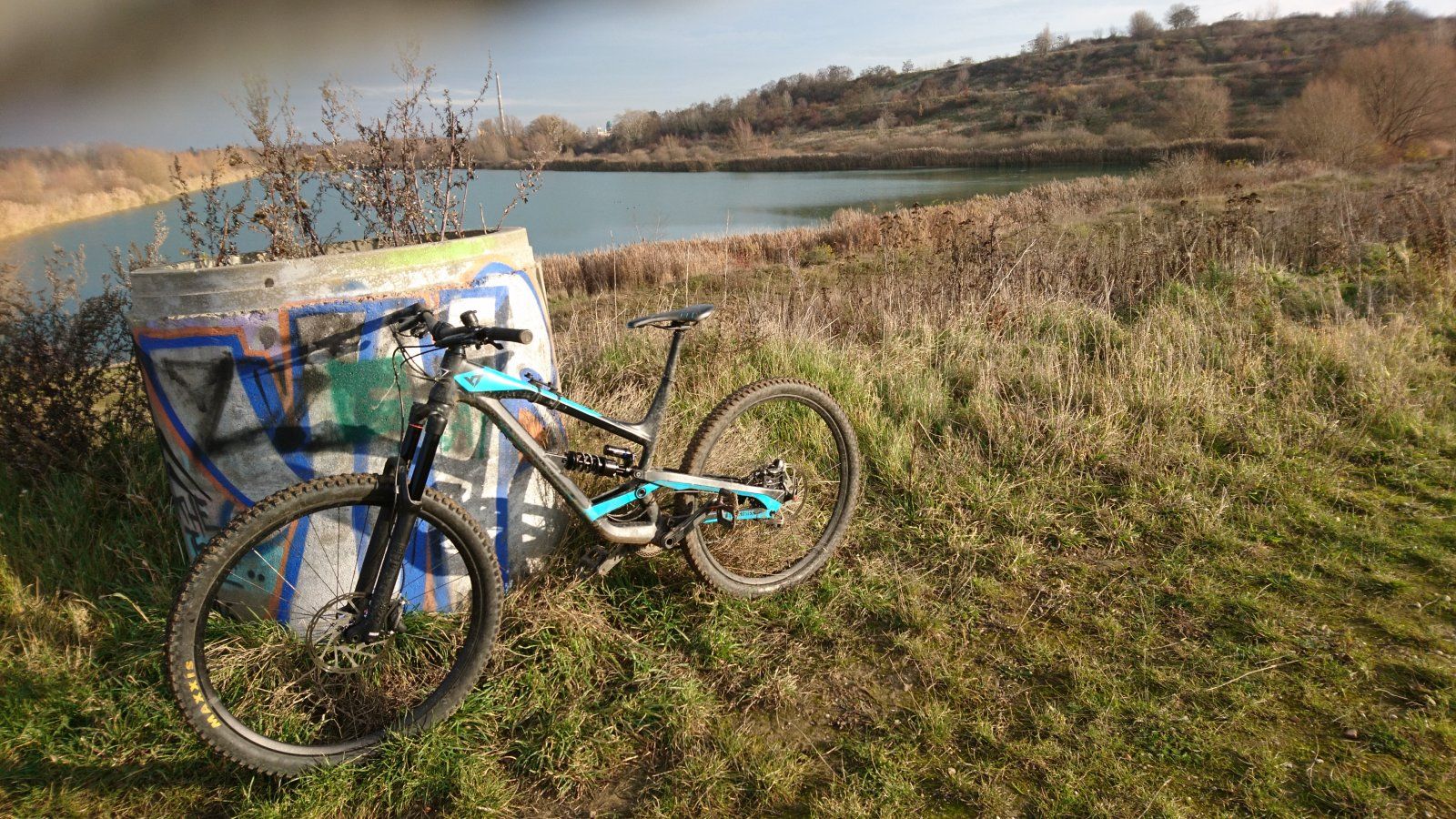

Hallo guys,
nach stillem lesen brauch ich nun doch mal etwas support von euch. Ich kriegs einfach nicht geschissen....
Zunächst mal danke, ich lese hier und da mit und konnte mich dadurch schon etwas bilden
Aber erstmal meine relevanten Daten vorweg, meine Einstellungen verewigen will ich noch nicht. Paßt eben noch nicht.
Bike:
Capra AL Comp 2019
"M"
27,5
Dämpfer Fox X2 mit nur LSC, LSR und "Lockhebel"
Druck derzeitig bei 190-185 mit Ghettopumpe vorher weniger bis 160(nicht besser).
Fahrer:
Kampfgewicht auf dem Rad: ca. 90 tendenz weniger
Postion zentral bis vorne, wenn es haarig wird gehts nach hinten
Spielplatz, alles was bockt...Park, Hometrails, ruppig, droppig, gerne mit Sprüngen
Das Problem:
Mir pumpt auf kickern immer das Heck hoch, unangenehm hoch, puscht echt hart!
Wie komm ich dem entgegen??
Rampen, Wurzeln, Drops, alles super, aber eben wenn es kickt nicht....
Was ich probiert habe:
Ein Jahr mit recht ziellosem eingestelle und keinem Ziel.
Zuletzt mit LSC 5 und LSR 14, poppt hart
heute mit LSC 15 und LSR 15, poppt immer noch übel, aber im ruppigen etwas besser
heute noch LSC 15 und LSR 19, iwie auch nicht besser, erst ja, zweite Abfahrt nicht.
noch getestet heute LSC11 und LSR 19, auch Katasrophe.
Jmd von euch kann mir doch bestimmt erklären was da grundsätzlich passiert, oder ob ich richt liege?!?!

Fahrer,
Gewicht: 74-76 kg (fahrfertig)
Größe: 174 cm, Schrittlänge: 84 cm
Fahrstrecken: fahre alles mögliche, ich mag die Freeride Strecke im Bikepark Winterberg, . Im Bikepark Klinovec die Baron und bei der DH Strecke bin ich schon das ein oder andere mal gut unten angekommen, aber ich würde diese gern besser beherrschen. Die DH Stecke zeigt einem schon die Grenzen auf 8-) So im allgemeinen Fahre ich schon eine gute Mischung aus allem.
Hometrails sind nicht sehr anspruchsvoll eher Waldboden mit ab und dann steinig und Wurzelboden.
Hallo zusammen,
ich habe seit gut 2 Wochen einen Fox DHX2 230x65 eingebaut. Ich konnte ihn auf meinen Heimischen Trails ein wenig testen, aber noch nicht in wirklich harten Bereichen, wie Bikeparks oder im Alpinen. Ich erhoffe mir ein wenig Erfahrungsaustausch, was die Federhärte und Einstellungen angeht. Ich hoffe, das hier der ein oder andere vielleicht schon Erfahrungen mit dem DHX sammeln konnte.
Hier nun meine Daten.
Capra
Model: CF Pro Race
Baujahr: 2019
Reifengröße: 29"
Rahmengröße: M
Federgabel
Federweg: 170mm
Druck: 77psi
Dämpfer (Air)
Dämpfer (Coil)
Modell & Baujahr: Fox DHX2 / 2020
Feder/Federhärte: aktuell 425x2.65 ca. 28% SAG/ 2. Feder 400x2.65, aber noch nicht getestet. Evtl. noch 450x2.65 in den Test aufnehmen
LSC/HSC/LSR/HSR: 9/9/9/9 (lt. Fox SHOCK - 2020 DHX2 Setup Guide 8-11 Klicks empfohlen)
Reifen
Druck: 1.10
Modell HR: Maxxis DHR EXO 3C Maxx Terra - 29x2,40" WT + Anaconda
Druck: 1.3-1,4
--> mittels Druckluftprüfer bestimmt.
Fahrer,
