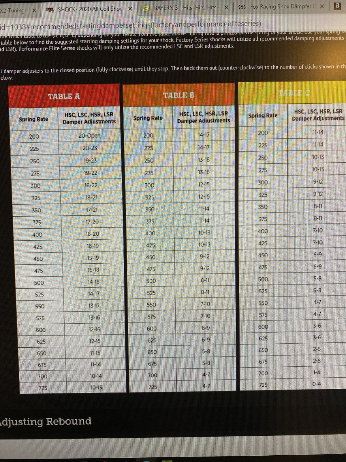

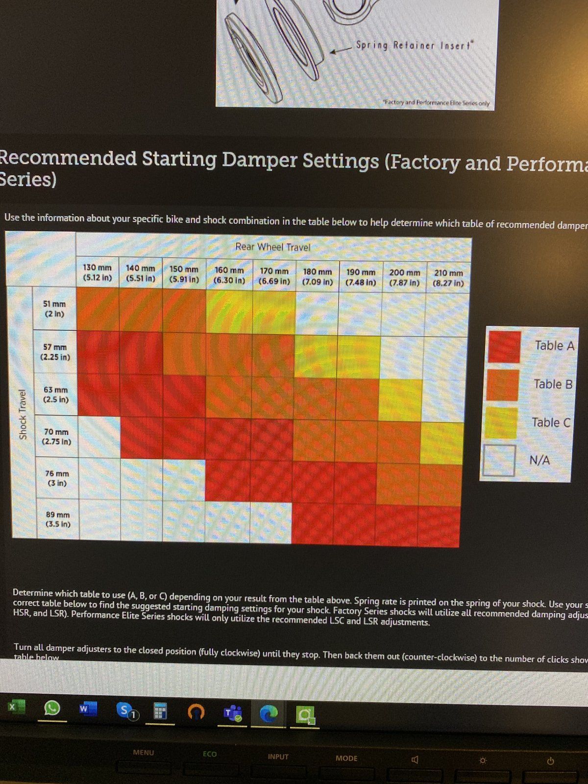

Hallo, wollte meinen DHX2 richtig einstellen. Wenn ich fürs Grundsetup in der Tabelle von Fox schaue bin ich genau zwischen zwei Tabellen.
habe 150mm federweg und 60 hub mit einer 550er Feder.
ist es dann besser zur roten oder orangen Tabelle zu gehen?
Ich würde mir die Mittelwerte aus beiden Tabellen ausrechnen und davon dann erstmal die mittleren Werte als ausgangsbasis nehmen. Also bei 550 lbs Rot: 13 - 17 und Orange: 7-10 = 10 - 13 (bzw. 14)
Sollte erstmal eine gute Ausgangsbasis sein.
