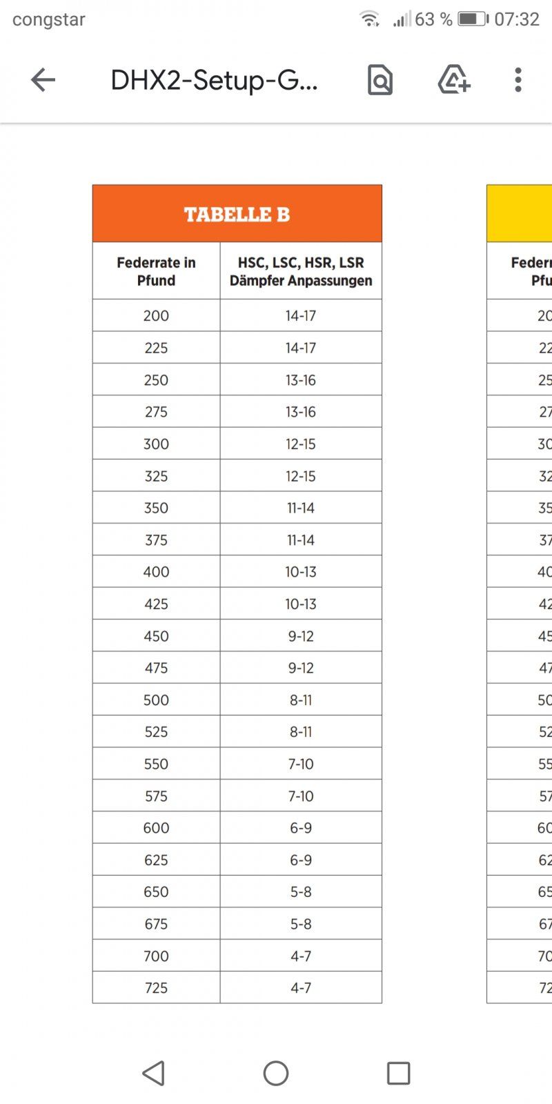

Hi, meine Einstellung beim DHX2 sind im Moment HSR 8, LSR 10, HSC17 und LSC15. Ist das ein Problem wenn die Werte so auseinander gehen?
wenn der Dämpfer nach Sprüngen durch geht muss ich doch die HSC erhöhen oder?
Sofern die Feder nicht insgesamt zu weich ist, Ja. Würde Ich auch so machen.
Erhöhen heißt in dem Fall mehr Compression, also +
Kommt aber auch auf die Sprünge an. Evtl greift auch noch die lowspeed?
Interessant ist natürlich noch dein Gewicht, Federhärte und Fahrstil.
Ich wiege fahrfertig ca. 98 kg. Habe eine 550er Feder in meinem Jeffsy. Das sollte eigentlich passen. Sprünge sind alle eher klein. Max. 1,5m hoch und Vlt mal 3 Meter weit. Schwer zu sagen
Bin mir nur nicht sicher ob es ein problem ist das die Werte so weit auseinander gehen. Von 8 Klicks bis 17 Klicks?
Wieviel sag erreichst du? Geht zwar eigentlich ums capra hier, aber V4L Hinterbau haben sie ja beide, sollte also schon übertragbar sein.
Naja rebound und Compression clicks können schon auseinander gehen. Aber Hast du dich am Anfang mal an denen, passend zur Dämpfer Einbaumaß und Federhärte, orientiert? Es ist eher so, dass sich die Hsc und die lsc voneinander abhängig sind.
Edit: Schneller Blick sagt dass du zu wenig Lsc und Hsc fährst.
Edit 2: Anbei mal der dhx2 setup guide ab 2016-2020? von Fox, falls du den noch nicht hast
Wie weit die Werte auseinander sind ist völlig schnuppe. Stell es Dir so ein wie es dir gefällt.
Warum sehr wenig LSC und HSC? Es wird doch mit mehr Klicks gegen den Uhrzeigersinn immer mehr Dämpfung oder habe ich da was komplett falsch verstanden?
Ja hast du, is genau anders rum. Du drehst bei fox immer erst alles komplett zu (+ =im Uhrzeigersinn=mehr Dämpfung=mehr Zugstufe) und zählst dann die clicks von geschlossen. :) Ich würde dir wirklich ans Herz legen erstmal mit dem fox setup guide zu starten... RTFM ;)
