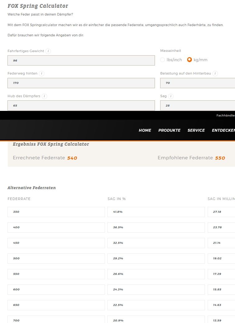

Jemand Erfahrung welche Federhärte für den DHX2 geeignet ist bei
Gewicht fahrfertig: 95 bis 100kg
Hub: 65mm
Capra 29 mit 170mm Federweg
Schau mal in den Fox Spring Calculator.
Das hat bei den meisten recht gut gepasst.
Im Zweifel erstmal mit ner günstigen Feder testen und dann, wenn gewünscht auf ne SLS umsteigen.
600er Feder schlägt der Rechner vor bei 25% SAG. Habe ich getestet, die 25% erreiche ich nicht und es ist viel zu straff.
Jetzt aktuell die 550er und selbst die empfinde ich noch als recht harsch.
Hat schon mal jemand mit über 90kg eine 500er im Capra 29 mit 65mm Hub getestet?
Ja, war unfahrbar, hing voll in den Seilen. 94kg netto. Meine 550er SAR ist sehr smooth. Ist aber auch ein SD mit ML Tune und kein Fox. Und die Lyrik ist im Vergleich straff und hart.
Aber das schrieb ich ja schon.
Federn sind nicht soo genau.
Ich glaube du hast in dem Kalkulator was falsches eingegeben mir kommen die 600 hoch vor bei 90kg (wenn ich das mit meinem Gewicht und Federstärke vergleiche)
Sag ist nicht Sag.
Nicht dass man Äpfel und Birnen vergleicht.
Und wie misst man den überhaupt, wenn das Bike so kurz ist, das man nur zucken braucht und schon zeigts was anderes (der SD hat ja eine Anzeige für den Sag, im Gegensatz zum Fox)?
Wenn bei ihm der Fahrtest sagt, 550 ist zu hart, dann soll er 500 probieren, ist doch kein Aufwand. Oder 525 suchen und kaufen.
Für mich hat der Fox Rechner eine zu weiche Feder ausgespuckt. Bin damals bei der Suche nach der richtigen Federrate bei Sprindex fündig geworden. Die sagten psi x 2,5 = XXX lbs. Das passte sehr gut.
