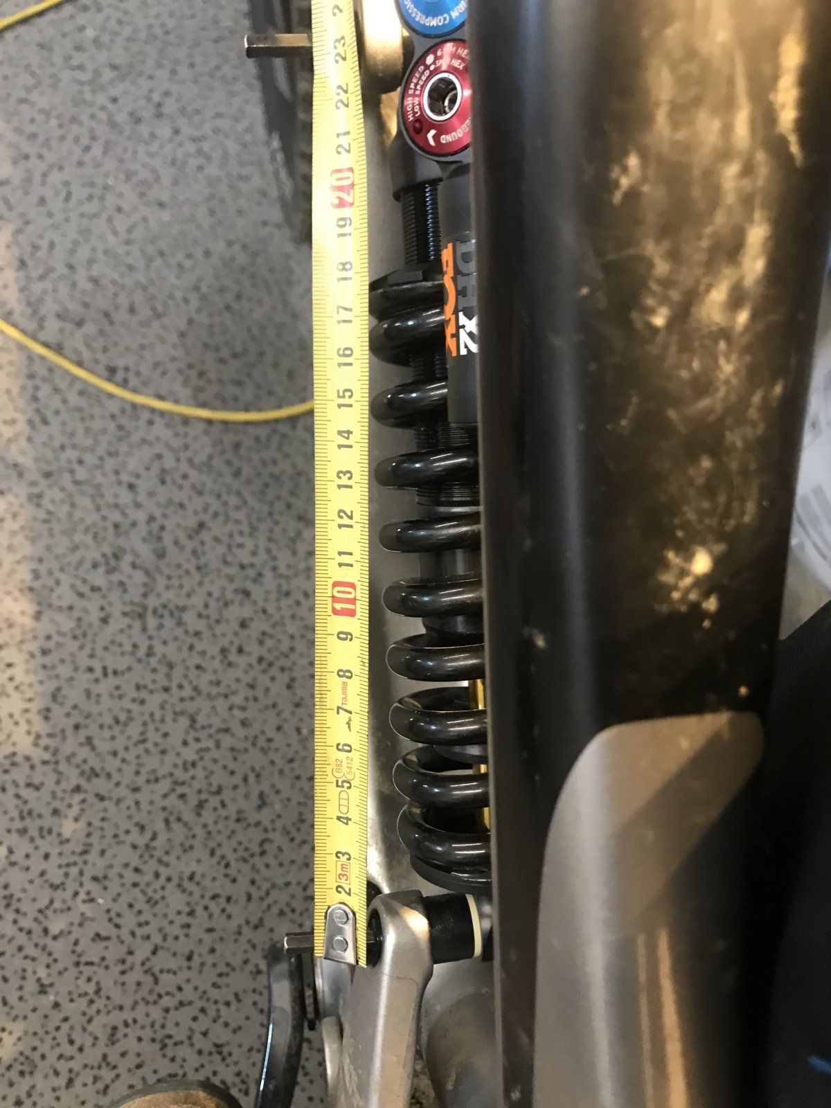

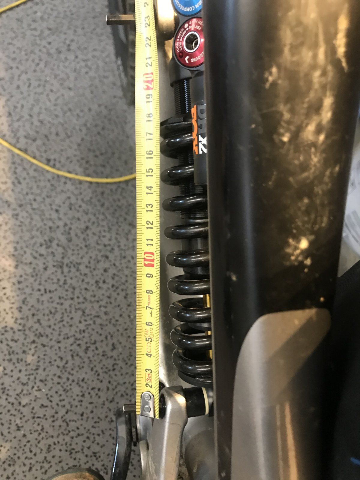

Miss mal von Bolzenmitte zu Bolzenmitte und nimm dir eine 2nd Person dazu, die den Lenker hält. Federe ordentlich ein und geh in die Attackposition. Versuche die Feder so zu spannen, dass du auf 22.8 cm Abstand zwischen den beiden Bolzen kommst, während du in der Attackposition bist. Das funktioniert eig. nur zu zweit und du stellst das VR in eine Manualmachine, Fahrradständer oder ähnliches.
Gelingt dir es nicht, die Feder entsprechend zu spannen, hast du die falsche. Achte darauf max. 3 Umdrehungen zu spannen, sobald der Teller aufliegt.
du hast recht 22,5 mm sind 30% SAG ich hab aber nach wie vor nur 19 mm Negativfederweg. Mit einer Weicheren Feder würde vermutlich das wippen sich noch deutlich bemerkbarer machen.
