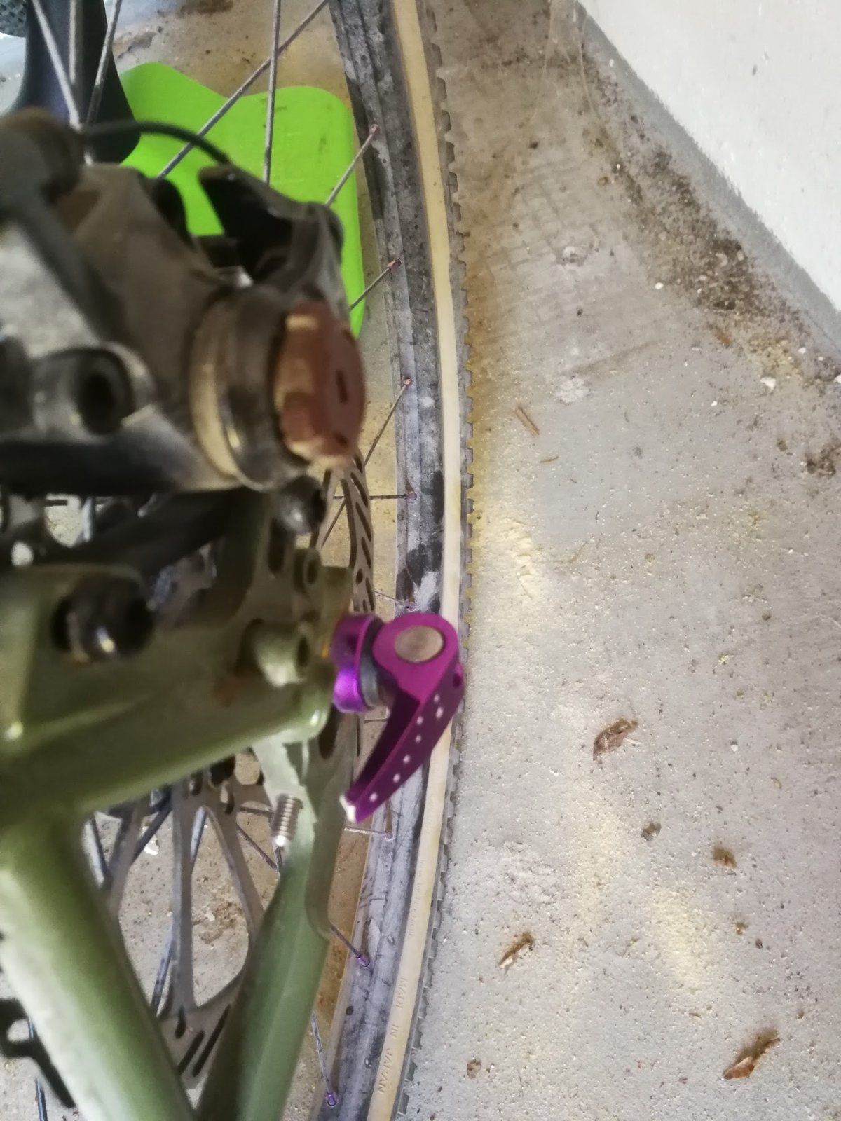

Die Achse ist bei den Sixpack gebrochen. Allerdings hatte ich da noch keine Madenschrauben als Führung und habe die sicher zu fest geknallt um ein Verrutschen zu verhindern.
Die Ztto Hebel aber nicht

Ich fasse mal zusammen zum Thema Ztto:
Schnellspanner sind Schrott
XD Kassetten sind Schrott
Silikongriffe sind Schrott
Remotehebel für Variostützen ist gut
Kassetten nach altem Shimano Standard sind vielleicht gut (noch keine Langzeiterfahrung)
Ein insgesamt eher negatives Bild.
Da kann ich nur hoffen, dass der XD Freilauf für DT Naben wenigstens brauchbar ist.
