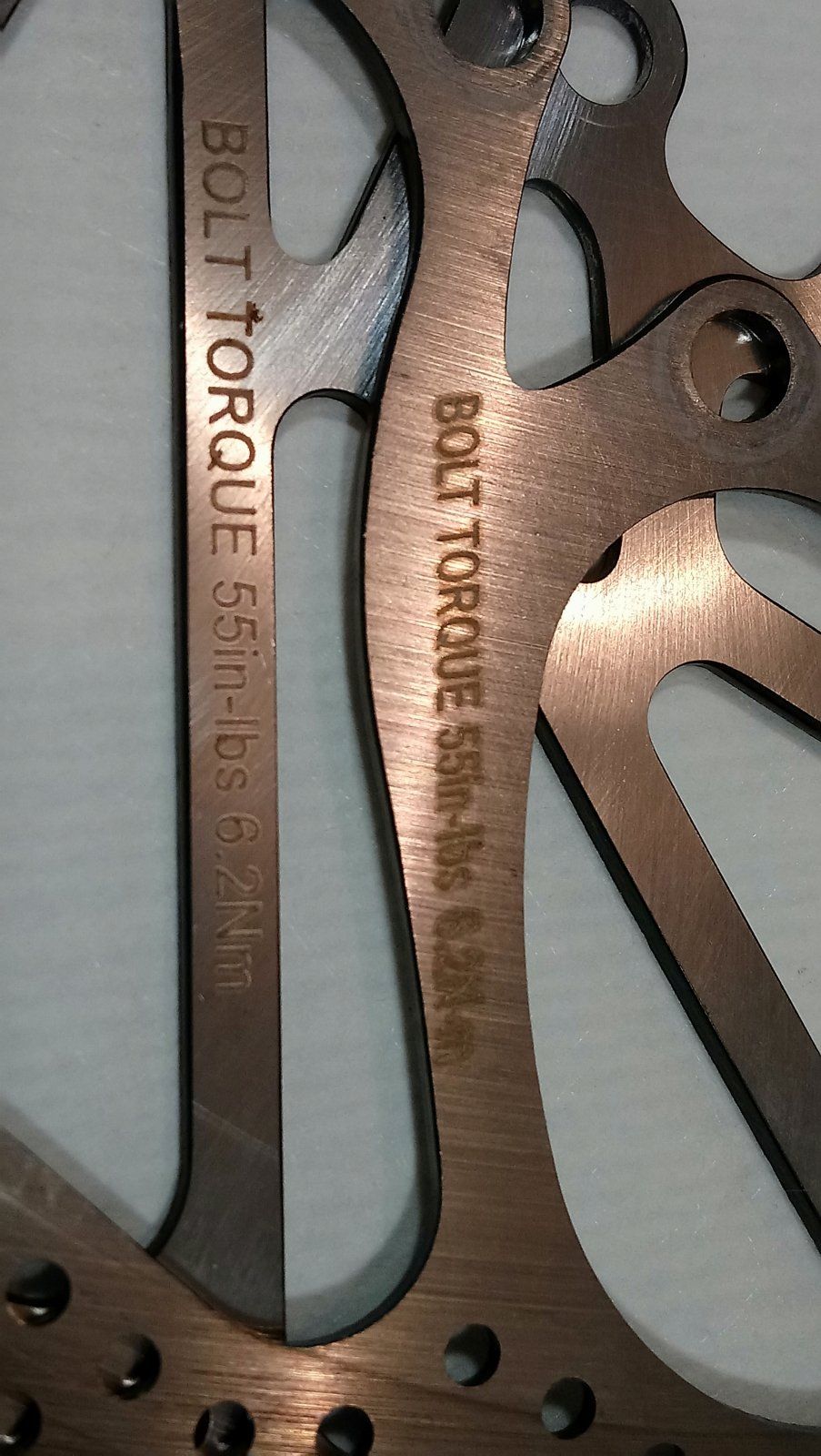

AVID Bremsscheiben Plagiate schnell erkennbar!
Original ist die Beschriftung eingelasert, bei der China Ware nur eingeätzt.
Auch die Farbe des Stahls unterscheidet sich, dies ist jedoch nur für Profis erkennbar.
Original ist die Beschriftung ein gelasert, bei der China Ware nur eingeätzt.
Auch die Farbe des Stahls unterscheidet sich, es jedoch nur für Profis erkennbar.
Die China Discs verschleißen schneller. Von daher wäre es denkbar, dass sich die Ersparnis nicht lohnt. Wie viel schneller kann ich aber nicht genau sagen, weil ich das Plagiat vorne fahre und das Original hinten. Bis jetzt sieht es so aus, als würde man nichts sparen. Schwer zu sagen, ob ich vorne sowieso einen höheren Verschleiß habe. Bisher hatte ich mir nicht viel Gedanken um die Scheibendicke gemacht, weil ich bevor ich an der Verschleißgrenze war, neue Bremsen/Disc-Durchmesser kaufte.
Fakt ist aber, dass die Originale nach 5000 km am HR 1,8 mm hat und das Plagiat am VR nach nur ca. 2000 km auch 1,8 mm.
Aber normalerweise bremst man vorn mehr von daher ist es schon in Ordnung, dass die vordere Scheibe schneller verschleißt.
Kann natürlich aber trotzdem auch an der Materialqualität liegen, da imho 2000 zu 5000 km trotzdem heftig ist

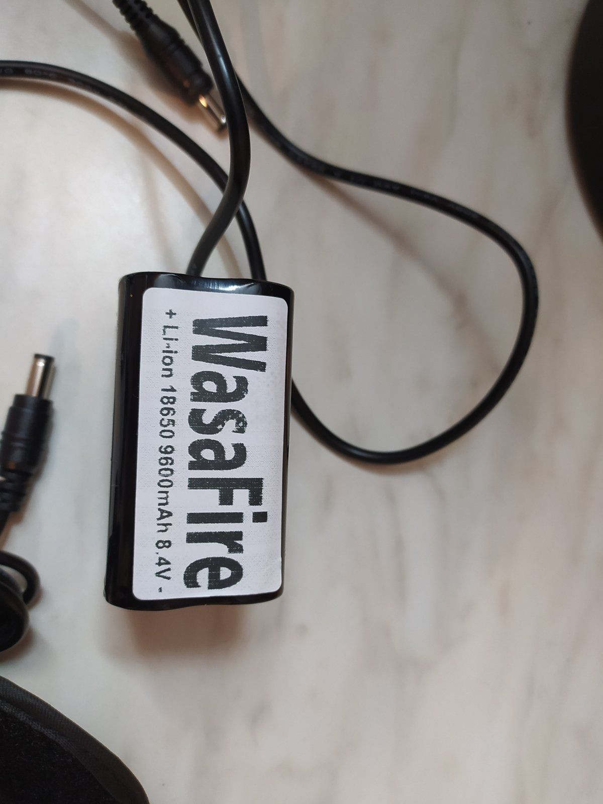

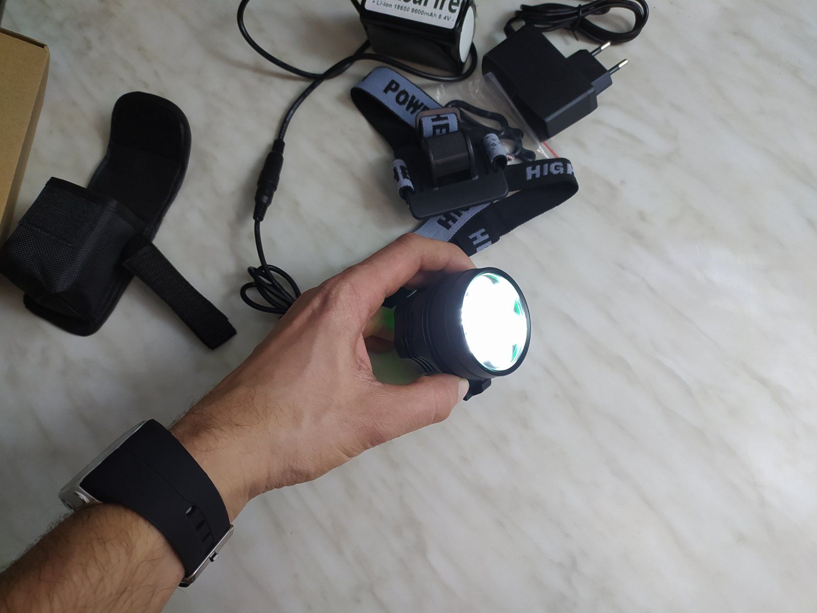

So nach fast 8 Wochen kam endlich "dieses" Schmuckstück bei mir an.
Inspiriert von dem MTB New Artikel über Night Ride Lampen wollte ich so was auch mal ausprobieren. Allerdings zum probieren ist mir ne +200€ Lampe dann doch etwas teuer also habe ich mich erstmal auf Ali umgeschaut. Nach gefühlter ewiger Suche, weil es extrem viel Müll auf Ali gibt habe ich mich dann für diese Lampe entschieden.
Überraschender Weise wirkt die Verarbeitung dieser 20€ Lampe echt gut.
Das Gehäuse der Lampe ist gefrästes Alu. Die Lampe ist auch nicht gerade Leicht und funktioniert nur mit externen Akku. Ich habe mich für das Set mit dem stärksten Akku ( 9600mA ) entschieden.
Die Lampe selbst hat 3 Modi. Volllicht, schwächeres Licht ( ca. halb so stark ) und Blitzlicht.
Das reicht mir vollkommen zu. Wie lange ein voll geladener Akku hält werde ich wohl selbst herausfinden müssen. Insgesamt macht das Set für den Preis einen guten Eindruck und Morgen Früh ( 4 Uhr ) werde ich die Lampe mal testen. Mein Arbeitsweg ist ca. 17km und ca. 200hm.

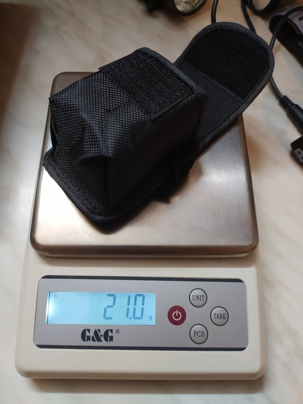

Hier mal ein paar Bilder, Gewichte und so :p
Anhang anzeigen 1205715Anhang anzeigen 1205717Anhang anzeigen 1205716Anhang anzeigen 1205718Anhang anzeigen 1205720Anhang anzeigen 1205721Anhang anzeigen 1205723
Im komplett dunkeln Raum erhellt das Lämple diesen fast vollständig.
Jetzt kann ich endlich die Autofahrer die nicht für Radler Abblenden ärgern :D
Die großen Lampenköpfe halten mit den Gummihaltern nur semi gut. Wenn's arg rüttelt verrutschen die gern. Ist zumindest bei meiner großen Funzel so.
