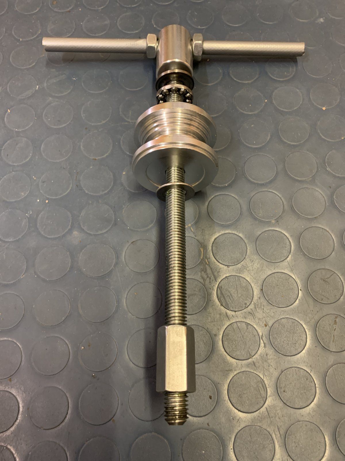

Stichwort Einpresswerkzeug für 16€
Ich habe mal nachgemessen.
Innenabstufung:
34 mm, 41 mm, 44 mm, 47 mm
Außenabstufung:
52 mm, 37 mm
Zur Verdeutlichung des Problems:
Eine Shimano BB92 Patrone hat einen Außendurchmesser von 44 mm, das Loch für die Welle 24 mm. In diesem Fall bräuchte man statt der 37 mm Abstufung außen eine Stufe zusätzlich mit 44 mm.
Immerhin passen die 52 mm und die 41 mm in einen Tapered Steuersatz. image.jpg

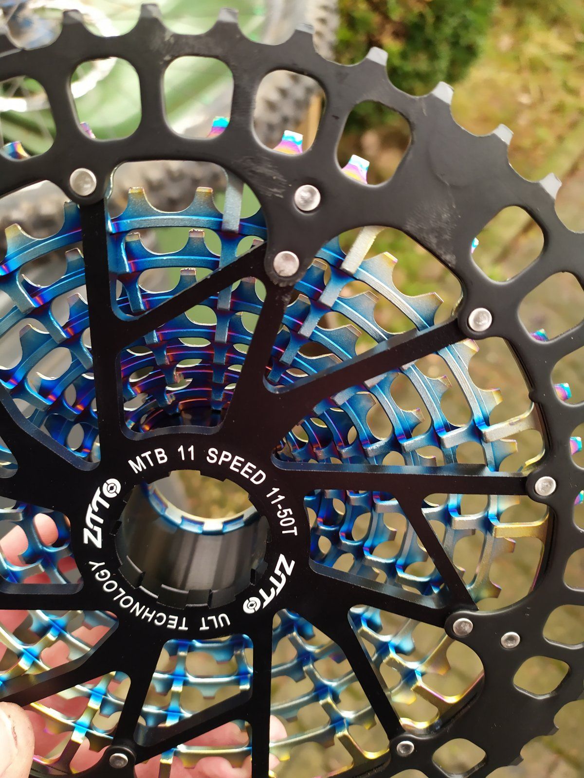

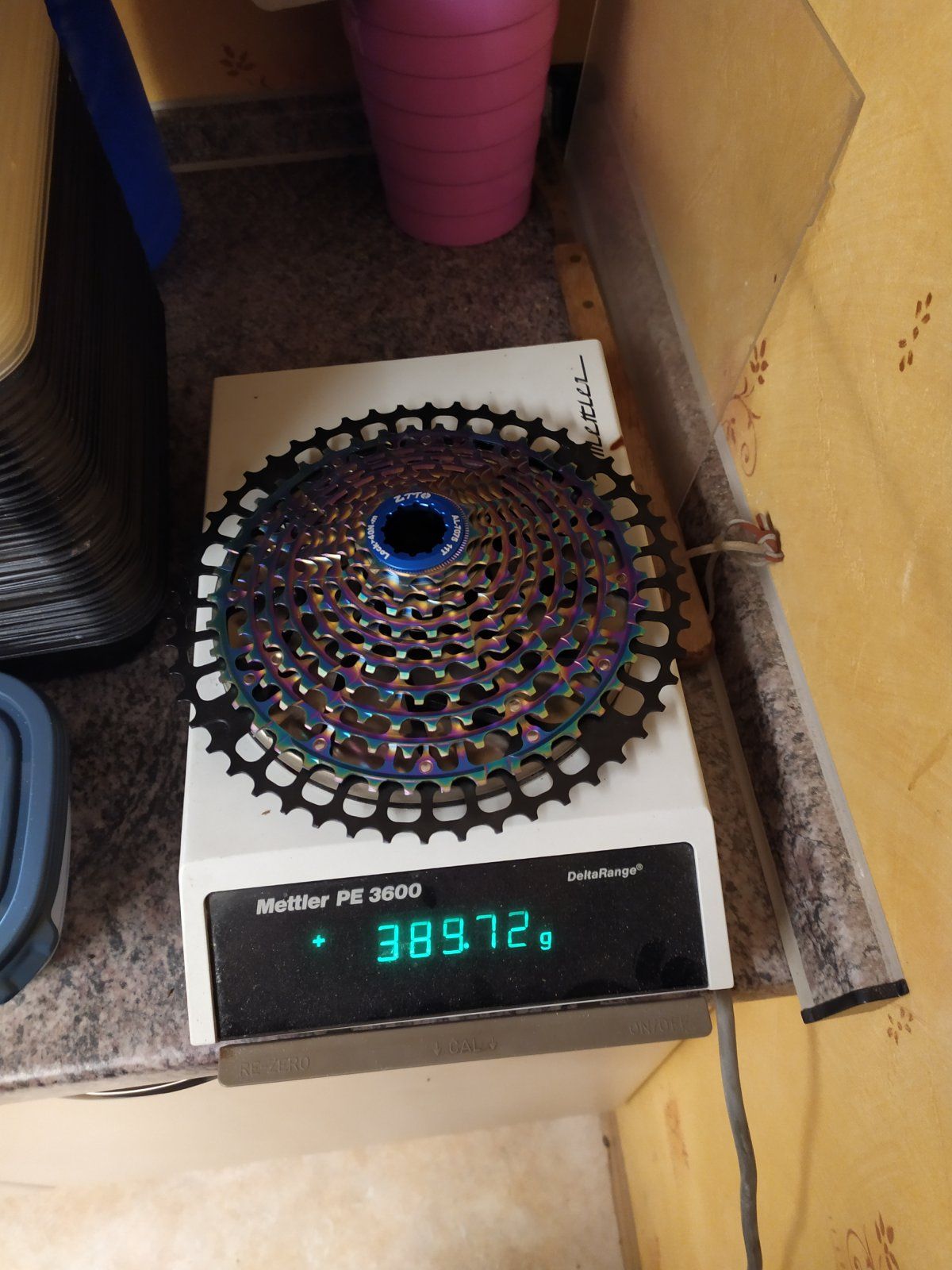

ZTTO Kassette nach weniger als 2 Wochen ohne Umweg über den Zoll angekommen. Gewichtsangabe hat super gepasst. Riesen Nachteil ist jedoch, das man das kleinste Ritzel leider nicht austauschen kann da alle zusammen hängen. Finde ich so ziemlich ungeschickt da das bei mir schonmal gern verreckt. Von der Schaltperformance kann ich leider noch nix sagen, da die Kassette noch kompakter baut als meine Shimano Kassette und so der Kettenschräglauf auf meiner auf Boost umgebauten hope Nabe noch schlimmer ist als zuvor. Hoffe mein neues HR kommt bald. Hängt aber leider aktuell noch im Schnee in Dresden fest :(.

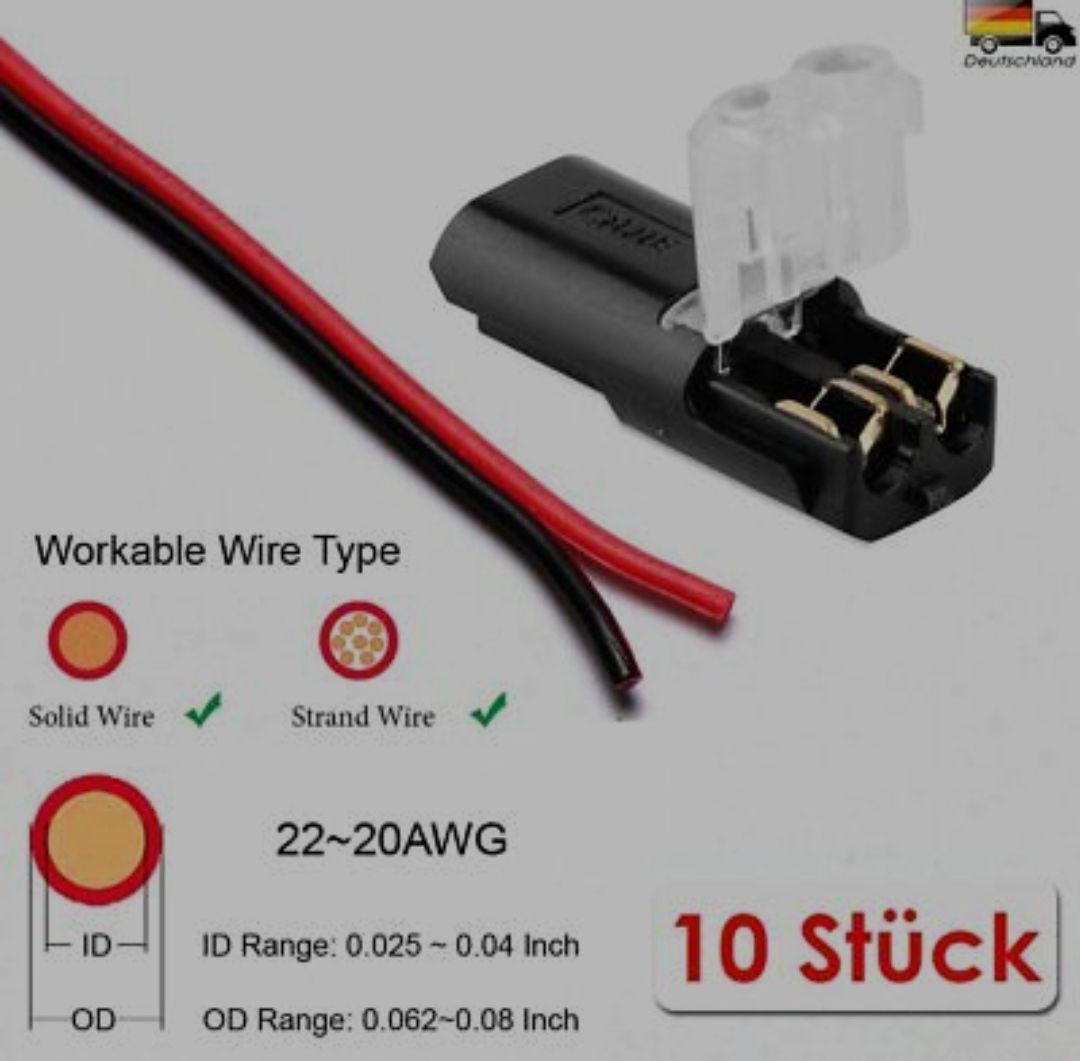

Aktuell bin ich bei diesen und weitestgehend zufrieden:
Die sind schön Kompakt, funktionieren ziemlich gut sind einfach anzuschließen. Es muss nichts abisoliert und gecrimpt werden, wie bei denen oben. Bei 0,Xmm-Adern ist das ein ziemlicher "pain in the ass".

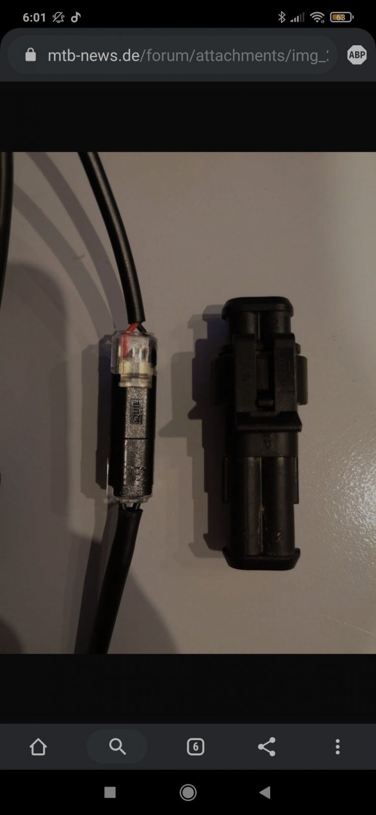

Als ersten Downer habe aber diese Woche einen der Kontakte verbogen. Funktioniert weiter ohne Probleme, ist aber hakelig. Wenn ich den Stecker erneuere, werde ich mal einen Sleeve aus Schrumpfschlauch zur besseren Abstützung am Kabel testen.
Als nächsten Schritt werde ich noch einen Kippschalter in die Leitung setzen, der dem XE leider fehlt. Aus Mangel an Alternativen wird es ein Schalter aus dem Motorradsortiment. Sicherlich nicht elegant, aber funktionieren muss es.
