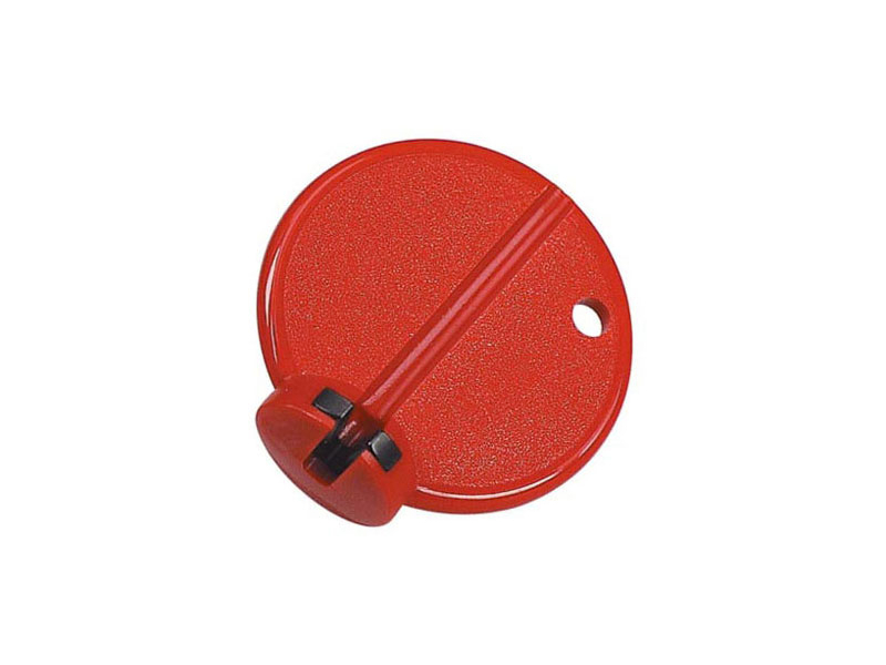

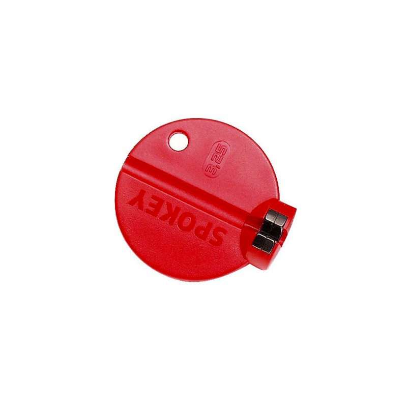

Minimalst Auflagefläche auf dem 4-Kant des Nippels.
Doppelt so viel:
Warum produziert man erstere Variante überhaupt, wenn zweitere bei vernachlässigbaren Mehrkosten technisch weit überlegen ist?
Ich habe beide, die erste schon sehr lange (und habe auch einige Alunippel damit ruiniert). Normalerweise bin ich nachtragend, weiss nicht warum ich trotzdem wieder einen Spokey gekauft habe, vermutlich weil er sonst angenehm zum Arbeiten ist.
Doppelt so viel:Anhang anzeigen 1208375
ich benutze den Standard sehr gern für Neuaufbauten, da dieser sich schneller auf die Nippel auffädeln und abnehmen lässt. Bisher haber ich beim Aufbau noch keinen Alunippel rund gedreht.
Das stimmt, der geht effektiv ringer drauf. Aber hab ihn trotzdem aus der Werkstatt verbannt. Der ist jetzt zuhause für den Notfall.
