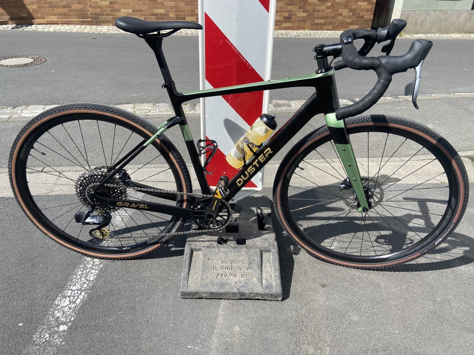

Hier mal mein neues Bike. Rahmen ist ein Tantan GR044, mit 1x12. Hab den Rahmen roh gekauft und selbst lackiert und auch die Decals selbst am Laser gemacht.
Schaltung ist eine Force mit China Garbaruk Käfig, läuft unauffällig mit der X01 Kassette. Auch die Racework Carbon Kurbel läuft gut.

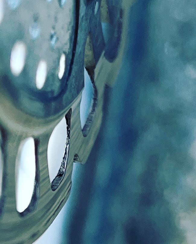

Hallo zusammen, ich wollte euch ein kurzes Feedback über die folgenden Bremsscheiben geben mit dem Hinweis, den Verschleiss besser im Auge zu behalten als ich das tat!
ZTTO Fahrrad Bremse Kühlung Disc Schwimm Eis Rotor Für MTB Kies Rennrad 203mm 180mm 160mm 140 kühlen Unten Kühlkörper RT99 RT86
https://a.aliexpress.com/_mscj4Jq
Die Scheibe hat ja sehr gute Bewertungen und ich muss sagen, dass sie auch bei mir am Pivot Firebird vorne in 203mm mit Shimano XT Bremse eigentlich einen sehr guten Dienst verrichtet hat. Bei einem Bremsbelagwechsel ist mir dann aber aufgefallen, dass sie in der Mitte der Bremsfläche extrem dünn geworden ist. Da hab ich mich ehrlich gesagt etwas erschrocken! Lediglich 0.8mm dick war sie an der dünnsten Stelle noch. Aussen und ganz innen hatte sie dagegen noch praktisch die 1.7mm die sie auch original hat.
Bitte kontrolliert ab und zu wie die Scheibe abnutzt. Das hab ich so noch nie gesehen. Werd da sicherlich besser drauf achten!
Hast du zufällig einen Link zu dem Schaltkäfig? Der sieht echt super aus.
Hallo, ich glaube das ist nicht unbedingt typisch für diese Scheibe. Habe die Scheiben auch und bin zufrieden. Es liegt wohl eher an den großen Löchern, habe gleiches Phänomen bei den Ashima Leichtscheiben. Innen fast durch und außen noch über der Verschleißgrenze.

bringen die Finnen was?
Hinten mit 2 Kolben + SLX 180mm Scheibe ist das ganz schön grenzwertig wenn es länger steil ist.
Mit Sicherheit, du vergrößerst die Oberfläche des zu kühlenden Objekts. Die Frage is wie viel das bringt. Und es wird sich auch erst bei längerem Bremsen bemerkbar machen, aber das suchst du ja.
Vorausgesetzt die Beläge selbst taugen...
Finnen sind jetzt kein neues Konzept um eine dauerhaft verbesserte Kühlung zu erzeugen. 😅 .. ich sag nur PCs.
