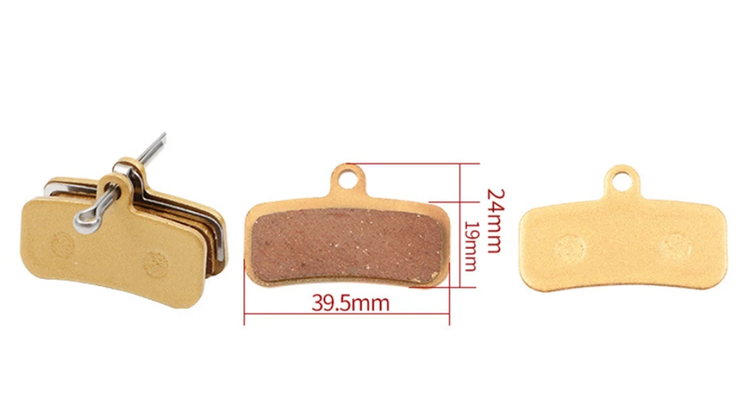

Ich hatte mir die Zoom m4 vierkolben Anlage für 112€ gekauft und gerade mal grob vermessen:
Kolben 14 und 16mm
Trägerplatte:
Breite 40mm
Höhe bis Lochmitte 22mm
Reibkuchenhöhe 13mm

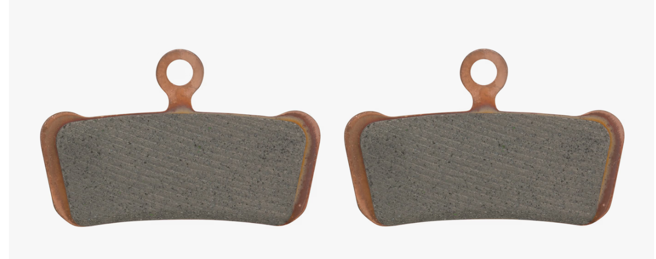

Kommt das von der Belaggrösse auf was bekanntes raus?
Hab nur Magura und sram da und die passen nicht. Evtl auch hope wir bei den lewis?

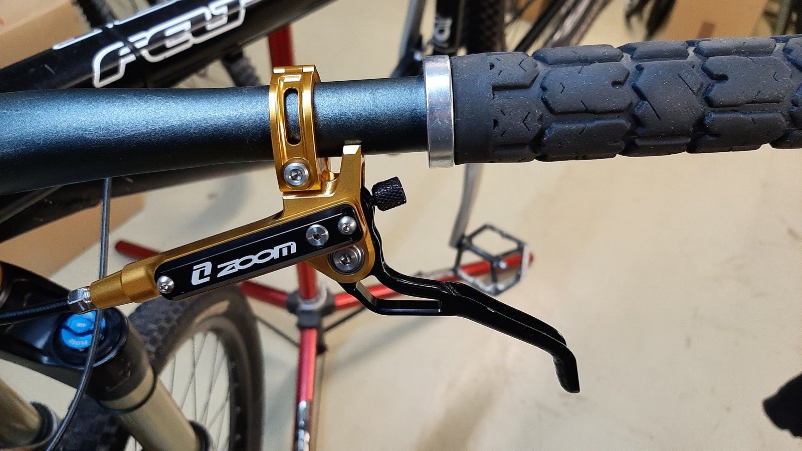

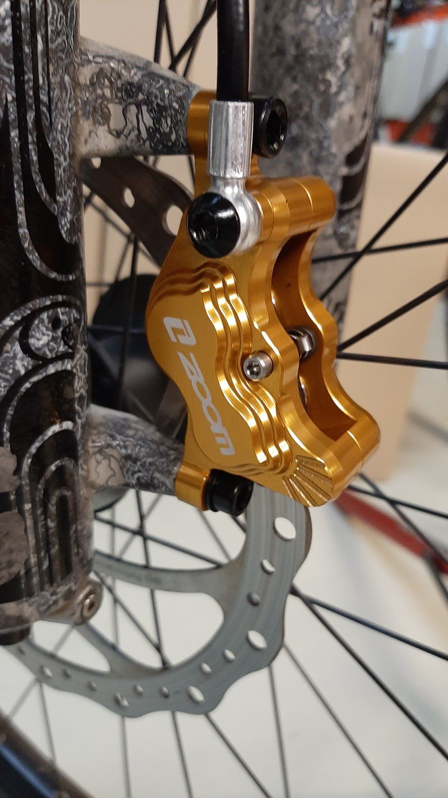

24h unter gezogenem Hebel im Testaufbau war dicht und Druckpunkt ist nicht gewandert. Werde diese Woche die Teile ans Hardtail Schrauben. Muss noch doe Leitungen tauschen, da nur vorderradbremse rechts, HR links verfügbar.
Mach mal Fotos vom Belag. Und sich von der Bremse. Inklusive einem kurzen Review.
