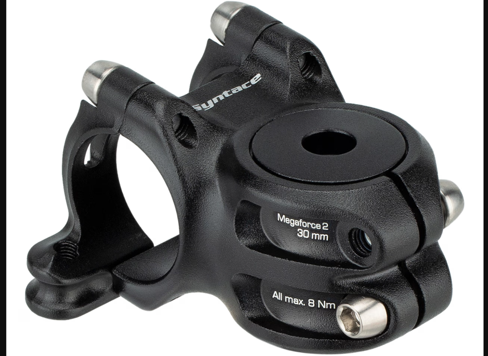

Hab den Schaft gekillt, wohl zu fest angezogen. Würde auf jeden Fall mit 5 Nm anfangen. Bei einer Gewinde gekillt, würde 6 Nm nicht überschreiten; hatte glaube 8 oder 9 drauf. Konus aufschlagen auch schwer, war unten nicht gerade plan. PM-Aufnahme war überlackiert, musste ich mit Messer freilegen. Ansonsten war die top. Steuersatz setzt sich aber, man muss am Anfang oft nachziehen. Deshalb nicht den Fehler machen den ich gemacht habe und den Vorbau einfach fester ziehen. Wenn man das beachtet, kann eigentlich nichts passieren. Die ist in dieser Form und Design schon seit mindestens 10 Jahren im Umlauf. Und: die gibts in 470 und 490 mm Einbauhöhe, Angaben manchmal widersprüchlich.Und in die nächste Runde auch Balugoe diesmal als Carbon Starrgabel:
