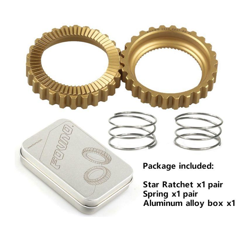

Salve! Hab ein Paar FOVNO/KOTZEFLO 60er Zahnscheiben mit Zahnausfall:
Der Schaden ist leider nach nichtmal 20 km aufgetreten. Hab dann mal im nachhinein den Messschieber geschwungen und dabei ist mir dann eine Möglichkeit eingefallen, warum das passiert sein könnte.
Maße Zahnscheiben (beide in Einbaulage zusammen):
DT Original 18 Zahn -> 11,25 mm
Ali-Nachrüst 60 Zahn -> 11,29 mm
die 4/100stel unterschied könnten von den verdrückten Zähnen kommen.
Maße Federn (+/- 0,5 mm Messtoleranz):
DT Original -> 7 - 7,5 mm
Ali-Nachrüst -> 6,5 - 7 mm
etwas dünner und anders geformt. Die DT Federn sind kegelförmig, während die anderen eine Tonnenform besitzen.
Beim 60-Zahn-Kit wird noch ein roter Aluring mitgeliefert, der als Distanzscheibe dient. Der Tatsache geschuldet, dass die Federn bei der China-Lösung hinten ein Stück in die Zahnscheiben eintauchen können, passt dann die Gesamthöhe der Einheit, selbst mit der zusätzlichen Distanzscheibe, nicht. Da ich die Federrate nicht kenne, aber annehme, dass sie zwischen DT und FOVNO gleich ist fehlt wohl etwas Federvorspannung, weswegen die Zahnscheiben durchrutschen. Anbei einige Bilder vom Schaden und der doch rudimentäre Höhenvergleich der zwei Systeme. Meine These ist: Würde eine zweite rote Distanzscheibe mitgeliefert werden, könnte es sein, dass das Problem nicht Auftritt.

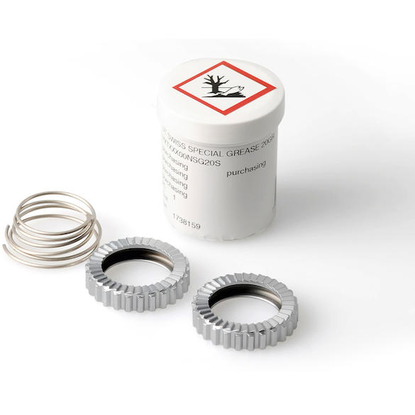

Fovno und DT sind hier verschieden konstruiert, deshalb die anderen Federn. Die DT Ultralight sind wie die 18T auch an beiden seiten plan und innen hohl.
Die FOVNO haben eher einen L Querschnitt, sind damit also nicht so verwindungssteif.
Größter Vorteil von DT, das Material und die Nachbehandlung, welche strenk geheim ist. Damit halten die ratchets von DT lebenslang (nach deren Aussage).
Demnach lässt sich DT und Fovno nicht kombinieren. Ich rate dir also, bau komplett auf DT um, DT Federn, DT Ratchet. Ich hab sogar die Ringnut in der Nabe auf DT umgebaut, da DT hier Stahl verbaut und nicht Aluminium, wie die meisten Asianaben.

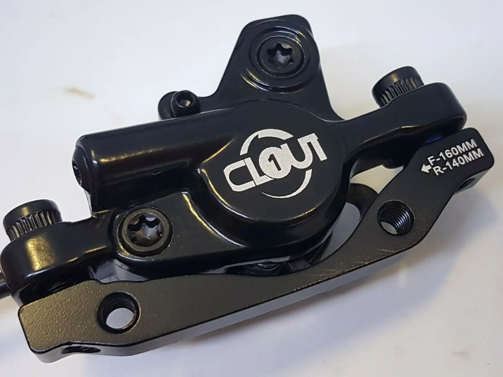

Wie vertrauenswürdig sind die Bremssättel auf einer Skala von -100 bis -10 ?
Möchte nur die Sättel mit anderen Gebern am Gräwl verwenden
https://de.aliexpress.com/item/1005006344456342.html
Wenn jemand Sättel + Leitungen in gold oder blau hat, würde die gerne nehmen.
Sehen mir nach einem Nachbau der Clarks CLOUT1 aus.
Schreckliche Bremsen! Hatte ich gerade eine an einem billigen Cube mit Dichtigkeitsproblemen zwischen den beiden Hälften. Wenn du wirklich so kleines Budget hast, dann nimm die Zoom. Die sind aus einem Stück und funzen an dem Bike von meinem Großen recht gut.
In meinen Augen ist die eigentliche Konstruktion der Zahnscheiben und den "versenkten" Federn gar nicht so schlecht. Nachdem ich die Scheiben wohl zurückdschicken kann, und den Preis erstattet bekomme, werde ich nochmal einen Satz bestellen und die Variante mit zwei Unterlegscheiben mal ausprobieren. Dann werd ich sehen, ob meine Theorie mit der Federvorspannung in irgendeinem Fall in der Praxis zu bestätigen ist.

kannst du das bitte mal erläutern? Ich sehe hier nur einen Gewichtsvorteil gegenüber DT.
Naja zum einen - und es ist mir bewusst, dass das System gewisse Anlaufschwierigkeiten hatte - weil DT beim Ratchet EXP System eine sehr ähnliche Konstruktion der Zahnscheiben gewählt hat. Ebenfalls hinten offen und mit einer in die Zahnscheibe eingelassenen Feder incl. dieser Unterlegscheibe.
Ich bin mir sicher, dass erheblicher Aufwand in die Entwicklung geflossen ist, nachdem die Probleme direkt nach der Einführung behoben waren, ist die Konstuktion wohl durchaus zuverlässig.
Zum anderen weil deine Theorie zur geringeren Torsionssteifigkeit der Zahnscheiben durchaus richtig ist, ich aber bezweifle dass die der entscheidende Faktor beim Schaden ist. Da solch eine Zahnscheibe physikalisch gesehen ein I-Träger ist, und die Torsion direkt auf der Zahnseite auftritt, ist der direkte Weg für die eingehende Kraft nach außen zur Verzahnung der Nabe bzw. des Freilaufs. Die Torsion die die Rückwand der SL- Scheiben aufnimmt ist denkbar gering. Die haben die Konstrukteure sicherlich belassen, um eine Kompatibilität mit vorhandenen Naben zu gewährleisten.
