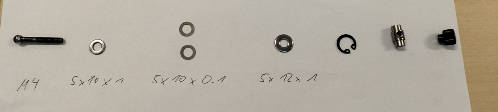

Mir war der Leerweg zu groß, so habe ich nach dem entlüften ein paar zusätzliche U-Scheiben eingebaut.

Der Leerweg hat sich dadurch halbiert.

Ja. System bleibt dicht. Der Kolben kommt zwar ein Stück vor, aber das hat keine Auswirkungen. Es lässt sich auch leicht wieder zusammen brauen.
Ich habe verschiedene Konfigurationen im Schnelldurchlauf probiert. Wenn ich mehr Shims hatte (2x 0.1) dann hat sich die Bremse aufgepumpt. Da war ich wohl zu nah an der Ausgleichsbohrung.

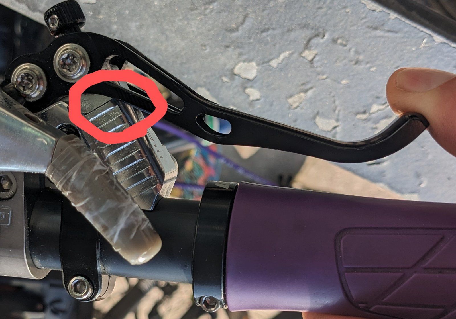

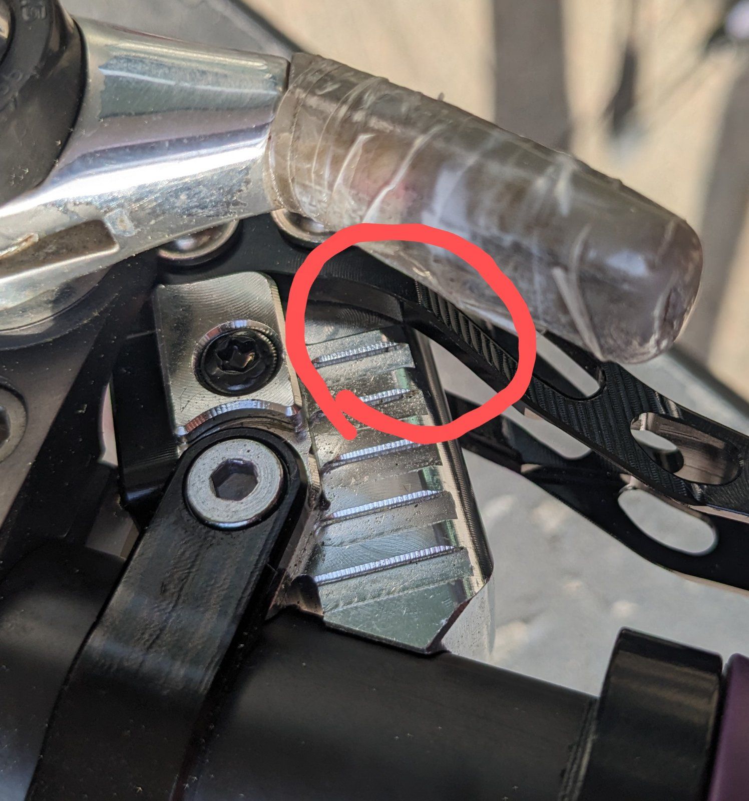

Dafür gibts einen tatsächlichen Konstruktionsmangel:
Der Hebel wird zuerst auf der ersten "Dekorippe" am Geber aufsetzen bevor er am Griff anschlägt.
Wollt ich denen eigentlich auch mal schreiben, reicht ja wenn die eine Rippe weniger dran machen oder die Letzte vorn etwas aussparen.
Foto.?!

Und bevor bei mir der Hebel anstößt, setzt die Tonne mit den Gewinden auf dem Gehäuse auf.
Ich empfehle dir den U-Scheibenumbau. Die Verkürzung des Leerwegs ist doppelt sinnvoll.
1. Gewinnst du Verstellweg und 2. Verkürzung des Leerwegs.

Bei mir verhält es sich so, dass knapp vor dieser Kollision die Tonnenmutter am Gebergehäuse aufliegt.

Die U- scheiben habe ich bei Ali bestellt in der Sortierbox.
https://a.aliexpress.com/_mOqMsD0
Wo hast du die Unterlegscheiben eingesetzt?

Ich habe mit den Belägen (neu) entlüftet.
Ich hatte keine Lust die Alfine wieder rein zu hängen.
Wenn mein reifen in 2...3 Monaten runter ist, dann entlüfte ich es nochmal mit bleedblock.

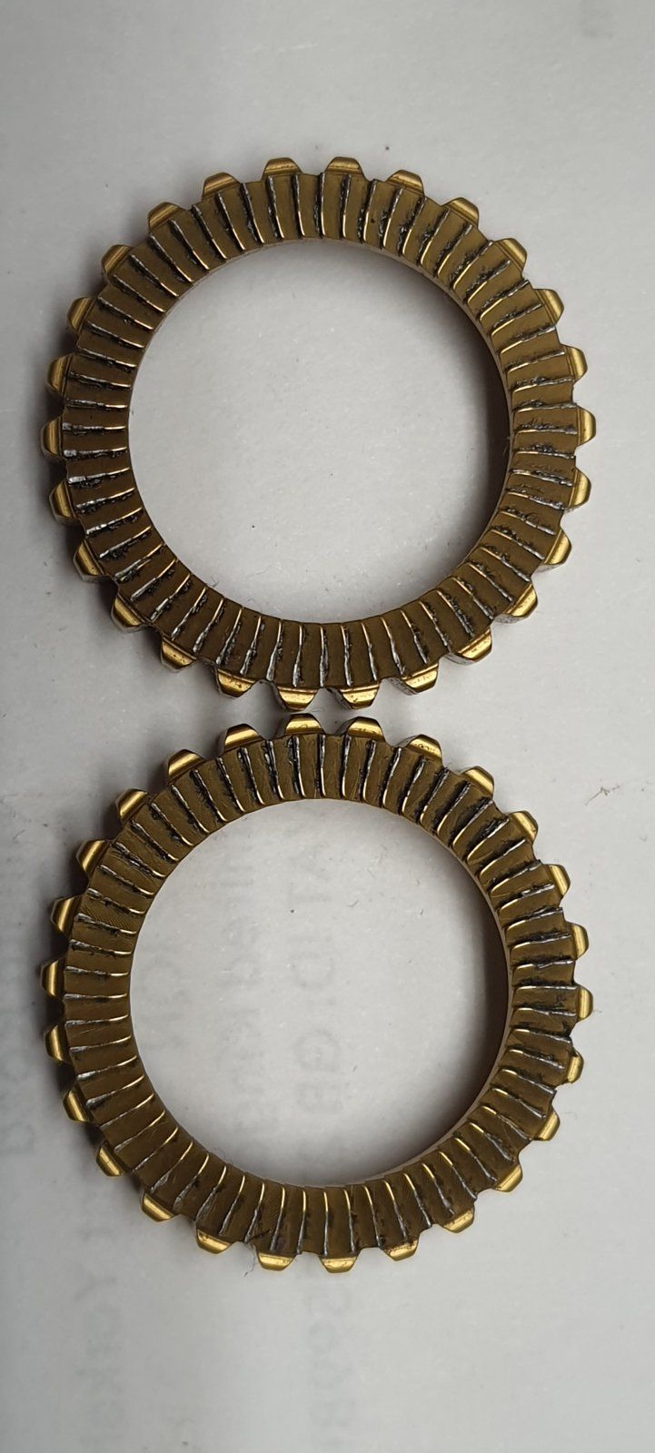

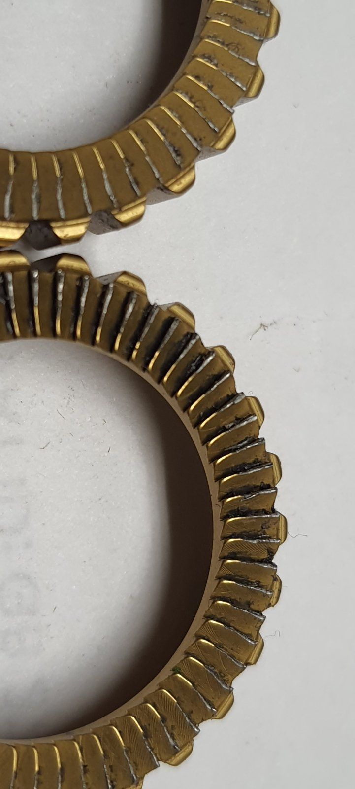

Salve! Hab ein Paar FOVNO/KOTZEFLO 60er Zahnscheiben mit Zahnausfall:
Der Schaden ist leider nach nichtmal 20 km aufgetreten. Hab dann mal im nachhinein den Messschieber geschwungen und dabei ist mir dann eine Möglichkeit eingefallen, warum das passiert sein könnte.
Maße Zahnscheiben (beide in Einbaulage zusammen):
DT Original 18 Zahn -> 11,25 mm
Ali-Nachrüst 60 Zahn -> 11,29 mm
die 4/100stel unterschied könnten von den verdrückten Zähnen kommen.
Maße Federn (+/- 0,5 mm Messtoleranz):
DT Original -> 7 - 7,5 mm
Ali-Nachrüst -> 6,5 - 7 mm
etwas dünner und anders geformt. Die DT Federn sind kegelförmig, während die anderen eine Tonnenform besitzen.
Beim 60-Zahn-Kit wird noch ein roter Aluring mitgeliefert, der als Distanzscheibe dient. Der Tatsache geschuldet, dass die Federn bei der China-Lösung hinten ein Stück in die Zahnscheiben eintauchen können, passt dann die Gesamthöhe der Einheit, selbst mit der zusätzlichen Distanzscheibe, nicht. Da ich die Federrate nicht kenne, aber annehme, dass sie zwischen DT und FOVNO gleich ist fehlt wohl etwas Federvorspannung, weswegen die Zahnscheiben durchrutschen. Anbei einige Bilder vom Schaden und der doch rudimentäre Höhenvergleich der zwei Systeme. Meine These ist: Würde eine zweite rote Distanzscheibe mitgeliefert werden, könnte es sein, dass das Problem nicht Auftritt.
