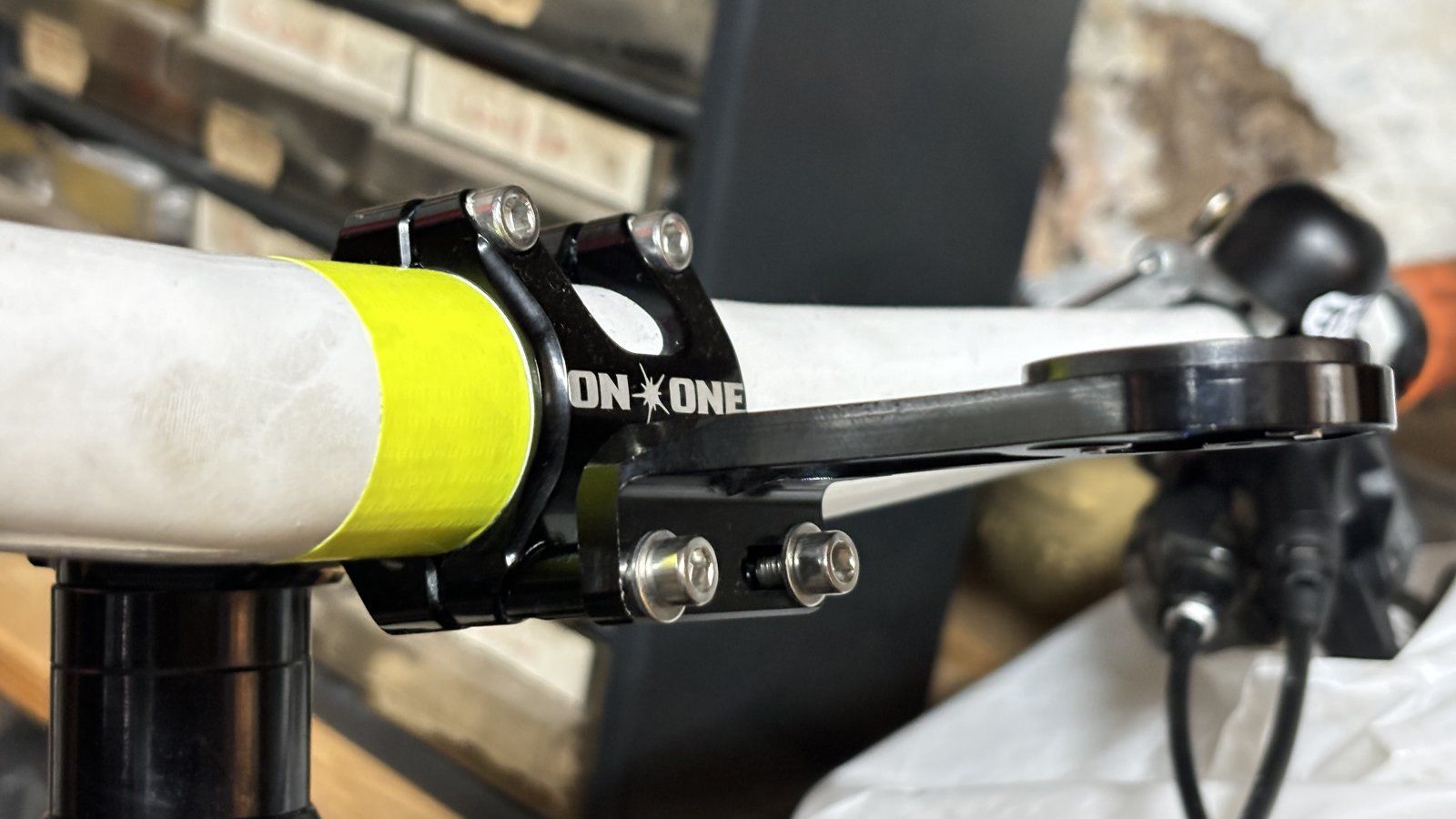

Den ZTTO kennt ihr ja:
https://de.aliexpress.com/item/1005...t_main.82.5add5c5foFMrr7&gatewayAdapt=glo2deu
Keine Probleme. Man sollte beachten, dass der Winkel des Halters dem Winkel des Vorbaus, oder vielmehr dem Winkel der Montageschrauben entspricht.
Dann sitzt das Navi schön vorm Lenker. Natürlich falls ihr das so wollt.
Das passt leider nicht immer.
Auf dem Renner habe ich einen steilen 17 Grad Vorbau, daher steht mir das Navi dann zu steil nach oben. Auf dem Hardtail habe ich zwar einen 0 Grad Vorbau, aber mit asymmetrischer Lenkeraufnahme.
Bei Byden passt der ZTTO Halter im Winkel leider nicht.

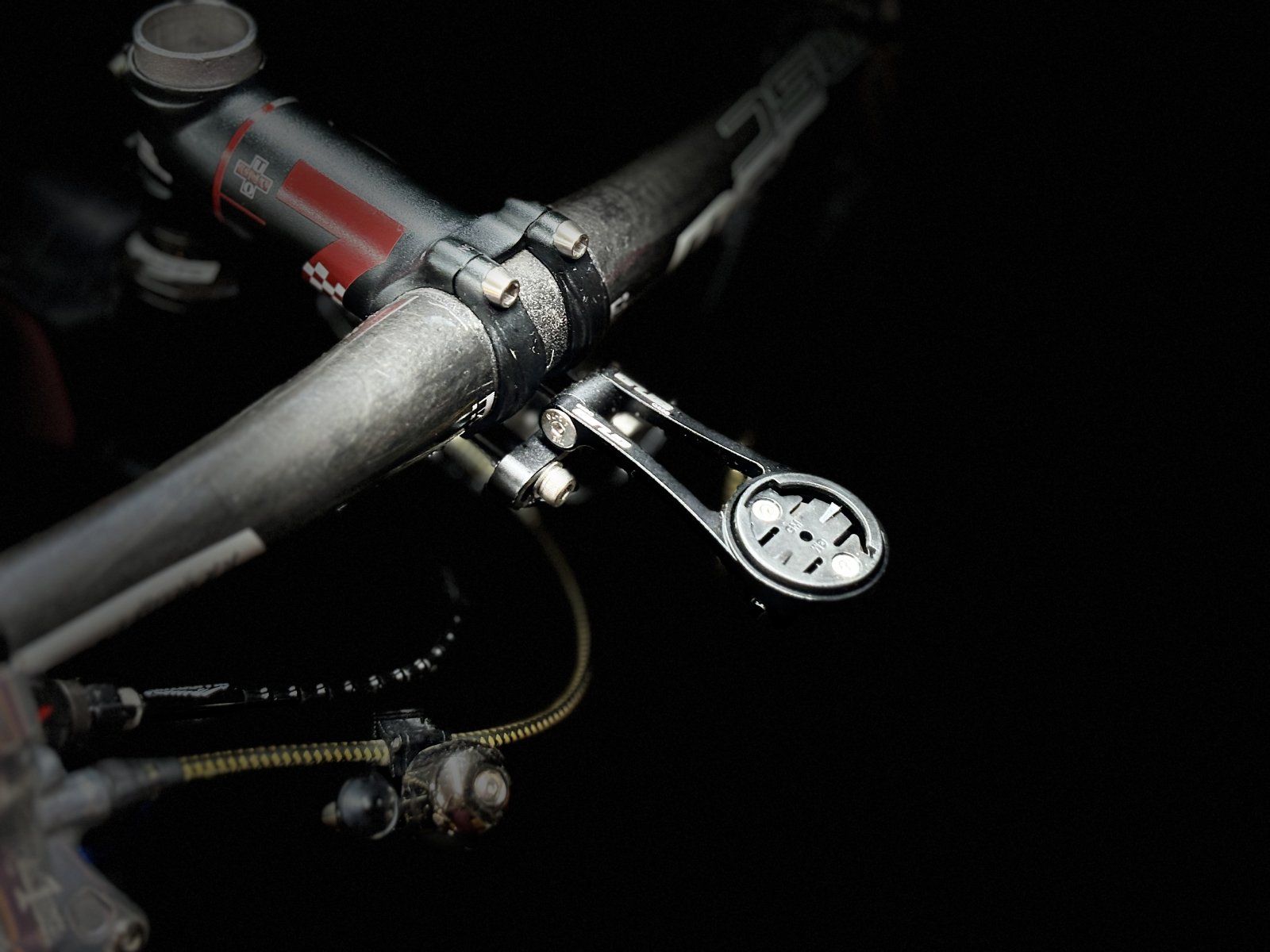

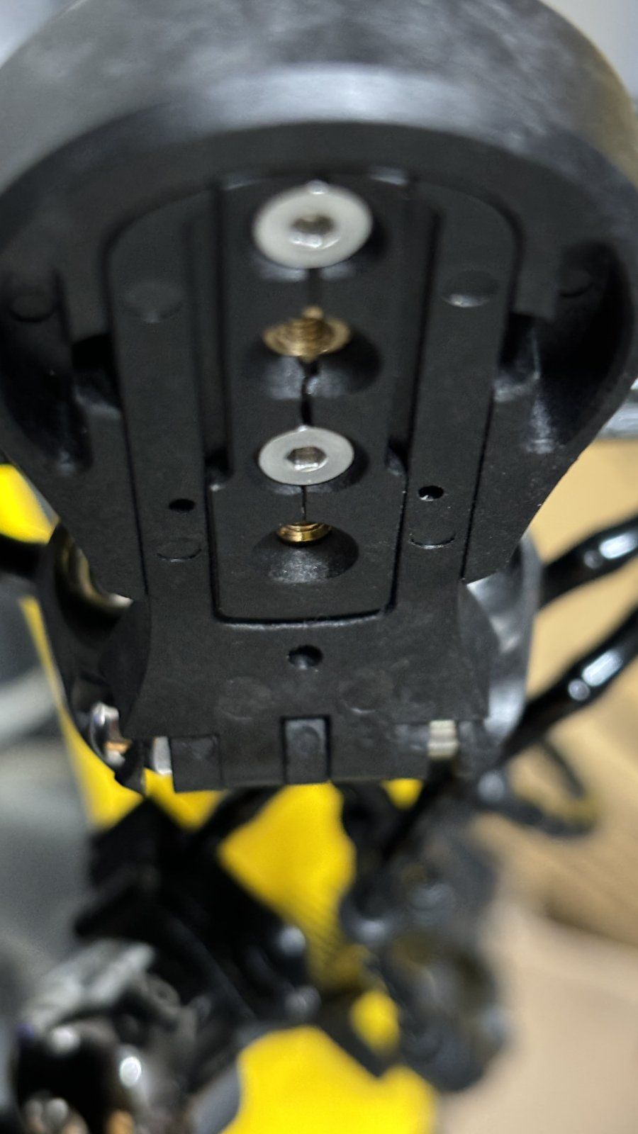

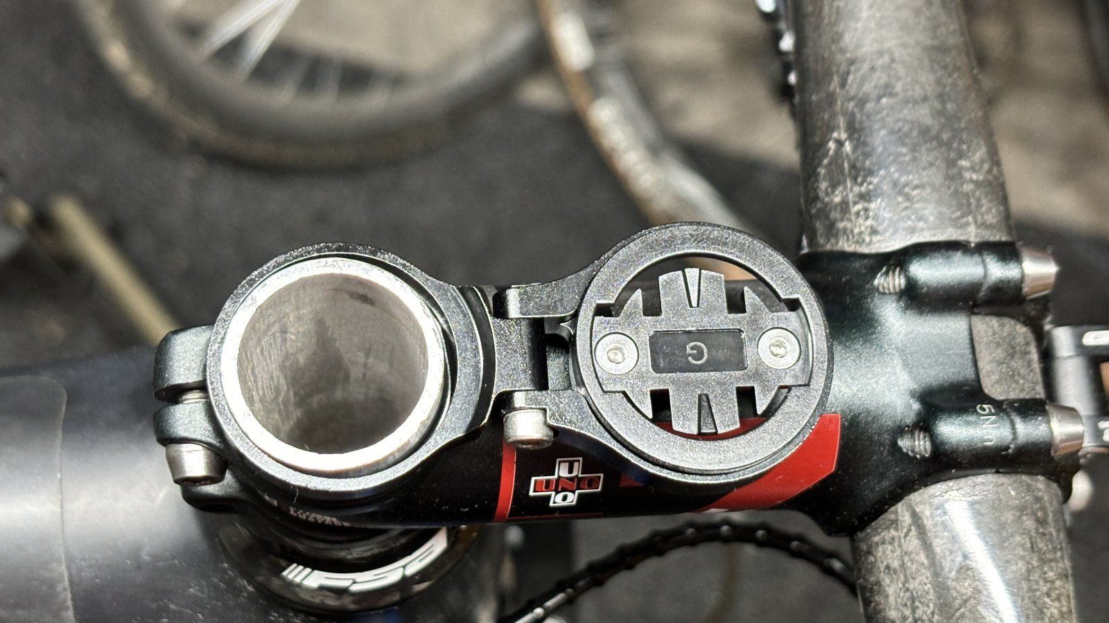

2)
Dafür gibt es aber dieser Gerät:
https://de.aliexpress.com/item/1005...t_main.29.5add5c5foFMrr7&gatewayAdapt=glo2deu
Ali-untypisch recht teuer. Gekauft für 9,50, jetzt bei bei 12,50. Aber GUB.
Der Vorteil ist natürlich die Winkelverstellung.
Der etwas sinnbefreite Nachteil ist, dass nur zwei der vier Bohrungen mit einem Gewinde versehen sind. Wahoo-Fahrer dürfen ihren Adapter direkt mit dem Halter verschrauben, da die Gewinde passen.
Garmin-Fahrer müssen zwangsweise den unteren GoPro Halter als Gegenhalter montieren.
Ist lästig, brauche ich nicht, aber was will man machen.
Hier sieht man es schön: die oberen Schrauben sind parallel zum Winkel den Vorbaus. Aber die unteren zeigen nach unten, was die Halterung ausgleicht.

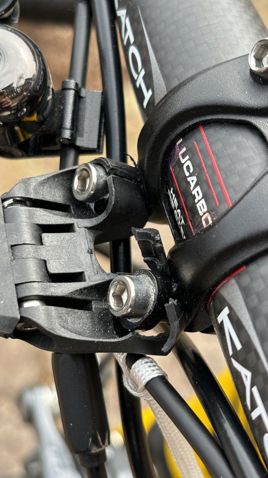

4)
Theorie und Praxis:
https://de.aliexpress.com/item/1005...t_main.34.5add5c5foFMrr7&gatewayAdapt=glo2deu
Dieses gar nicht mal so günstige Drecksding hätte mich fast das Leben gekostet.
Zum Glück habe ich es schon geahnt und war entsprechend vorsichtig unterwegs.
Gut Idee: Länge und Winkel einstellbar. Jedoch bricht die Schiene der Längenverstellung schon bei der Montage:
Muss sie auch: Senkkopfschrauben auf Plastik. Fehlkonstruktion.
Die mitgelieferten Schrauben für den Vorbau sind für mein Empfinden zu kurz. Da hab ich dann lieber mal Schrauben aus dem Fundus verwendet.
Bergab bei 47 km/h ein kurzes "KNACK" beim Anbremsen und der Lenker kippte nach vorne weg.
Trotz Alu-Insert ist der Halter und die Distanzscheibe gebrochen, was die Lenkerklemmung löst.
Zuerst die im Bild obere Halterung, beim Reparaturversuch für die Rückfahrt auch die untere Halterung.
Das ist lebensgefährlicher China-Schrott vom Feinsten!
Davon abgesehen, dass es den BINZADA Store recht wenig interessiert, wurde ich noch schön mit leeren Versprechungen um die Rückzahlung gebracht und hingehalten.
BINZADA Store = NoGo.
Jetzt brauche ich zwei neu Halterungen, mal sehen...

2)
