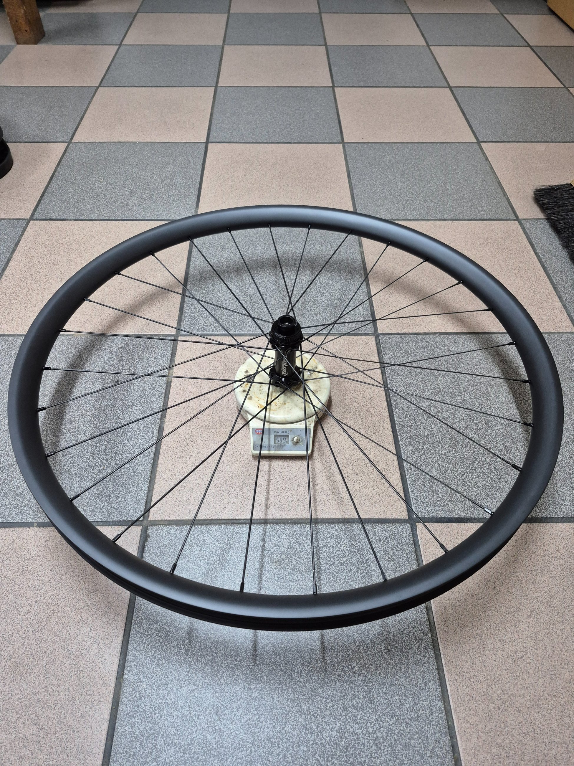

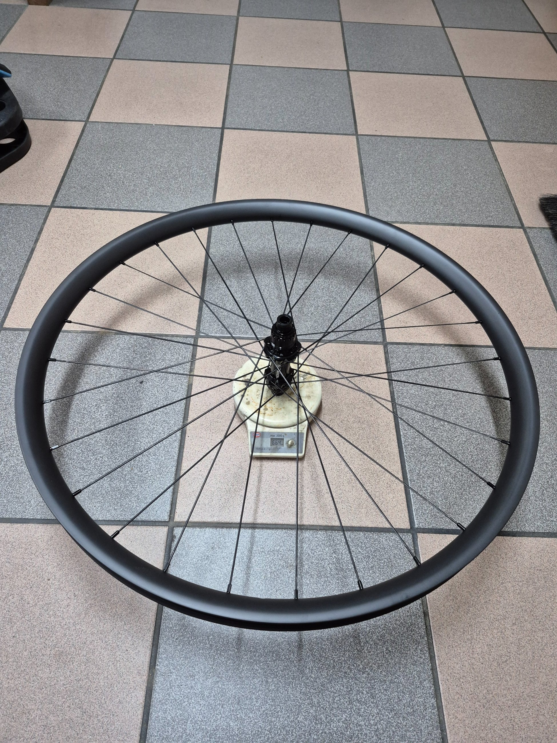

Habe vor zwei Tagen wieder einen LRS aufgebaut.
Naben: Goldix M240
Speichen: Pillar Wing20
Felgen: Carbonbeam 35/30/25mm.
Gewicht 1253gr
Auf den Bildern sehen sie alle gleich aus 🙃🙃
Naben: Goldix M240
Gewicht 1253gr

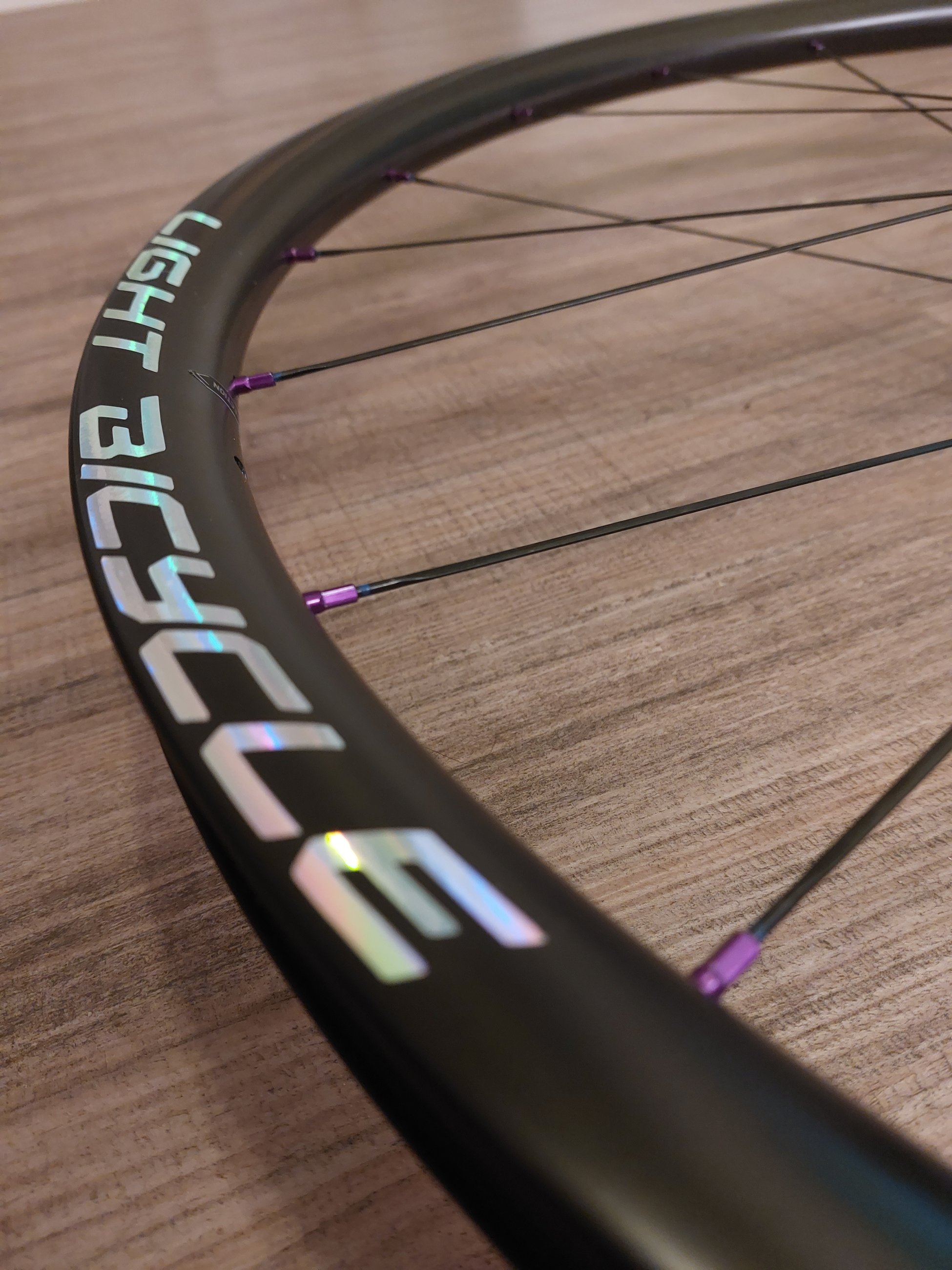

Auf den Bildern sehen sie alle gleich aus 🙃🙃Anhang anzeigen 2083026Anhang anzeigen 2083027
Nun.. das liegt an den fehlenden außergewöhnlichen Decals 🙃.
Bin am überlegen ob ich n Road Runner auf die letzten drauf mache. Oder eine Mieze passend zu meinem Schuhanmalversuch 😉
