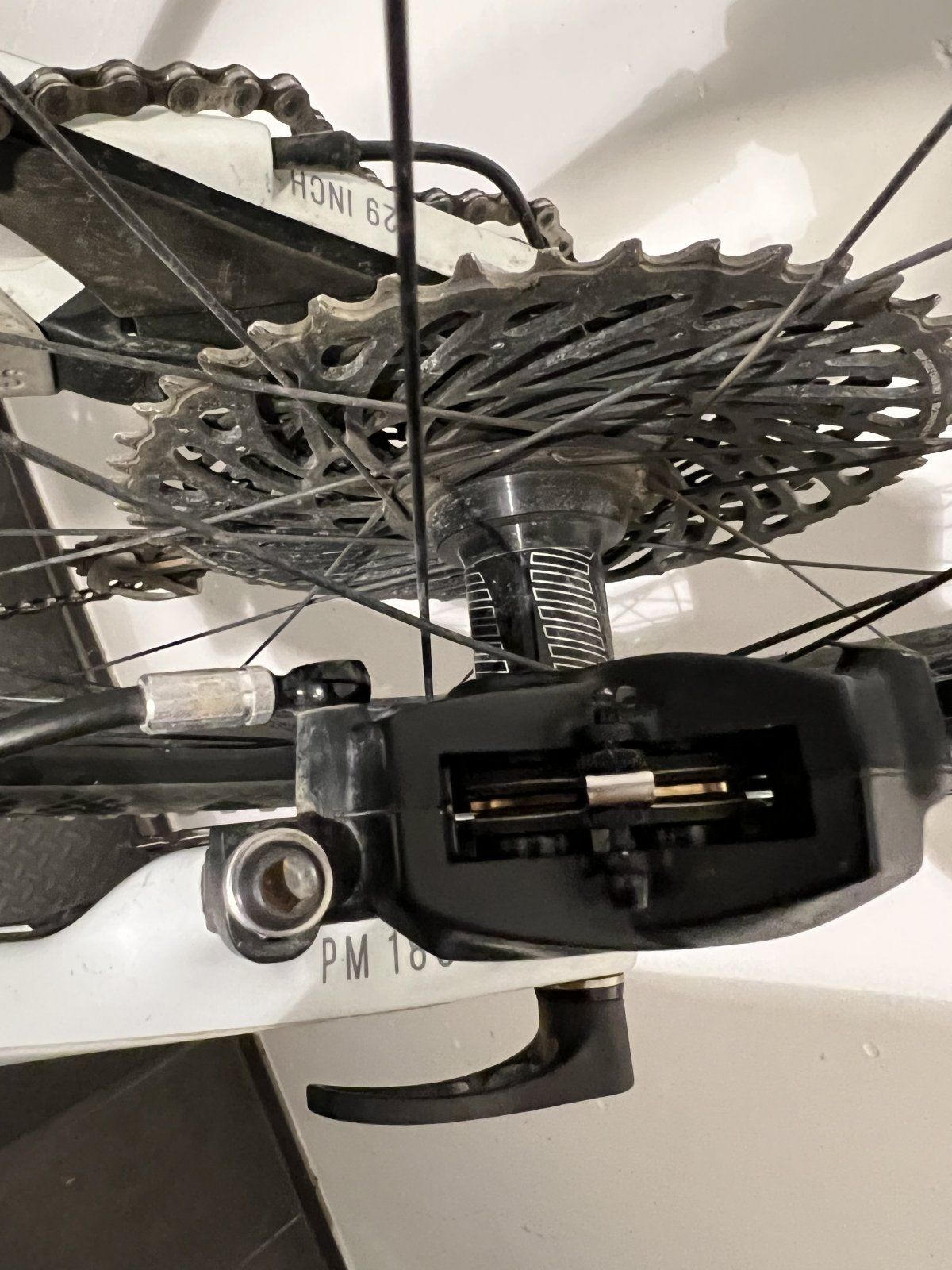

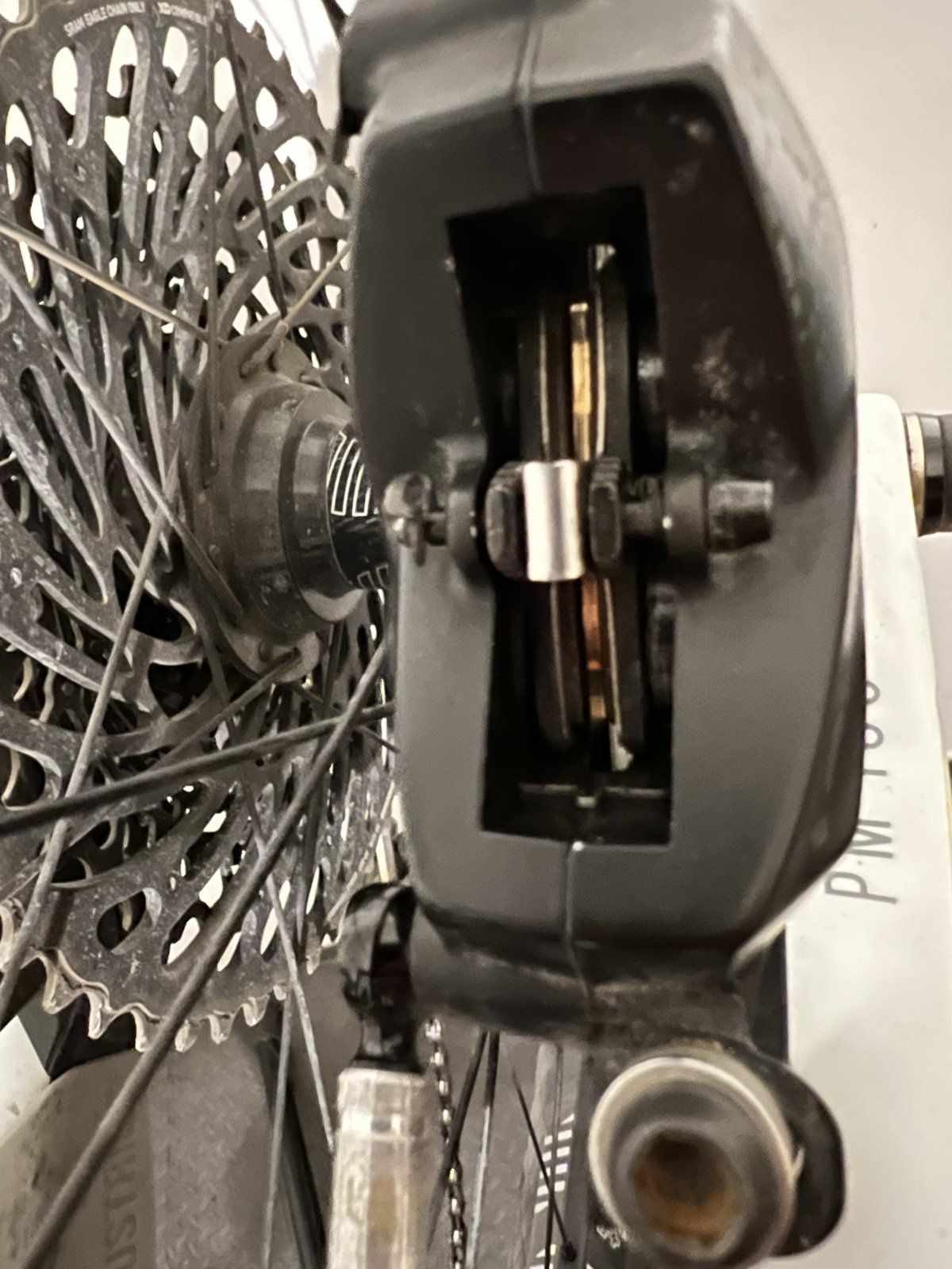

Hallo, habe gerade die Kolben meiner Code RS mobilisiert. An der hinteren sind die Kolben jetzt auf einer Seite viel weiter ausgefahren wie auf der anderen. Druckpunkt ist jetzt wieder top. Also zumindest auf dem Ständer. Passt das so oder muss das überall gleich sein ?

Genau so sollte es nicht sein. Die Scheibe sollte mittig im Sattel sein und beide Seiten mit den Kolben gleichmäßig ausfahren.

Ich würde nochmal die Bremsbeläge ausbauen, anschließend, vor dem zurück drücken der Kolben, diese seitlich mit Dot bestreichen (Q-tipp o.ä.). Das ganze mehrfach wiederholen bis die Kolben einigermaßen gleichmäßig ausfahren. Vor dem Einbau der Beläge alles schön sauber machen!

Das habe ich auch schon gemacht. Aber dann mache ich das nochmal. Sicher ist sicher.
Wie bekomme ich die Kolben die langsamer ausfahren am besten raus? Und wie weit kann ich die rausfahren?
Ich nehm einen Plastik-Reifenheber, Steck ihn in den Schacht und drück ihn auf die Seite der schnelleren Kolben. Evtl brauchst 2 Hände um den Reifenheber zu halten. Ich drück den Bremshebel dann mit dem Kopf, wenn das Rad im Ständer hängt (bitte keine Kommentare an dieser Stelle :D).
Die können schon n Stück raus kommen ohne raus zu fallen. Siehst du aber auch, sobald die Kolben etwas schräg kommen ist es höchste Eisenbahn aufzuhören.
Nach meiner (bescheidenen) Erfahrung sind mehrere Durchgänge notwendig. Absolut gleichmäßig werden die wohl nie ausfahren, macht aber nichts, sollte nur einigermaßen gleichmäßig sein.

So heute nochmal gemacht. Kolben sind jetzt alle sehr ähnlich ausgefahren. Druckpunkt ist gut. Mal sehen ob der jetzt so bleibt und die Bremskraft jetzt endlich auch gut ist.
