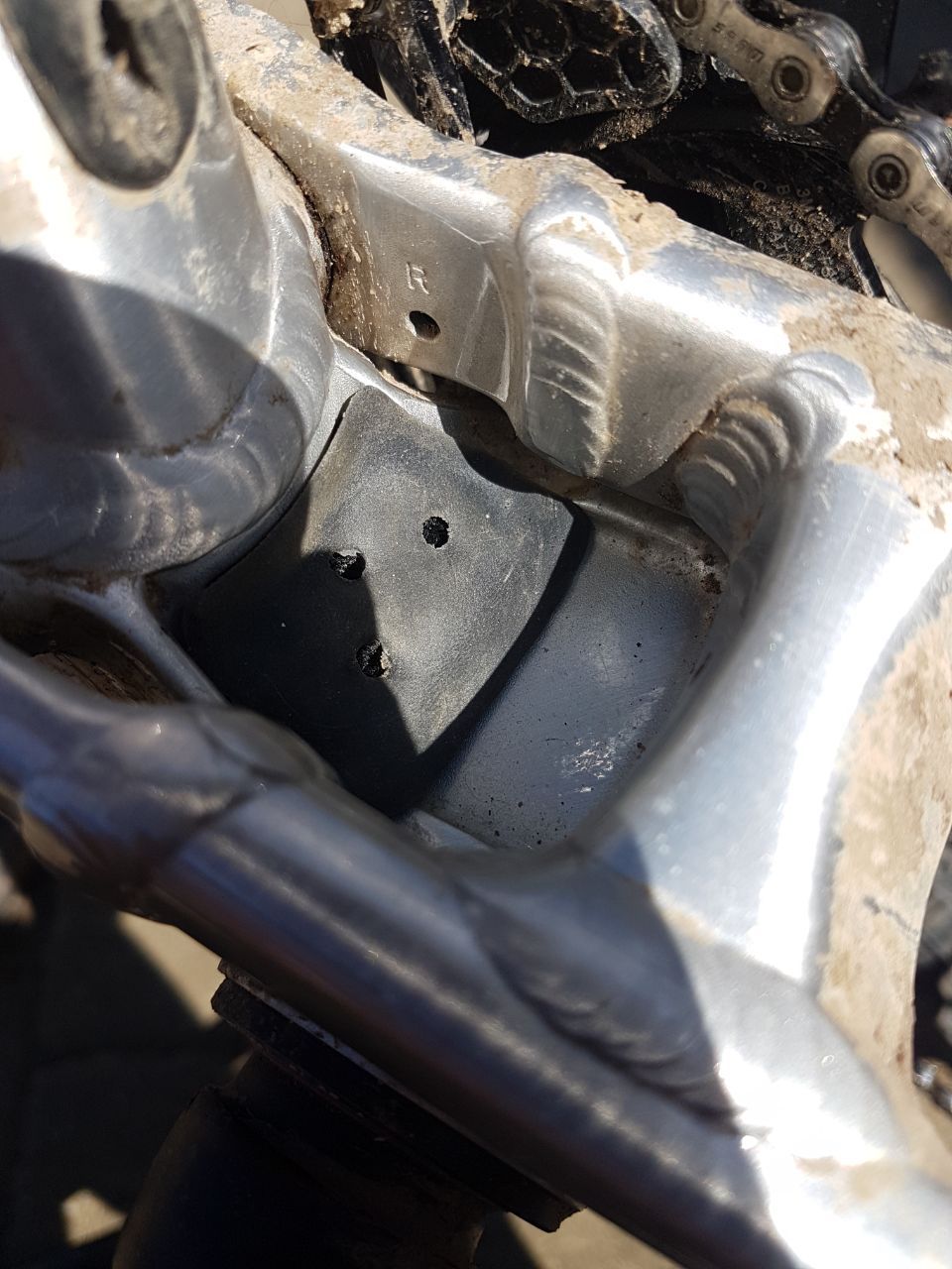

So, leider hat es ein wenig länger gedauert, als gedacht/gewünscht/gewollt.
Heute hat @Bauerferdi den ersten Test-Slasher verbaut.
Auch, wenn es nicht so ganz danach aussieht, er ist dicht.
Jetzt ändere ich noch das Modell, dass er besser mit dem Rahmen abschließt und dann kann ich euch die ersten Slasher bauen.
Ich habe noch ein paar PN‘s, von den Leuten, die Interesse hatten/haben.
Wäre schön, wenn ihr mir noch mal kurz bestätigen könntet, wer nen Slasher haben wollen würde.
Kann ja sein, dass der ein oder andere kein Interesse mehr hat.
Euch nen schönes Wochenende bei besten bike-Wetter :daumen:
Besten Dank auch noch mal an dieser Stelle an @Bauerferdi, mit dem ich ein super Bike-Samstag hatte. Da geriet das Abformen so in den Hintergrund, dass ich es auch hätte vergessen können.
Sascha
Sascha
Ich Danke dir Sascha!
Einmal für die tolle Bikerunde und für den echt geilen Slasher!
Ich werde den Slasher ab Mittwoch für eine Woche im Vinschgau auf Herz und Nieren prüfen.
Gruß
Ferdi
