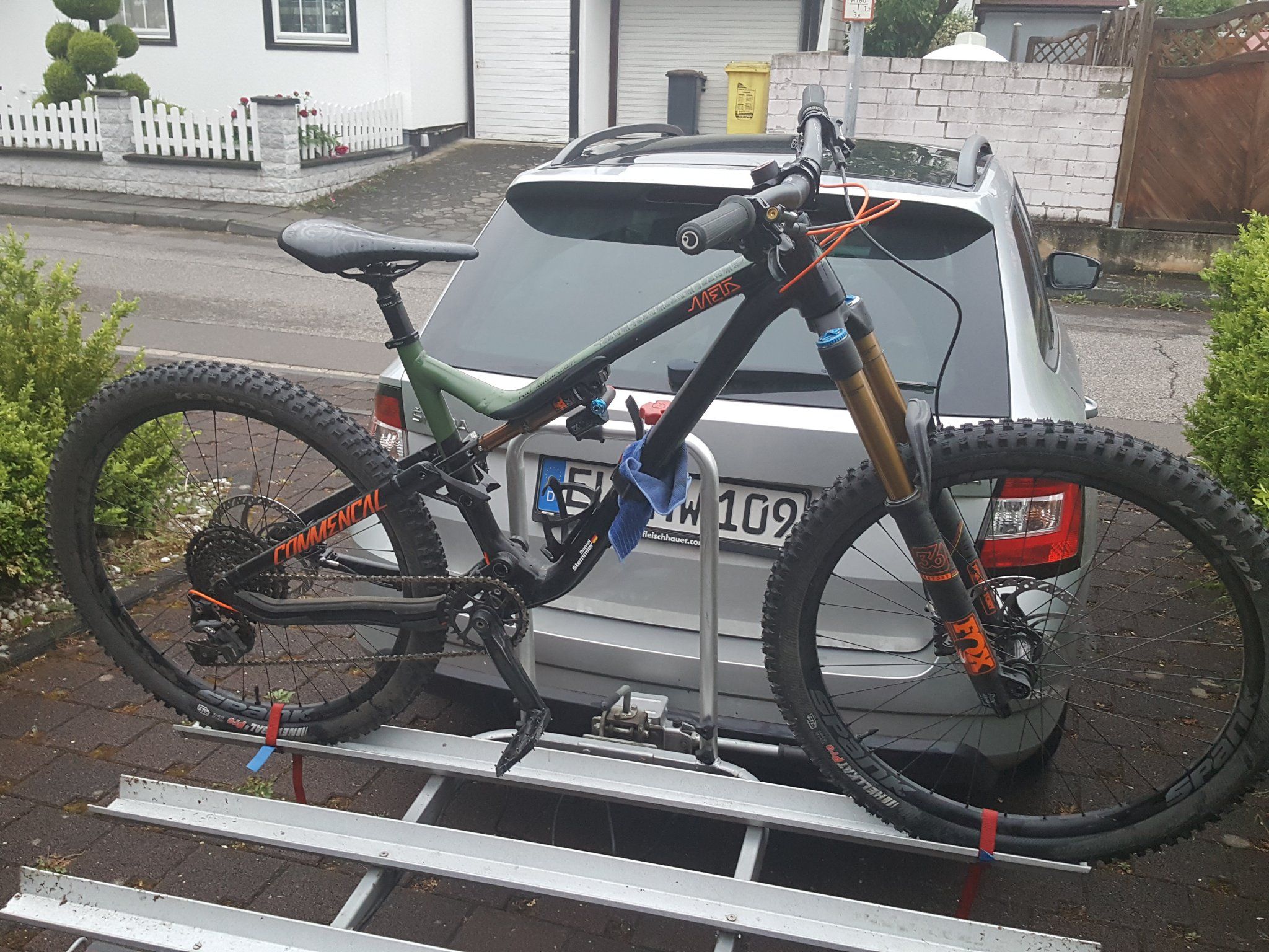

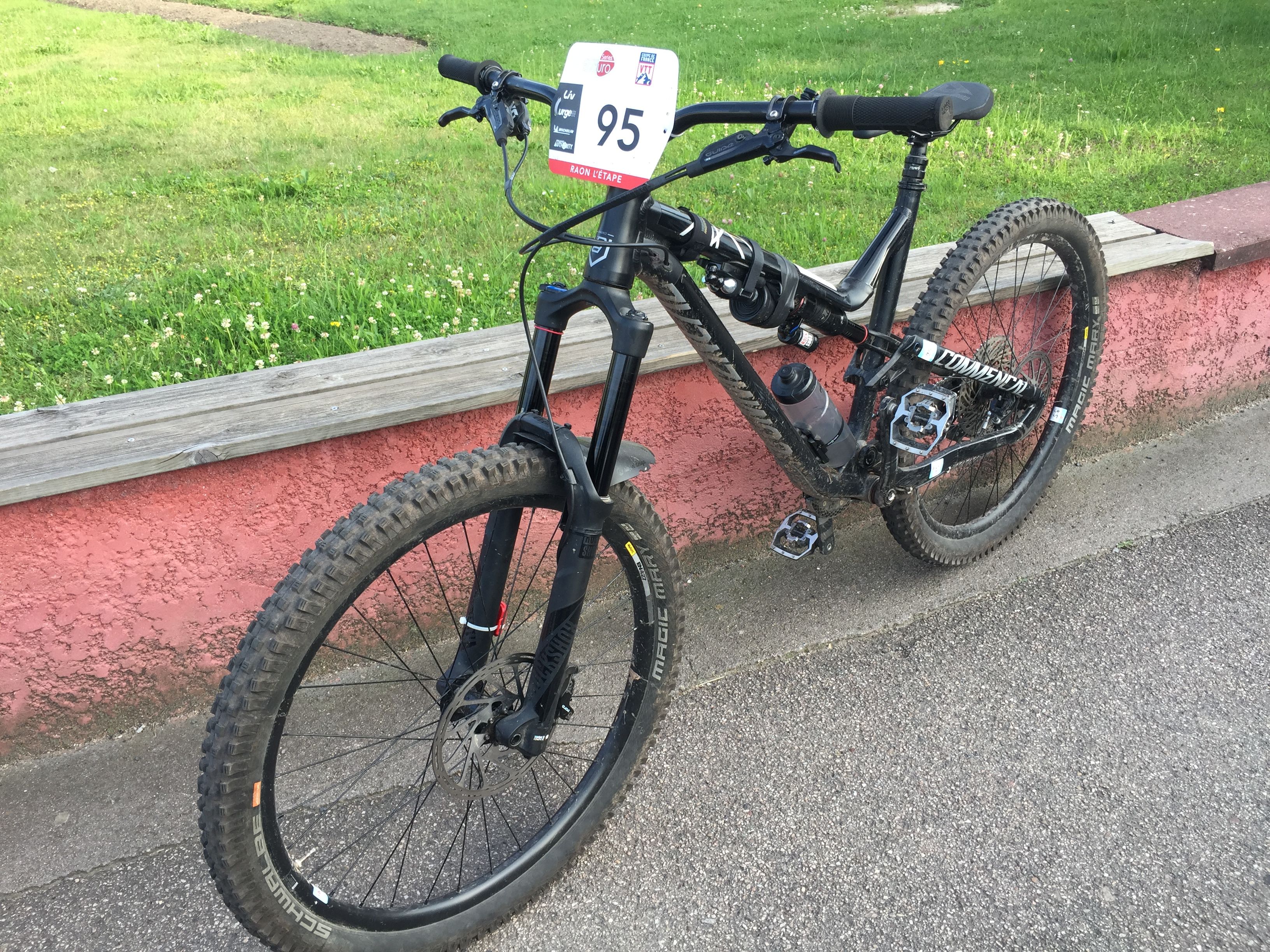

Morsche,
Mein Meta hatte am Wochenende auch sein ersten Renneneinsatz beim Coup de France in Raon Le Etappe War zwar gesundheitlich angeschlagen und die über 3000 Hm haben mir zugesetzt bin aber von dem Rad noch mehr begeistert !!! - ich bin immer wie erstaunt wie präzise es sich fahren lässt ❤️ Indon. Frankreich ist das Fahread definitiv kein Exot in allen Farben und Ausstaungen anzutreffen

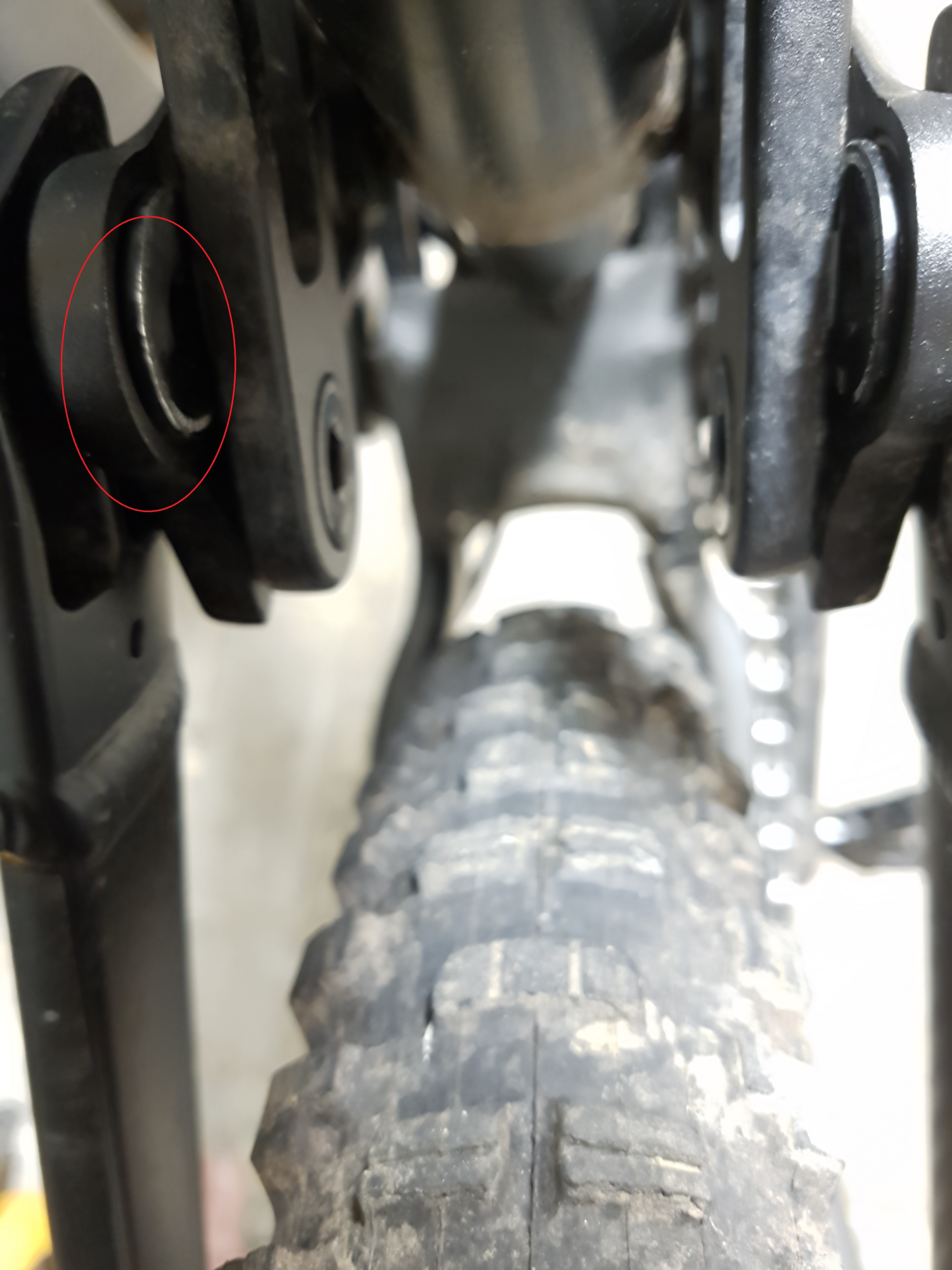

Hallo,
vielleicht hat ja jemand von euch ein ähnliches Problem:
bei mir scheint es an meinem 2 Monate altem Meta V4.2 an der Umlenkung reibung des Lagersitztes am Yoke zu geben. Habe mal versucht es in einem Bild zu zeigen.
Kennt dieses Problem jemand?
Danke!
Schaue mal nach, wenn ich daheim bin! o_O
Wir haben nun den ersten Bikepark Besuch hinter uns und den Bikepark in Hürtgenwald unter die Stollen genommen - die Kiste rennt! ;)
Offizielle Antwort von Commencal innerhalb weniger Stunden erhalten.
Ist wohl ein bekanntes Problem. Passiert wenn der Hinterbau eingefedert ist und seitliche Belastung auf diesen kommt.
Lösungsvorschlag ist die Lagerschrauben in der sitzstrebe mit locktite zu sichern...
Also für mich sieht es so aus als ob die schraube einfach lose ist.
