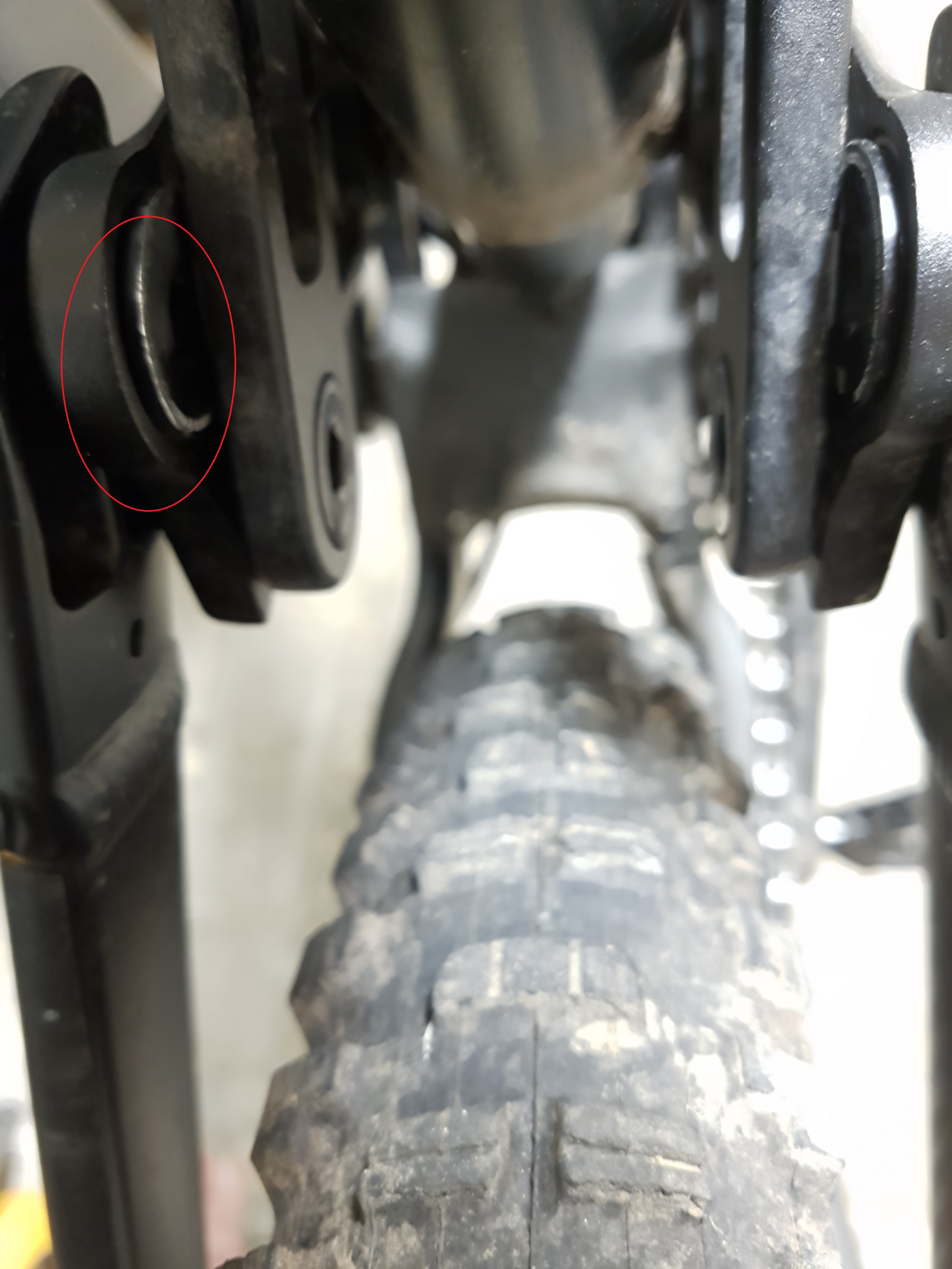

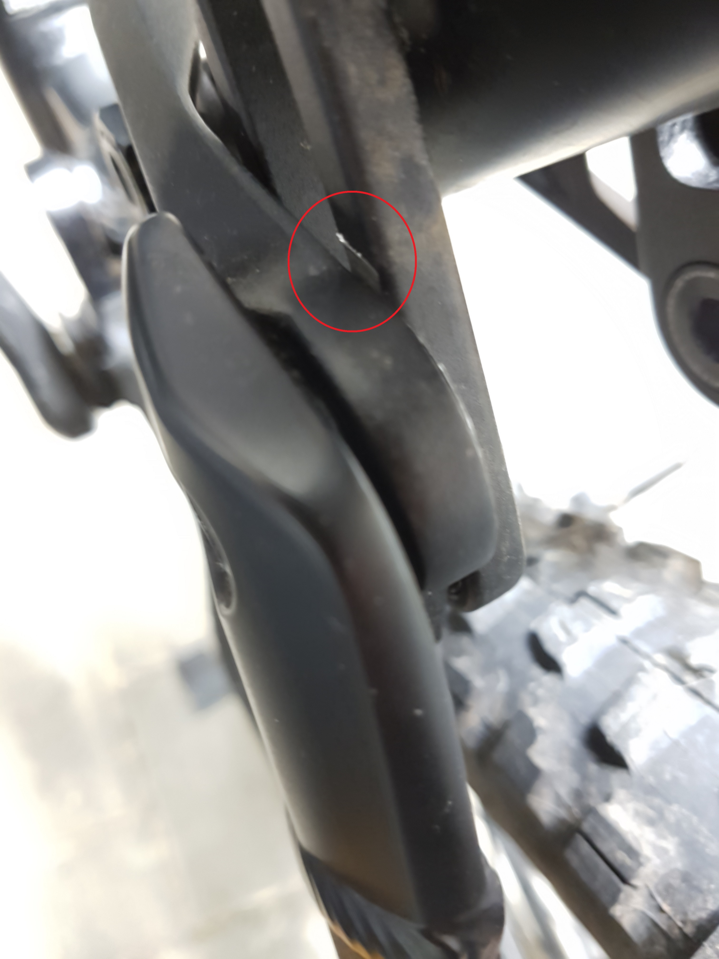

Hallo,
vielleicht hat ja jemand von euch ein ähnliches Problem:
bei mir scheint es an meinem 2 Monate altem Meta V4.2 an der Umlenkung reibung des Lagersitztes am Yoke zu geben. Habe mal versucht es in einem Bild zu zeigen.
Anhang anzeigen 737245Anhang anzeigen 737241
Kennt dieses Problem jemand?
Danke!
SCHRAUBEN NACHZIEHEN!!
Hatte selbes Problem. Die Schraubensicherung von Commencal ist bei den V4.2 Modellen nicht die beste. Genauso, wie die Lager. Die sind ebenso Müll. Am besten vor Ablauf der 6 Monate Gewährleistung auf die Lager neue anfordern!!
