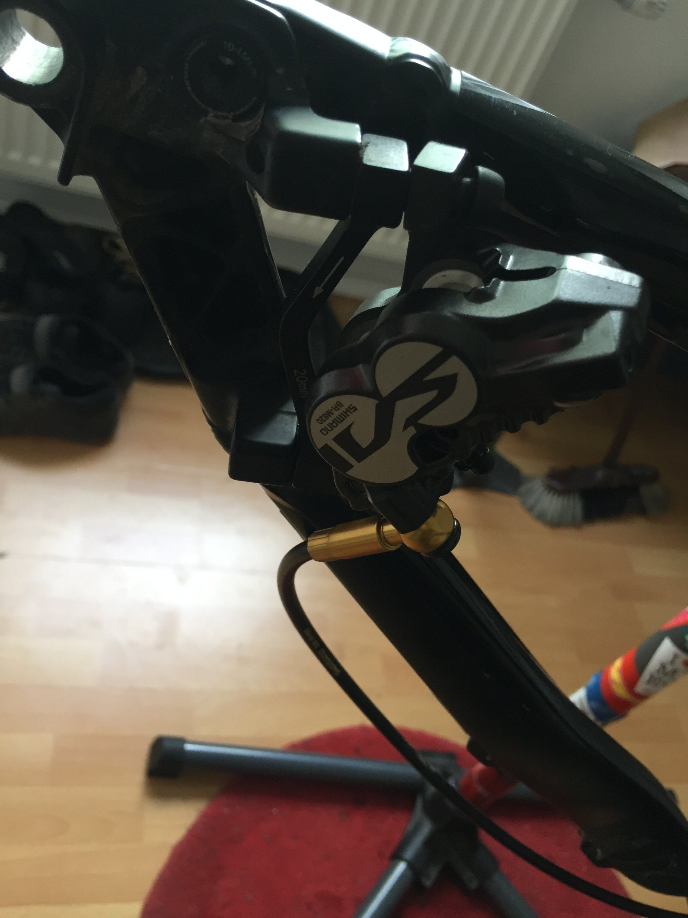

Hatt Schon Mal jemand ne Saint am Commencal Verbaut ? hab grad bisschen Probleme mit dem hinteren Bremsleitungsanschluss die wird Stark abgeknickt (Sattel noch nicht richtig verbaut weil richtiger Halter noch nicht da ist) denkt ihr das is tragisch ? Oder hat jemand ne Lösungs Idee ? Die Leitung schaut deutlich tiefer als die schwingen unten raus

Ah gut zu wissen hab ne 180er Scheibe fertig verschraubt mit richtigen Adapter geht es hab aber jetzt gesehen das die Zee Leitungen einen kürzeren Anschluss haben werd die vllt nachrüsten aber so geht es jetzt erst malIch hab ne Saint verbaut, bei mir musste der Abgang ebenfalls etwas "geknickt" werden aber ich meine so extrem wie bei Dir sieht es bei mir, ohne es gerade vor Augen zu haben, nicht aus. Ich schaue mal ob ich ein Bild finde auf dem man es sieht.
Was hast Du für ein Adapter verbaut? Ich fahre eine 180er Scheibe, kann mir vorstellen dass sich das "Problem" bei einer größeren Scheibe verstärkt.

Leider keins von der Non-Drive Seite aber vergrößert, unten kann man es denke ich sehen:
Anhang anzeigen 748976 Anhang anzeigen 748977

Wäre es keine Option, wenn ihr nicht ne kleine Schlaufe rein legt? Klar, sieht nicht mega schick aus, aber fände ich für die Leitung besser.
