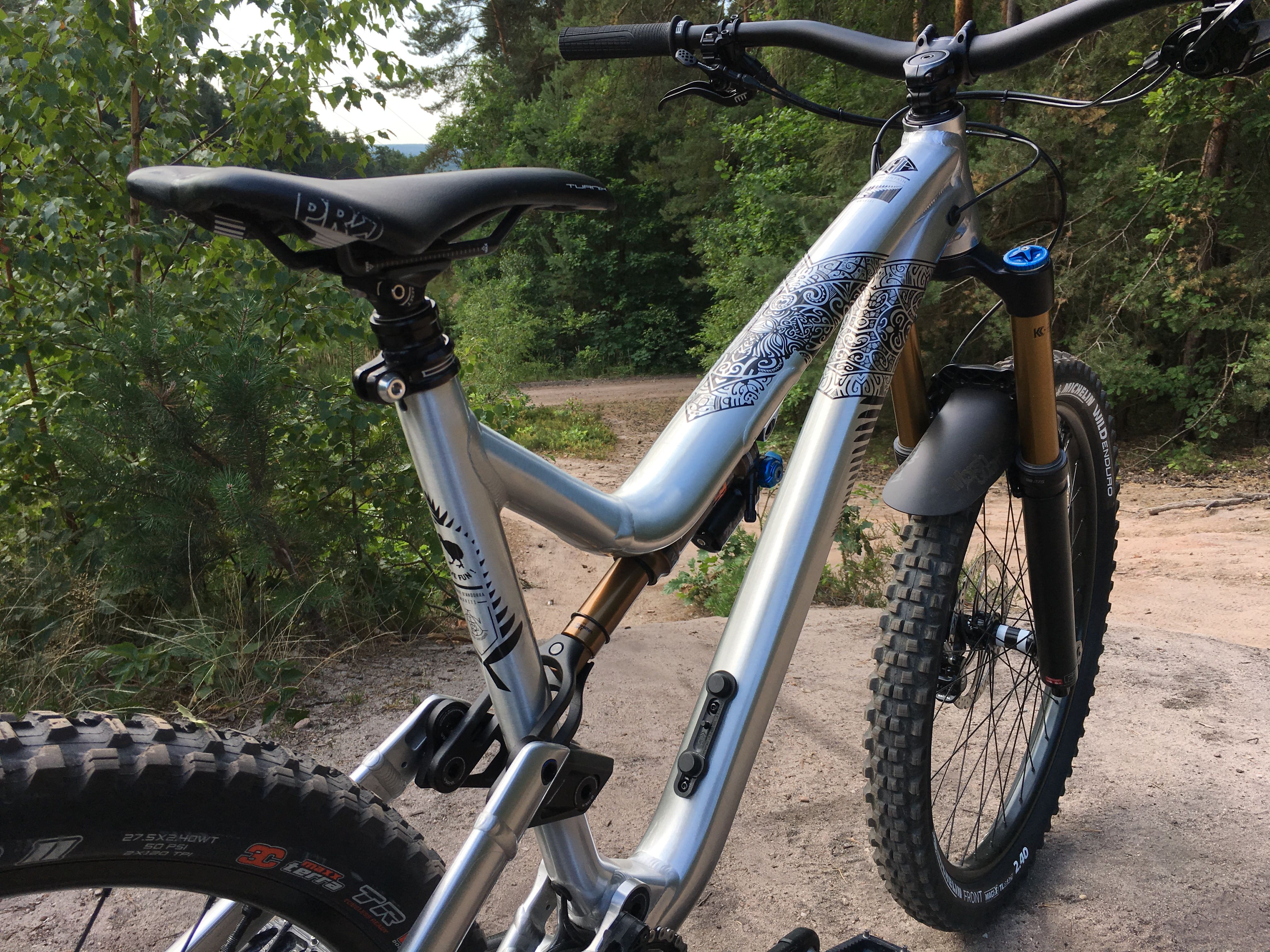

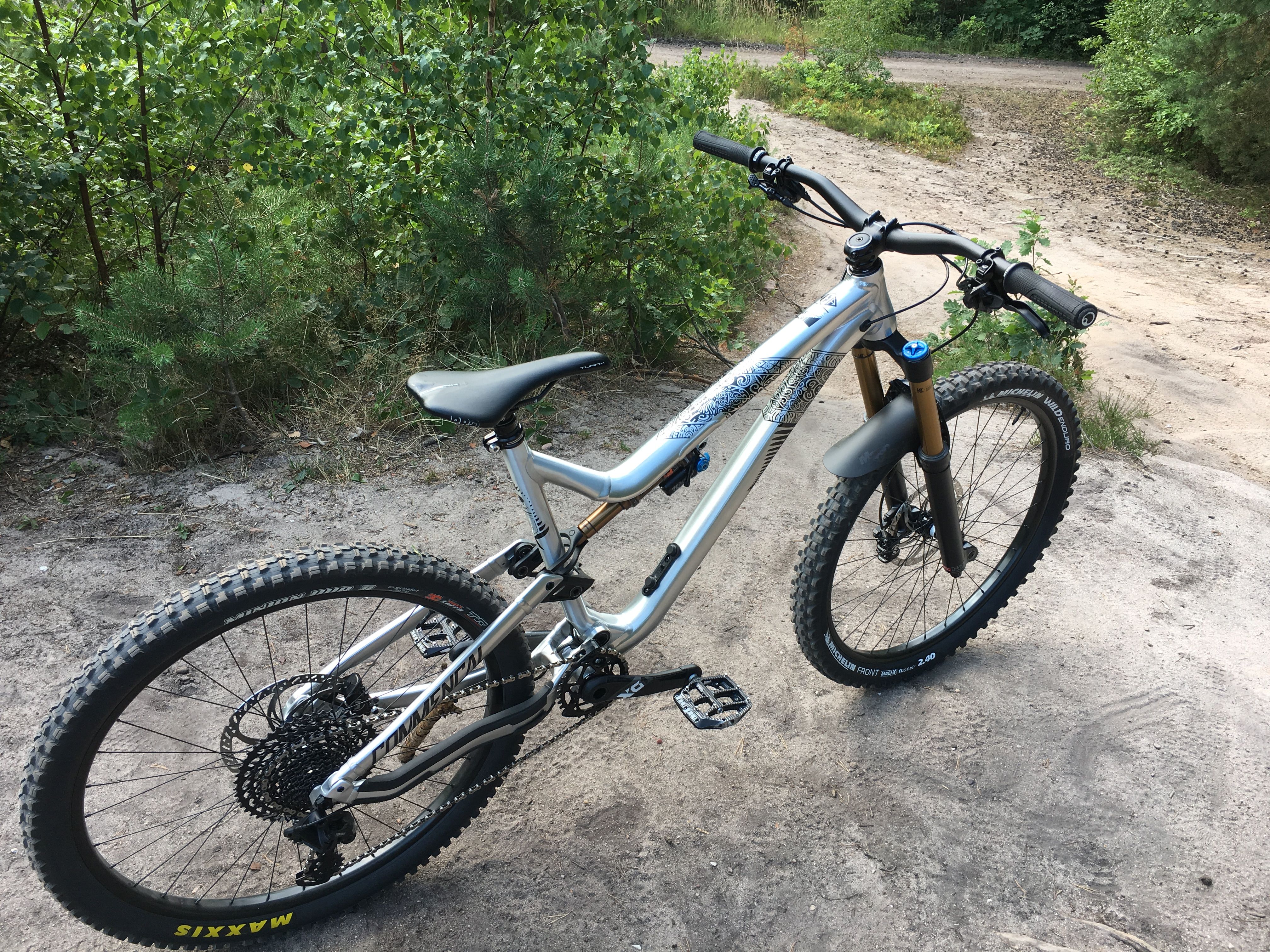

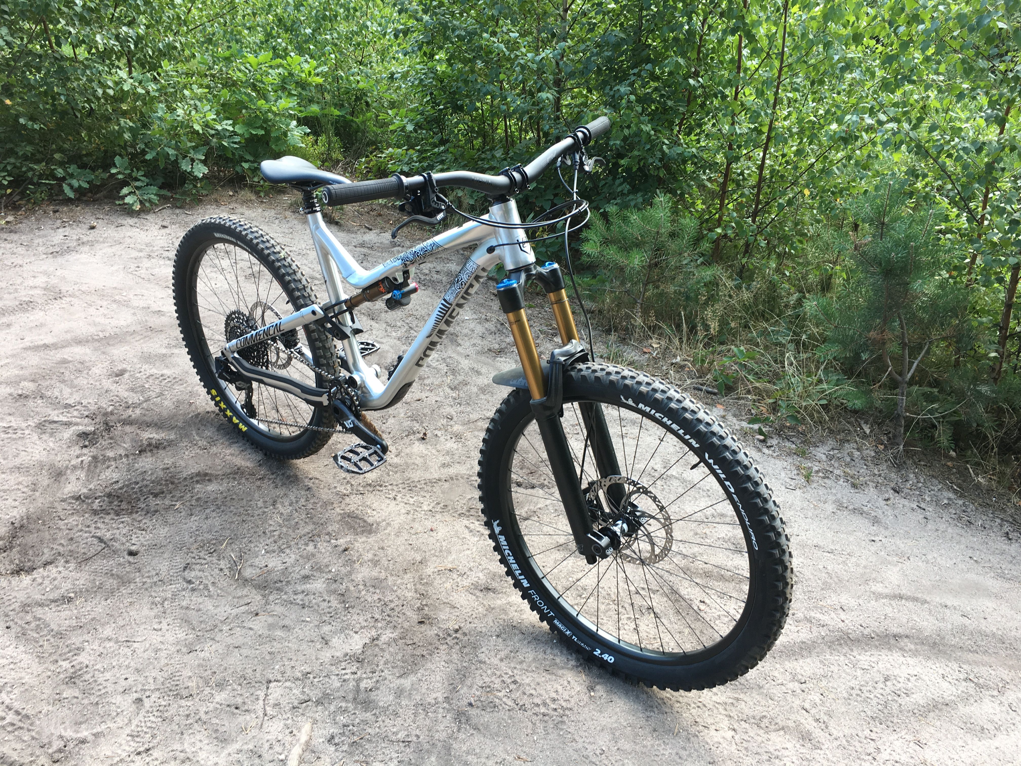

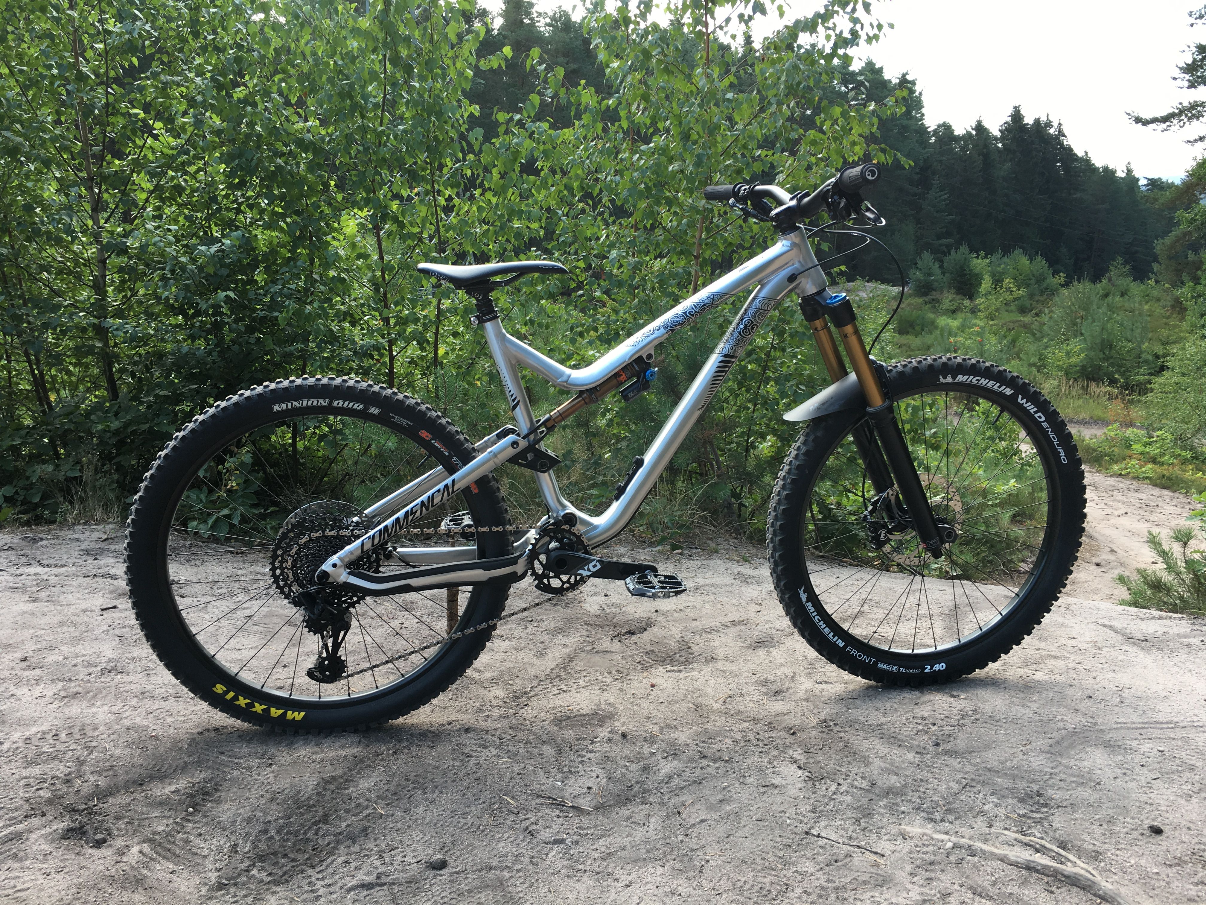

So mein Aufbau ist nun auch endlich fertig geworden, heute die erste Jungfernfahrt gemacht.
Geht gut bergauf, trotz des doch recht hohen Gewichts von 14,7kg, bergab war ich noch nicht ganz überzeugt, liegt aber auch stark an den noch nicht passenden Settings der Federelemente.
Hier mal paar Bilder
Geht gut bergauf, trotz des doch recht hohen Gewichts von 14,7kg, bergab war ich noch nicht ganz überzeugt, liegt aber auch stark an den noch nciht passenden Settings der Federelemente.
Anhang anzeigen 756830 Anhang anzeigen 756831 Anhang anzeigen 756832 Anhang anzeigen 756833
Kompliment. Sieht gelungen aus. :daumen:
Und wie es aussieht, scheint der Slasher jetzt auch halbwegs faltenfrei zu sitzen, oder?!
