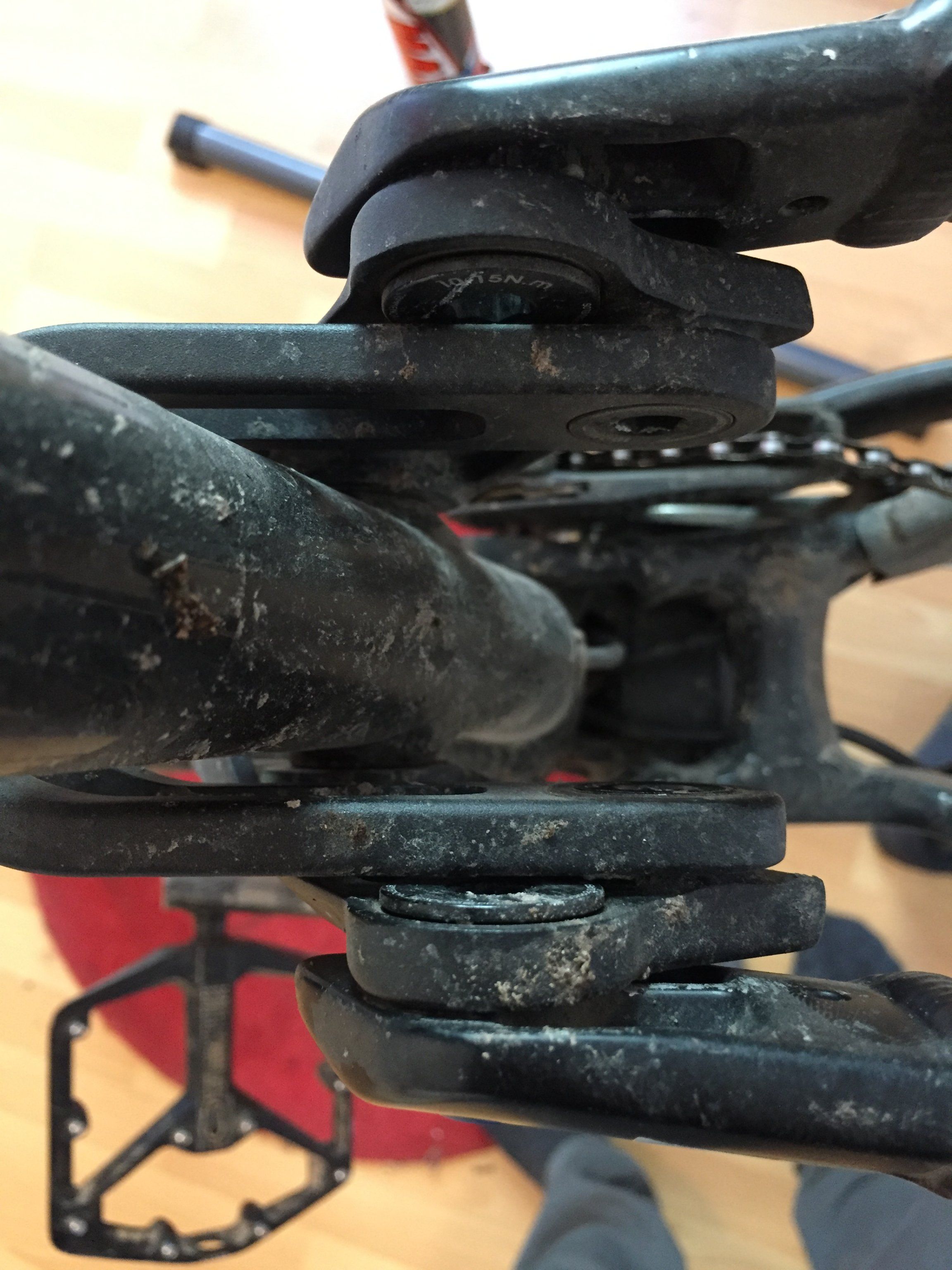

So sieht’s bei mir aus, Schrauben stehen beide gleichweit raus.
Lag an der schlechten Schraubensicheru g

Also so sollten die Schrauben nicht aussehen wie bei meinem Bild im Anhang bei mir Stehen die schon immer raus ? Ich hab ein 17er Modell Anfang 2018 gekauft soll ich mal Commencal Schreiben ?
sieht m.E. jetzt nicht so aus wie es sein sollte. Da kommt die Sitzstrebe ja auch schon viel zu nah an den Rocker ran.
Kannst natürlich Commencal anrufen und nachfragen oder eben so wie ich es beschrieben habe lösen. Bei einem Kugellager Tausch müsste man ja auch so vorgehen wie ich es eben beschrieben habe, Kugellager einkleben kommt halt noch dazu.

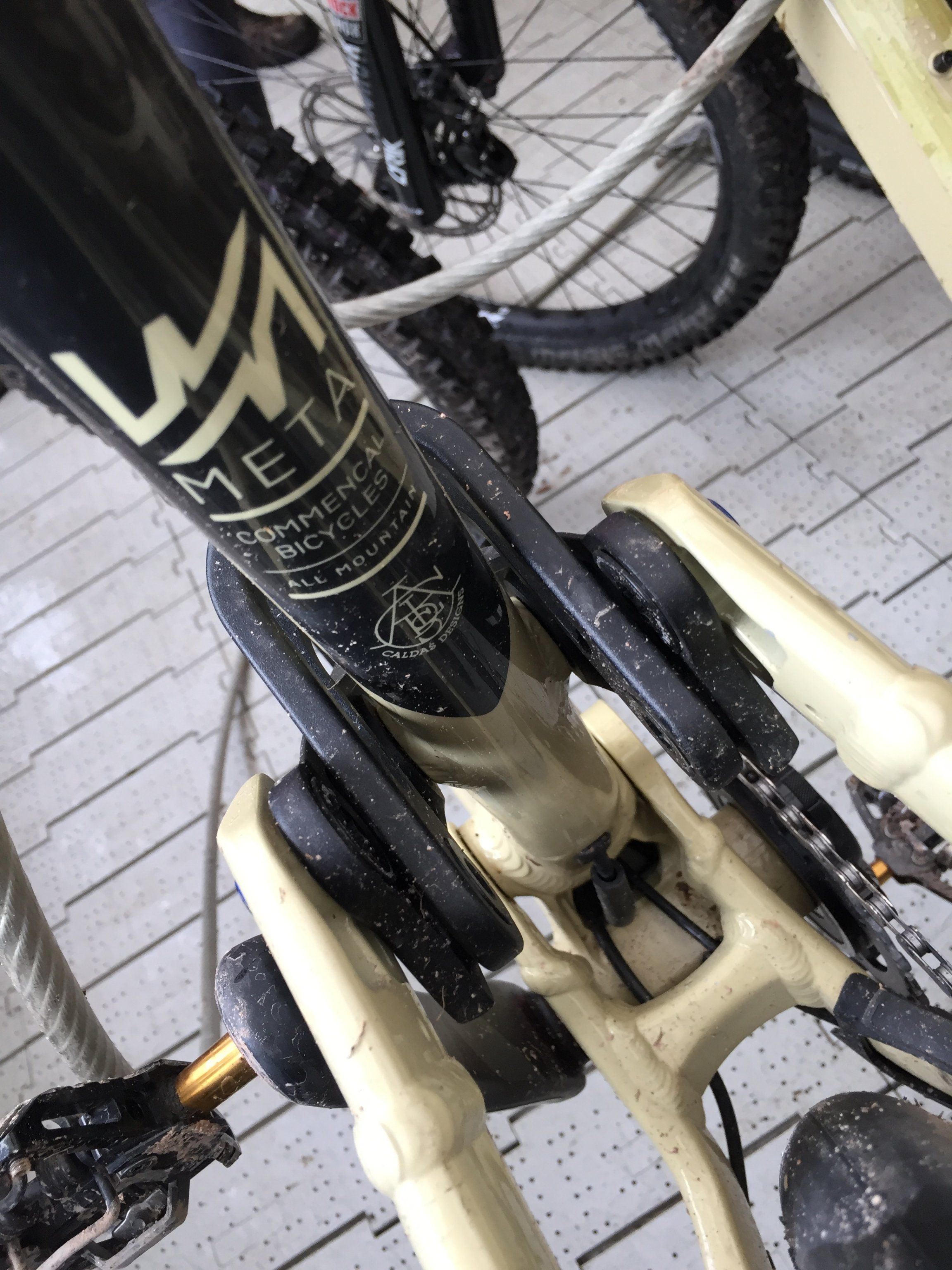

Kannst du davon bitte mal ein Foto machen, wenn er da ist? Haben heute bei meinem V4 die Lager ausgepresst und dann mit Loctite Fügekleber wieder reingekloppt - so groß war der Spalt zwischen Kettenstreben und Rocker selbst am Anfang nicht :eek: Die normale Konstruktion scheint nur ein paar Tage Fahren auszuhalten.. Gingen auch garnicht mal so schwer raus diese Lager.

Was ich net ganz verstehe ist, wie sich die Lager rausarbeiten können, wenn die Schrauben fest sind (ich habe sie mit einer extra Schicht Schraubensicherung) versehen.

Nee, die Schrauben bleiben genau so weit drin wie jetzt. Der Abstand "Schraubenkopf" - Sitzstrebe ist ja definiert durch das Lager und den Spacer dazwischen. Aber das Lager rutscht im Rocker einfach nach innnen -> Schraubenkopf kommt raus und Sitzstrebe rutscht langsam näher an den Rocker bis der Spacer schleift und dir langsam alles wegfeilt :) Man könnte sagen, die Sitzstreben pressen die Lager langsam nach innen raus. Ich werde meine eingeklebten Lager gleich morgen mal einem Bikeparktest unterziehen.
Hier mal der Hinterbau von einem Rahmen vom Commencal Team aus La Bresse falls es einen interresiert... War leider so betrunken um vor Ort Nacht zu fragen :bier:
