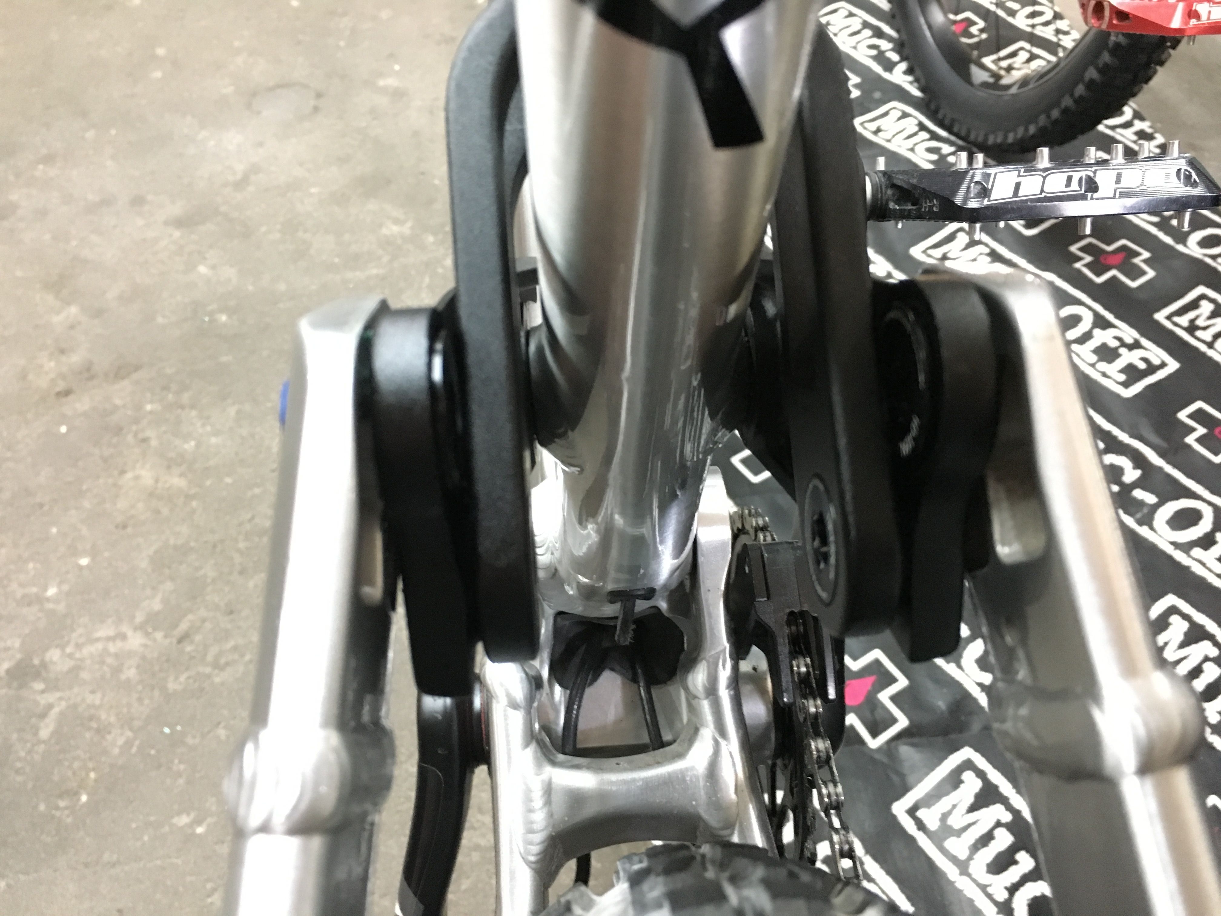

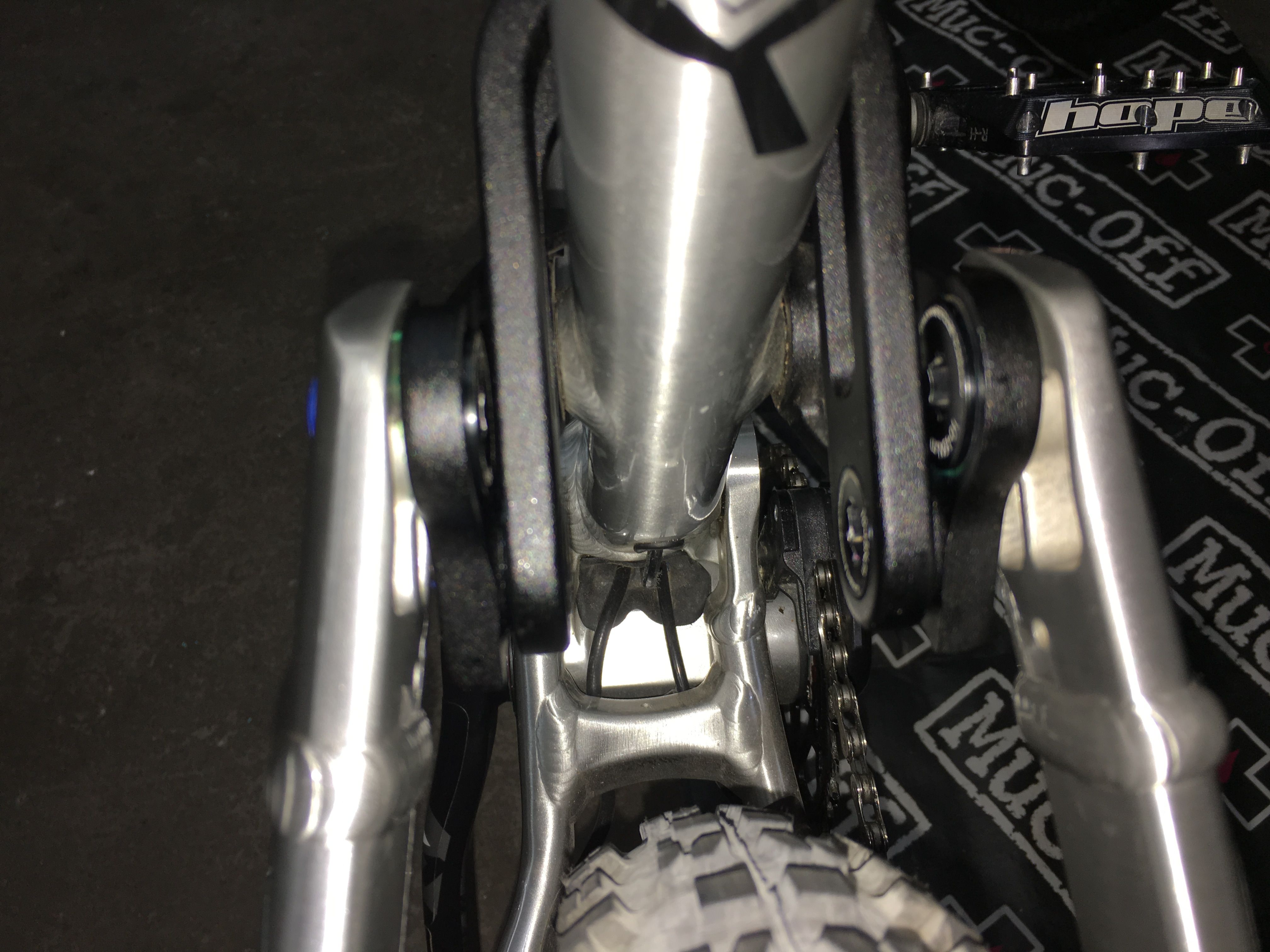

Hatte jemand schon Probleme mit dem "Rocker", ich habe das gefühl das der Lagersitz ist zu groß ist...
und sich das Lager im Sitz sehr leicht bewegen lässt

Ein kumpel aus Frankreich hatte das Problem mit der schwinge er ist 2 Wochen relativ viel mit kaputtem Lager gefahren und der Sitz wurde beschädigt das er ne neue Schwinge gebraucht hat weil der Sitz beschädigt wurde und das Lager nicht mehr gehalten hat

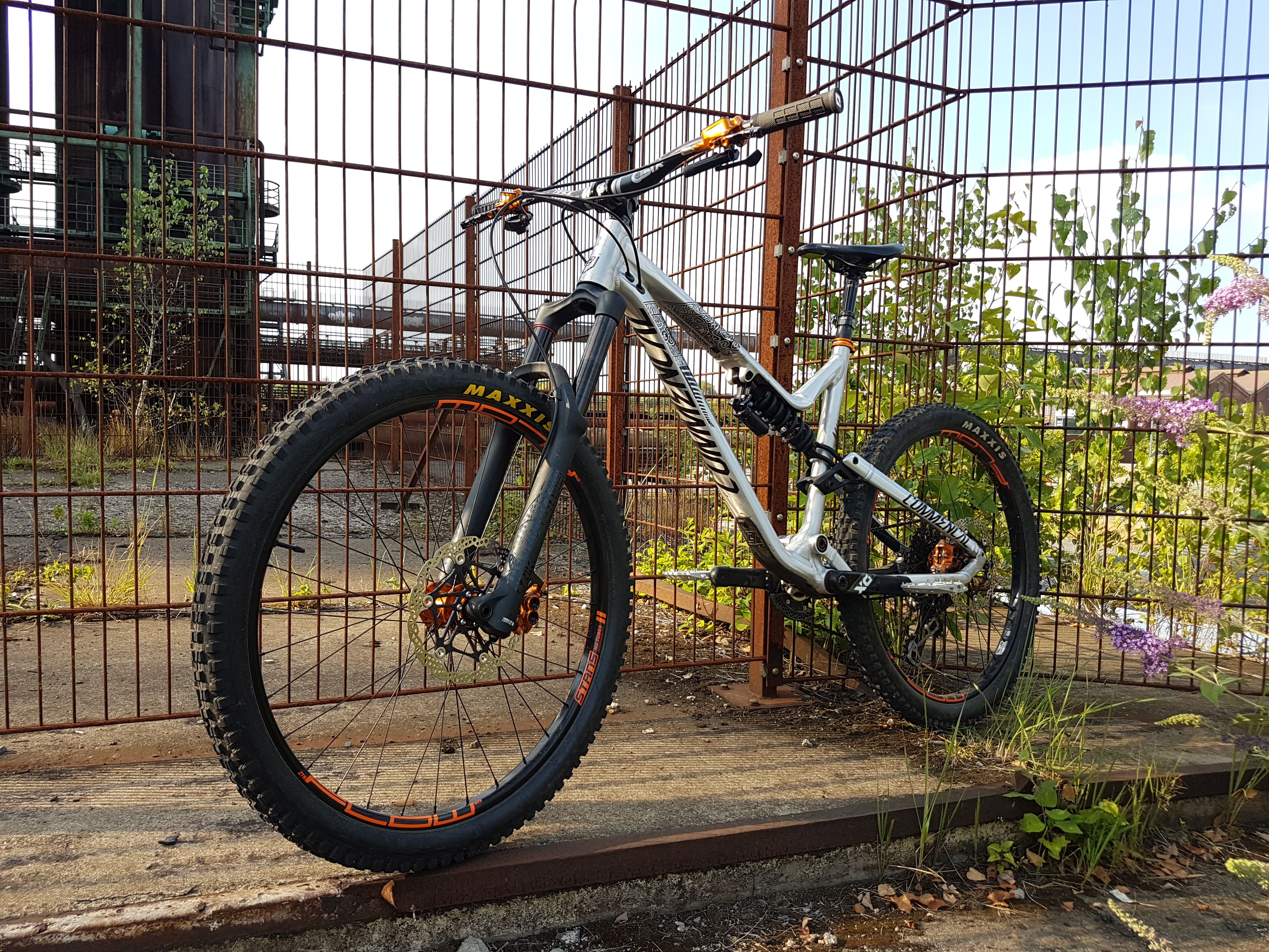

Beste "Farbe"! Und mit dem Coil einfach eine tolle Wahl! Viel Spaß beim Basteln!

Danke, Aufgrund einer Verletzungspause wird sich die erste richtige Ausfahrt leider noch Verzögern, aber selbst das Basteln macht schon spass :D
Schöner Aufbau, die Farbakzente kommen noch richtig gut :daumen: Bei mir wirds aber eher schlichter, Black&Silver :love:
Black and Silver wird richtig gut kommen! So "Eloxalfarbkleckser" muss man mögen, das stimmt :D
Du meinst die Kettenstreben?
Hab hier mal Bilder eingefügt:
https://fotos.mtb-news.de/s/89406
Beide oberen Lager waren nicht bis Anschlag eingepresst - ist das normal oder war das ein Fehler (es fehlen 1-2mm)

Ne genau das selbe Teil wie bei dir, ich nehm es immer nur schwinge :D er hat commencal geschrieben weis aber nicht mehr wie die Nummer ausgegangen ist wie alt ist dein Rahmen ?
Ich habe einen 2018er Rahmen, so wie es aussieht waren einfach die Lager nicht weit genug eingepresst - somit hat man auf beiden Seiten die Kampfspuren und recht schnell spiel in Hinterbau
Gerade Mail von commencal bekommen - neuer Rocker Link wird mir zugeschickt

Dann noch paar kleine Änderungen vorgenommen seit dem letzten Bild :D
Maxxis DHF 3C Maxxterra Skinwalls
SGLab 611 Ergowave Sattel
Oneup EDC Tool im Steuerrohr verbaut

So sieht’s bei mir aus, Schrauben stehen beide gleichweit raus.
Lag an der schlechten Schraubensicheru g

Ich bin mir sehr sicher das beide überhaupt nicht rausstehen dürfen - das sieht aus wie es bei mir war..
Jetzt neue Lager und sauber bis Anschlag eingepresst ist die Schraube komplett im Rocker ... sieht dann aus wie die Schrauben des Dämpferyokes
Ok danke für Hinweis, dann werd ich hier mal Commencal kontaktieren, soweit es jetzt nirgends streift, kann man ja fahren ohne Probleme, dachte mir schon von Anfang an die stehen aber komisch weit raus.
