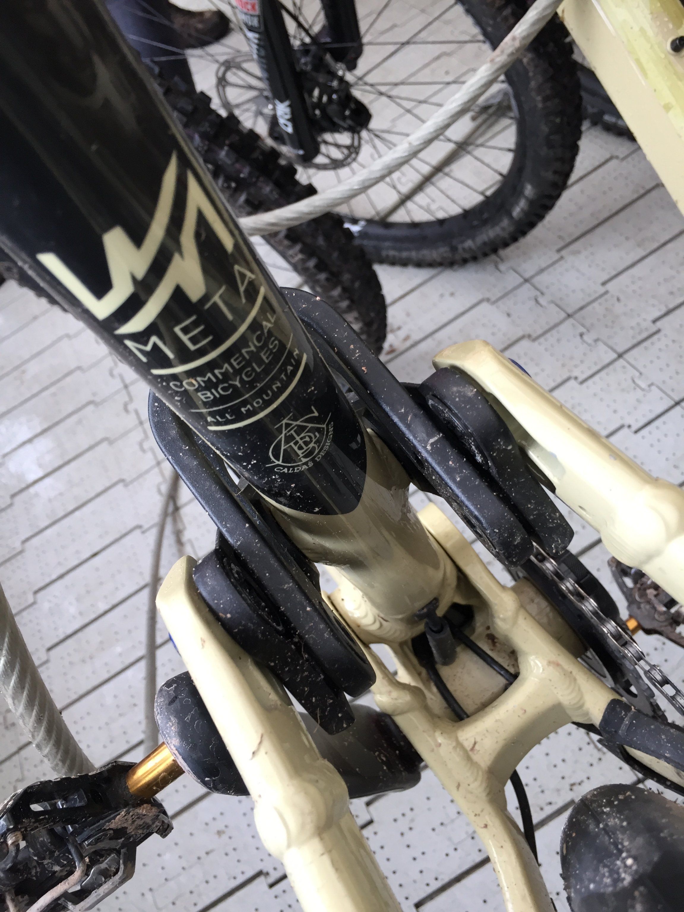

Mindestens das rechte Sitzstrebenlager arbeitet sich auch dort nach innen...
Ich habe die lager ja neu eingepresst und mit blauem loctite verklebt, 2 Ausfahrten später arbeiten sich die Lager wieder aus dem link.
Ich warte scon sehnsüchtig auf den neuen verbesserten Link.
Bin auch echt etwas enttäuscht das man diese Infos nicht von Commencal bekommen hat...Resultat bei mir sind Yoke+ Roccer müssen neu und die Sitzstreben sind verkratzt an den Lagerstellen. Dazu hatte der Hinterbau auf der letzten Ausfahrt soviel Spiel das der Reifen an den Kettenstreben material abgetragen hat, hier will Commencal aber nicht ersetzen.

hab letzte Woche auch Rocker, Clevis und Sattelstreben reklamiert und bekomme nun Ersatz. Der Rocker kommt vom Meta Power und soll sowohl steifer als auch mit besseren Lagern ausgestattet sein - Bin gespannt! Bei mir standen die Schrauben auch zu weit raus, beim Ausbau sind mir Schraube inkl. Lager und Unterlegscheibe entgegen gefallen. Fast alle Lager müssen neu, auch an den Sattelstreben. (10 Monate im Trail- und Bikepark-Gebrauch)

Bin mittlerweile einfach nur noch genervt - ich bekomme den Hinterbau einfach nicht mehr sauber zum laufen.
Lager am hauptdrehpunkt sind jetzt die nächsten die sich verabschieden..
Wenn möglich werde ich im Winter auf ein nomad oder anderes tauschen :/
Hab am Wochenende auch ein Rocker an einem Meta EBike gesehen (angeblich ist dieser ja verstärkt) und dort sind die Lager etc auch nach innen gewandert
